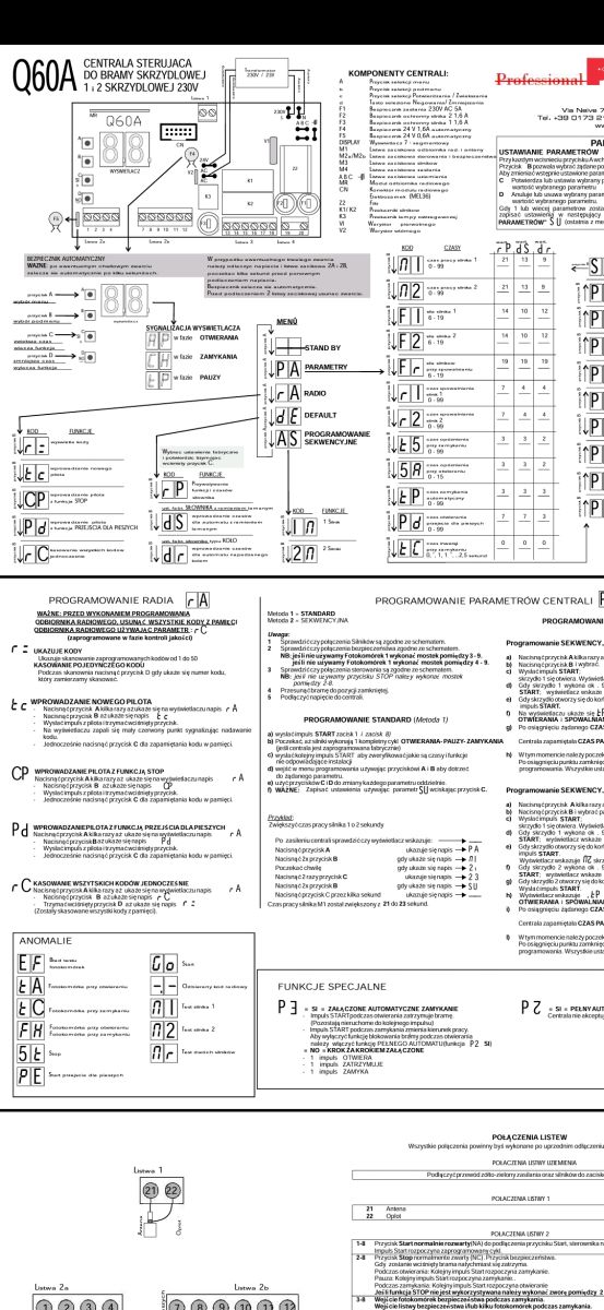

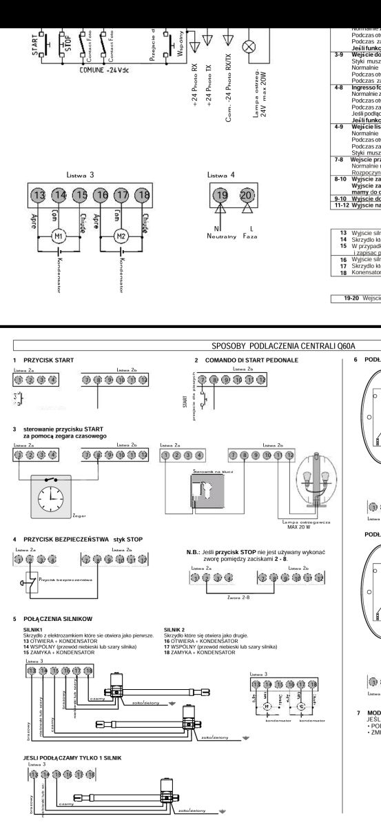

    Witam. Mam taką centralkę jak na obrazkach.
    Pytanie moje czy da się tutaj podłączyć przycisk zewnętrzny żeby w domu bramę sobie otworzyć. ?
    I ktore to piny?
    Schemat podłączenia centralki Q60A z oznaczeniami PIN-ów i instrukcją montażuSchemat centralki Q60A z oznaczeniami pinów i funkcji.
    Podłączasz pod wejścia 1 i 8 w bloku zaciskowaym 2a i 2b jak w manualu do centrali napędu, kolejność przewodów dowolna.
    Podłączasz pod wejścia 1 i 8 w bloku zaciskowaym 2a centrali napędu, kolejność przewodów dowolna.
    Ale 8 jest na 2b.
  • #4 21707981
    rokbok
    Poziom 40  
    Posty: 4316
    Pomógł: 641
    Ocena: 1016
    Ale 8 jest na 2b
    Podłącz i będzie dobrze, dopisałem powyżej w poprzednim poście.
