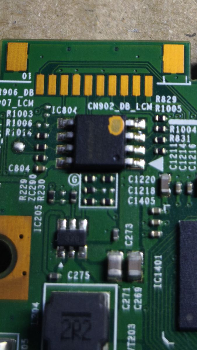

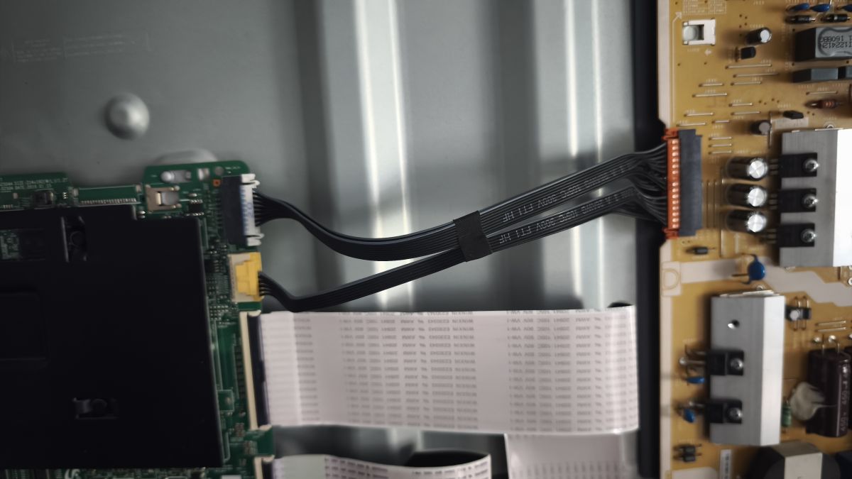

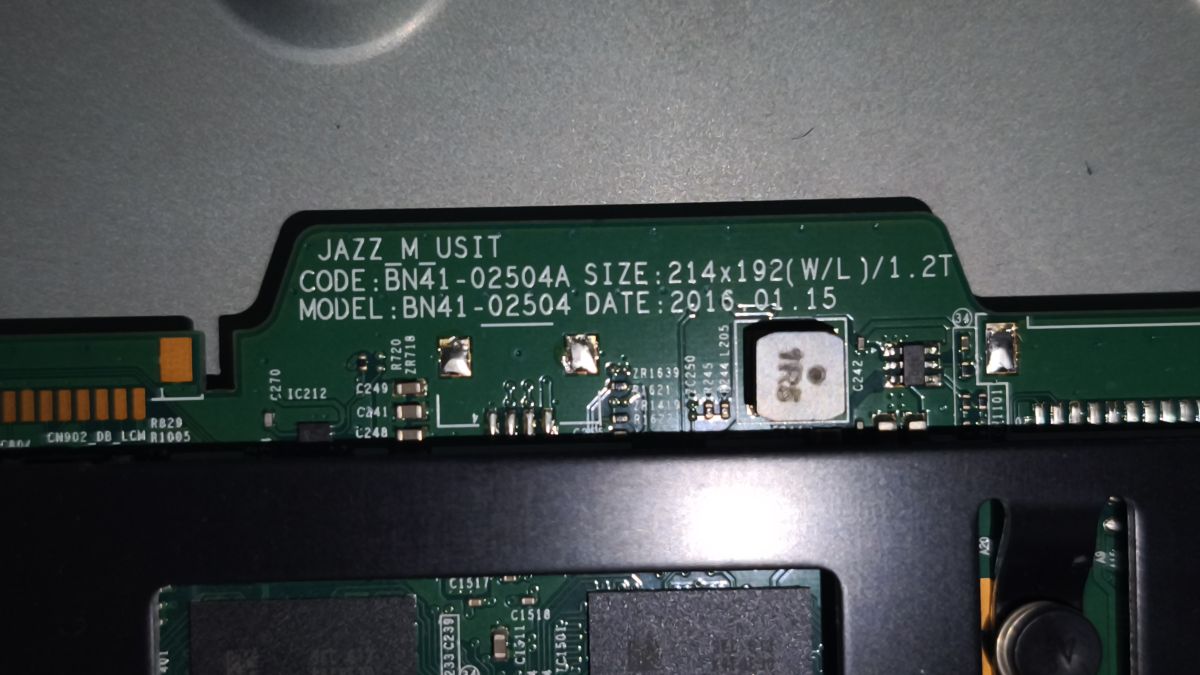

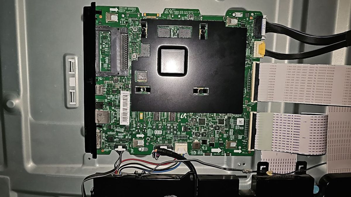

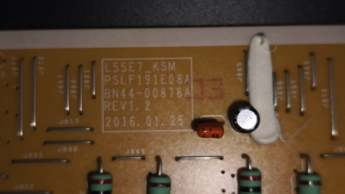

    Samsung UE49KS7500S. Telewizor próbuje się uruchomić, lecz ciągle następuje jakby restart. Filmik. Matryca załącza się, oraz na płycie głównej pojawia się pyknięcie i wyłącza się. Po odłączeniu płyty głównej LED-y normalnie zapalają się. Po odłączeniu taśm TCON nadal to samo. Była zakładana inna płyta, też to samo. Przy innym zasilaczu ten sam problem. Serwisant wymiękł. Na pamięci flash Winbond 25Q80DV znajduje się pomarańczowa plamka. Nie wiem, czy to uszkodzenie, czy jakieś oznaczenie Zbliżenie na płytkę zasilacza z oznaczeniem BN44-00878A i datą 2016.01.25 Zbliżenie na płytę główną BN41-02504A z oznaczeniami technicznymi Zbliżenie układu scalonego na płytce PCB z pomarańczową plamką na obudowie Zbliżenie na wnętrze telewizora Samsung z widocznymi taśmami i płytą PCB 5Q

    Ta plamka na pamięci lub procesorach to ułatwienie dla pracowników produkcji by wiedzieli jaka jest wersja zawartości. Filmik się nie odpala - wyskakuje elektrodowa strona, plik nie istnieje.

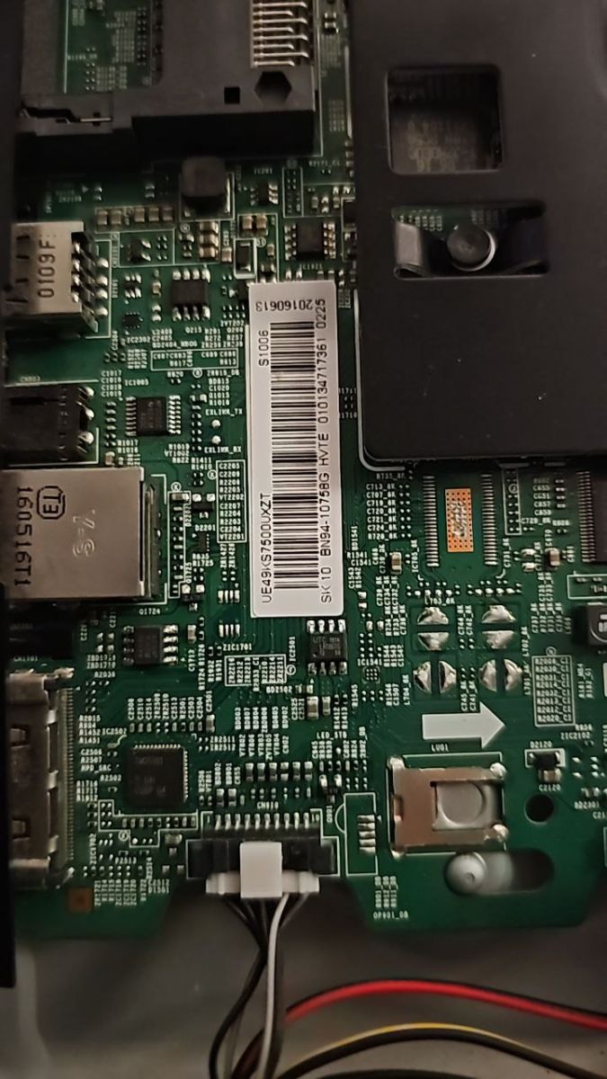

    Druga już oddana. Płyta główna zainstalowana wewnątrz telewizora z podłączonymi taśmami i przewodami Zbliżenie na zieloną płytę główną z widocznymi złączami, chipami i kodem kreskowym. Płytka drukowana z oznaczeniami modelu BN41-02504 widoczna z bliska

    Mój pomysł na naprawę. Odpiąć płytę main (płyta główna). Do płyty zasilania podpiąć tylko zasilanie matrycy. Ustalić które piny na wyjściu Power powodują załączenie płyty. Zewrzeć je. Jeśli matryca dalej mruga to znaczy że jej podświetlenie ma zwarcie

    CN9003 - Opis złącza
    Złącze CN9003, widoczne na płycie zasilacza, jest złączem wielopinowym z następującym przyporządkowaniem pinów:
    1, 2, 3, 4, 6, 18, 19, 20, 27: GND (masa)
    5, 7, 9: Vamp (napięcie zasilania)
    8: OD_LEV (poziom Overdrive)
    10: FAIL_CT (sterowanie błędem)
    11, 13, 15, 17: A13V (napięcie 13 V)
    12: OD_O/F (włączanie/wyłączanie Overdrive)
    14: BLU_O/F (włączanie/wyłączanie podświetlenia)
    16: Power_O/F (włączanie/wyłączanie zasilania)
    21: PWM8 (modulacja szerokości impulsu 8)
    22: PWM7 (modulacja szerokości impulsu 7)
    23: PWM6 (modulacja szerokości impulsu 6)
    24: PWM5 (modulacja szerokości impulsu 5)
    25: PWM4 (modulacja szerokości impulsu 4)
    26: PWM3 (modulacja szerokości impulsu 3)
    28: PWM2 (modulacja szerokości impulsu 2)
    29: PWM1 (modulacja szerokości impulsu 1)
    30: ANA_DIM (analogowe ściemnianie)
    BLU_O/F wypinałem go, tylko brak rezultatu. Tak widziałem na jednym filmiku YT. Niestety inny model
