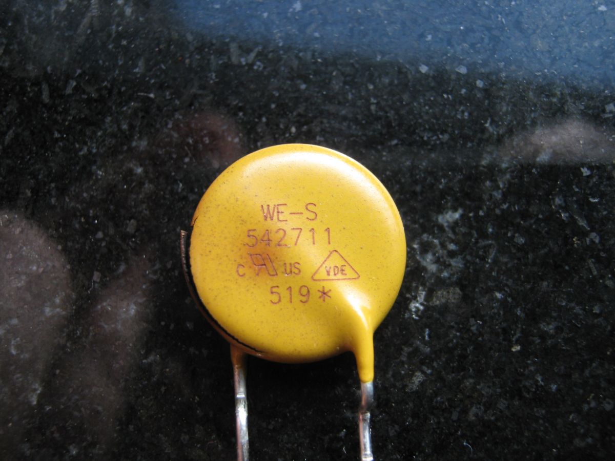

[Rozwiązano] Oznaczenie warystora 542711, średnica 15mm – identyfikacja i parametry
Telo 03 Paź 2025 14:35 531 6
✨ Warystor oznaczony kodem 542711 o średnicy około 15 mm jest identyfikowany jako varystor dyskowy o napięciu znamionowym AC 275 V / DC 350 V oraz prądzie udarowym 4,5 kA, z napięciem odcięcia około 710 V. Kod 542711 jest kodem producenta, a oryginalny model to Wurth Elektronik 820542711 o średnicy 14 mm. Jako zamiennik wskazano model Littelfuse TMOV14RP275E dostępny w TME, który spełnia podobne parametry. W dyskusji podkreślono, że nie każdy podobny model jest odpowiedni jako zamiennik, dlatego warto korzystać z oryginalnych lub sprawdzonych odpowiedników. Zakupiony warystor to WE-S 542711.
