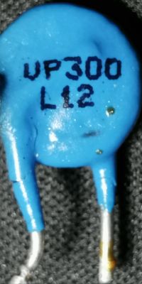

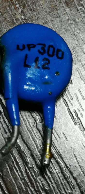

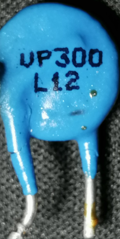

    Witam. Proszę o identyfikację elementu.
    Domyślam się, że to warystor. Oznaczenie: VP300 L12.
    Jaki można zastosować zamiennik?
    Niebieski warystor z oznaczeniem VP300 L12 z dwoma wyprowadzeniami
    Niebieski warystor oznaczony VP300 L12 z dwoma wyprowadzeniami
    AI: W jakim urządzeniu lub obwodzie pracuje ten warystor VP300 L12?
    Listwa zasilająca ElZa firmy ETA.
    AI: Jakie są parametry pracy tego warystora (np. napięcie zasilania, prąd, warunki środowiskowe)?
    230 V

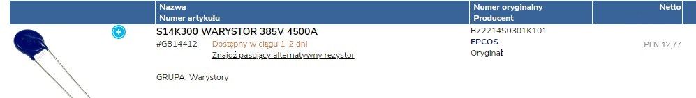

    78db78 napisał:
    S14K300
    Nawet dostępny w Polsce
    Wary­stor EPCOS S14K300 385V 4500A z niebieską głowicą i długimi wyprowadzeniami

    sharpen
    Posty: 3
    S14K300 zamówiony.
