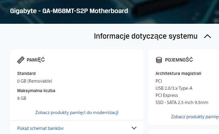

    Płyta główna Gigabyte GA-M68MT-S2P. W specyfikacji do płyty, w sekcji Pamięć RAM: można znaleźć informację:
    2 złącza 1.5V DIMM DDR3 obsługujące do 8 GB pamięci...
    Czy to znaczy że ta płyta ogarnie max 8 GB RAM czy jeden slot 8GB i drugi 8GB więc razem max da sie włożyć 16GB?

    Wygląda na to, że 8 GB to maksymalna suma pamięci z obu slotów - na stronie producenta można też znaleźć listę obsługiwanych pamięci i nie ma tam kości większych niż 4 GB.

    wszystko jasne dziękuje panowie
