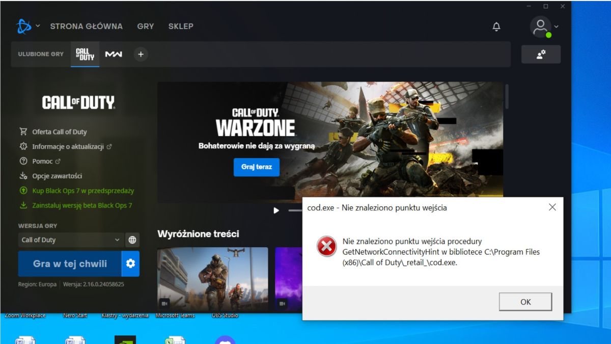

    Siemanko. Wskoczyła mi dzisiaj aktualizacja do CoD Warzone. Wszystko przebiegło pomyślnie, lecz przy odpalaniu wyskoczył błąd: "Nie znaleziono punktu wejścia procedury GetNetworkConnectivityHint w bibliotece..." i w trzech kropkach opisane jest miejsce odpalenia gry. Próbowałem użyć wewnętrznego narzędzia skanowania i naprawy, niby naprawiło, ale błąd pozostał. Odinstalowałem grę, ściągnąłem i zainstalowałem na nowo, i dalej to samo. Czy jest ktoś, kto mógłby mi w tym pomóc?
    Komunikat błędu przy uruchamianiu Call of Duty Warzone w aplikacji Battle.net
    AI: Na jakiej wersji Windowsa grasz? Masz zainstalowane wszystkie najnowsze aktualizacje systemu?
    Windows 10 Home, wszystkie najnowsze aktualizacje.
    AI: Czy inne gry lub programy działają Ci normalnie, czy tylko Warzone wywala ten błąd?
    Tylko przy Warzone.

    Jaka masz dokladnie wersje systemu? Musisz miec min. Windows 10, version 2004 (10.0; Build 19041)

    @HonorPol jak sam widzisz, masz stary system, ver 1909, a musisz miec 2004. Aktualizuj system do najnowszej wersji z nosnika instalacyjnego W10 pobranego ze strony MS.

    Autor nie ma aktualizacji, a sam blad powoduje zapewne launcher, a nie sama gra.

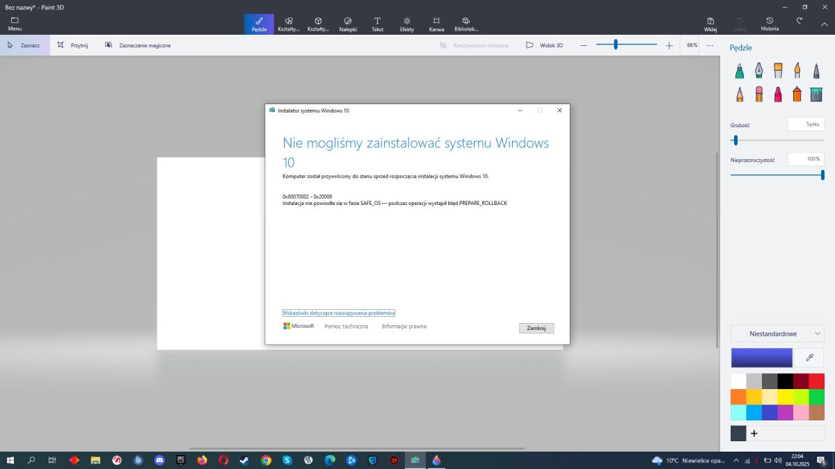

    Pobrałem, zainstalowałem i dupa. Co teraz? Instalować 11?
    Błąd instalacji systemu Windows 10 w oknie instalatora z kodem 0x80070002 - 0x20009

    Nie mozesz narmalnie zamieszczac wykadrowanego okna zamiast calego pulpitu z paintem na ktorym nic nie widac?
    Pobierz jakies starsze iso i zobacz czy uda sie aktualizowac:
    https://www.tenforums.com/tutorials/9230-download-windows-10-iso-file.html#option4 np. 20H1
    Tak sie konczy zaniedbywanie aktualizacji.

    20H1 sprawdziles?
    Jesli tez nie dziala to zostaje czysta instalacja najnowszej wersji W10 bez aktualizowania starej.

    20H1 sprawdziłem. I też to samo. Więc pozostaje instalacja najnowszej wersji W10. Szukam.
