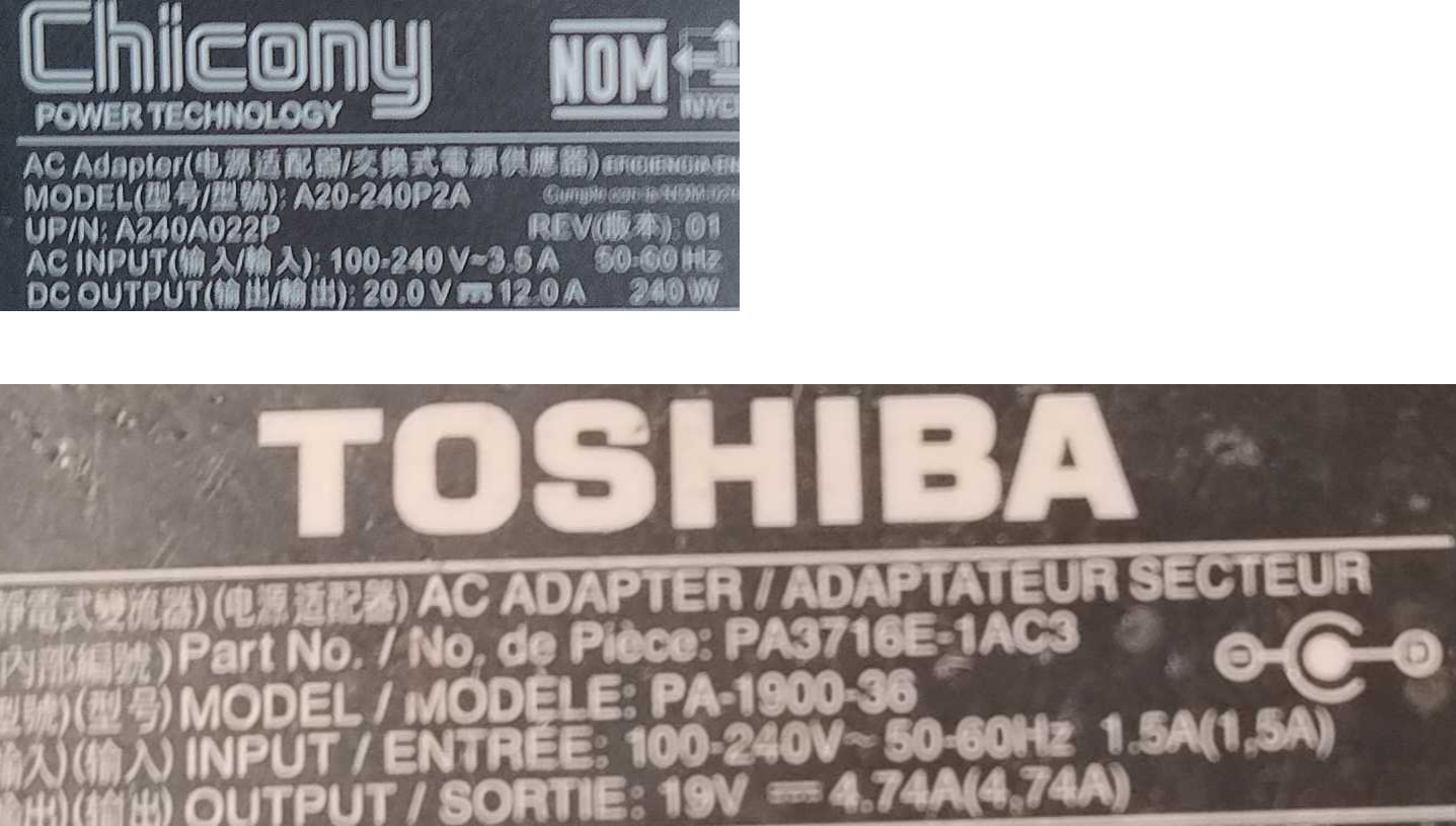

    Posiadam tylko dwa laptopowe zasilacze. Wklejam specyfikację — nie chcę uszkodzić, więc stąd zapytanie: czy któryś z nich się nadaje?
    Zbliżenia etykiet dwóch zasilaczy: Chicony 20V 12A i Toshiba 19V 4.74A

    Wygląda na uszkodzenie matrycy. Pokombinuj jeszcze z tym zasilaniem, ale marnie to widzę. Włącz jakieś wewnętrzne OSD (menu) monitora i jeśli to menu też będzie migać to raczej matryca

    >>21710439 Możliwe, że matryca albo zasilacz. Nie jestem w stanie sprawdzić, bo obydwa zasilacze do laptopa mają minimalnie inną wtyczkę — wydaje się, że oryginalna ma 2,5 mm, a laptopowe mają 5 mm, więc wymagany jest jakiś zamiennik typowo do monitora, żeby kabel wszedł. W sumie te testy, które chciałem zrobić, byłyby tylko po to, żeby być pewnym, co się zepsuło, bo monitor, który kupiłem jako nowy w sklepie, musiał być używany, powystawowy lub naprawiany. Posiadam go około 4 miesiące, więc w grę wchodzi rękojmia w moim wypadku.

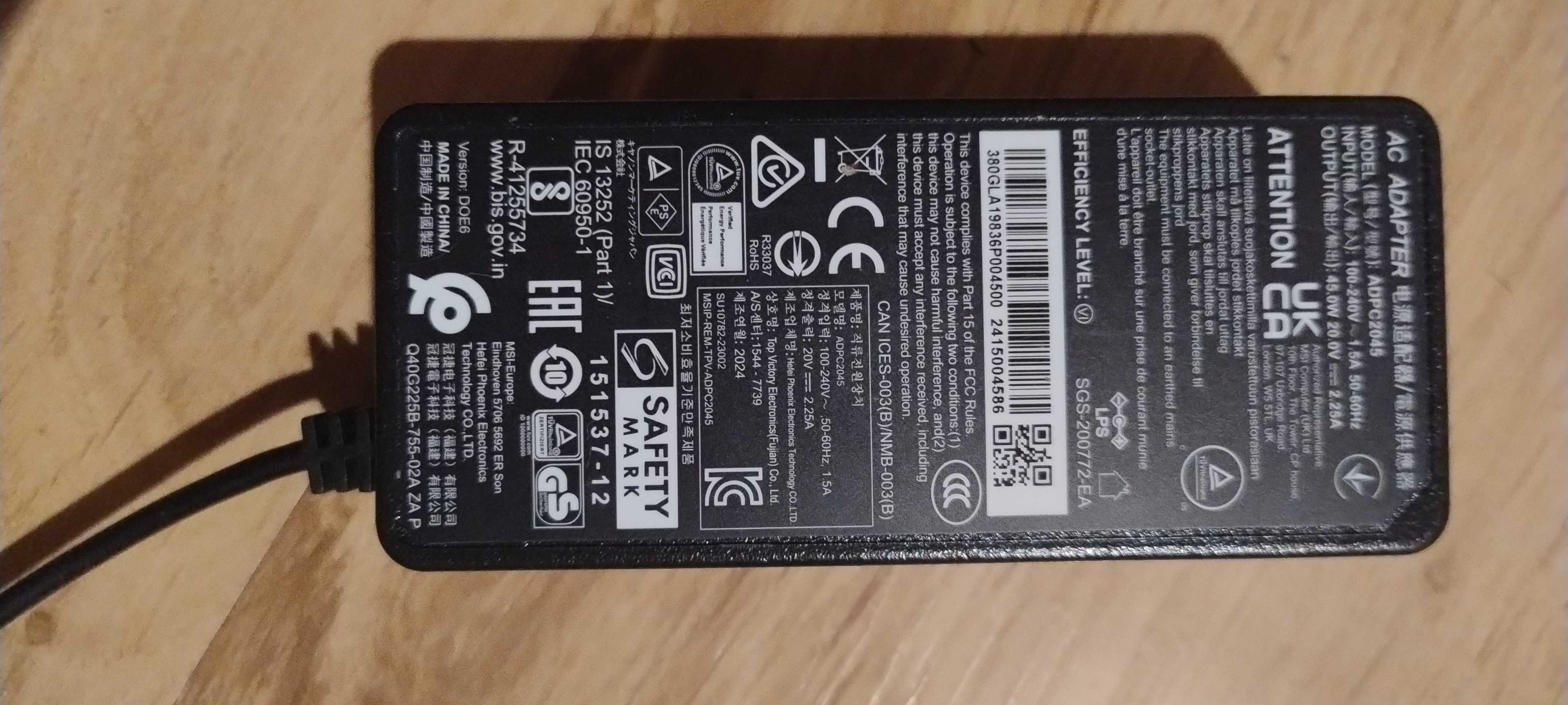

    Autor napisał
    Sprawdzone na komputerze i na nowym laptopie — ten sam rezultat
    Sprawdzone na kablu DisplayPort oraz HDMI — ten sam rezultat
    Z tego opisu nie wynika ,że sprawdzał na innych kablach
    - wynika ,że na obu kablach z zestawu monitora ma to samo ?!
    Ten monitor MSI G272QPF ma zasilacz 65W 19V/3.42A Link
    Autor wspomina o posiadanym zasilaczu ADCP2045
    * zapewne "literówka"
    jest tylko
    MSI ADPC2045 MONITOR POWER SUPPLY 45 W/ 20.0V 2.25A
    Zdobądz org. zasilacz i wtedy sprawdz!

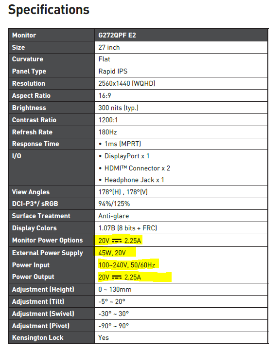

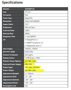

    DP i HDMI to dwa różne kable, jakie jest prawdopodobieństwo, że oba kable będą uszkodzone powodując dokładnie takie same objawy na dwóch różnych interfejsach? Kable nie są oba z zestawu, w zestawie jest tylko jeden.
    Do tego Autor ma prawidłowy zasilacz, w komplecie z monitorem Autora jest zasilacz 45 W dla tego monitora, nie jest potrzebny 65 W, jak sugerujesz.
    Tabela specyfikacji monitora MSI G272QPF E2 z zaznaczonym zasilaniem 45W 20V 2.25A
    Monitor nie jest rocznikowo aż taki stary, więc powinien mieć gwarancję. Zamiast tracić czas i pieniądze na kupowanie części do diagnostyki lepiej skorzystać z gwarancji, jeśli monitor jest taką objęty.

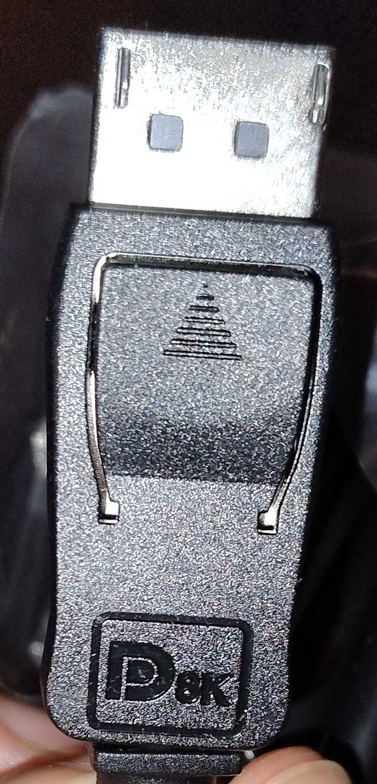

    Czarny zasilacz sieciowy z wieloma oznaczeniami i specyfikacją techniczną
    Tak, zrobiłem literówkę, kabel oryginalny DisplayPort nigdy go nie miałem, bo ktoś ze sklepu grzebał w pudełku i zamiast kabla DP miałem HDMI, który później, po interwencji, został wymieniony na jakiś inny DisplayPort 1,5 m
    Zbliżenie na wtyczkę DisplayPort oznaczoną jako 8K od marki D&K który był za krótki, więc używałem swojego, na którym teraz działa monitor AOC.
    To nie wina sprzętu, tylko monitora lub zasilacza, bo był podłączany do nowego laptopa i starego komputera. Akurat miałem w zapasie inny monitor, który podłączyłem i działa poprawnie na tych samych kablach. Na dniach będę kontaktował się z rzecznikiem konsumenta, żeby towar został wymieniony na nowy lub żeby zwrócili pieniądze... Bo na gwarancji towar może być kilka miesięcy, a ciężko się używa mniejszych, kiedy się przyzwyczaiłem do 27 cali 2K. Gdybym wiedział, że Neonet to taki bajzel, to bym nigdy tam nie kupił...
