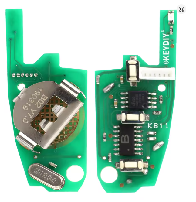

    Czy na podstawie płytki PCB można stwierdzić, że pilot zawiera wszystko, co powinien.
    Według komentarzy na płytce brakuje nadajnika na 433.92MHz.
    Płytka PCB pilota z widocznymi elementami elektronicznymi i gniazdem baterii
