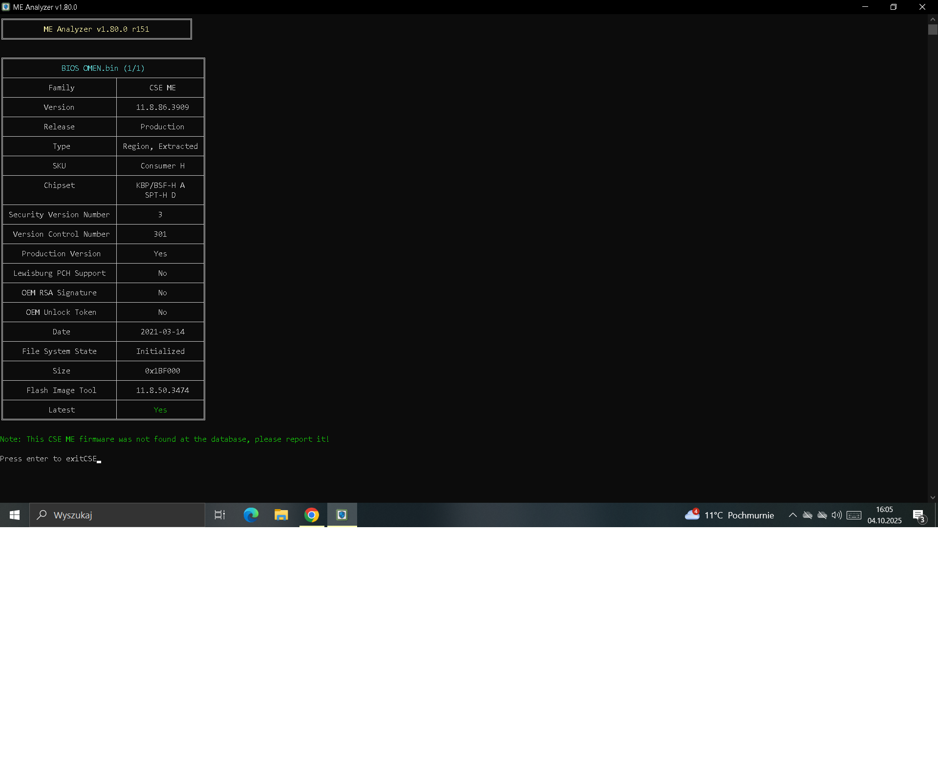

    Cześć, jest tu jakaś dobra dusza? Potrzebuję na już wyczyścić ME REGION, nie bardzo wiem, jak się do tego zabrać, a na stole leży pacjent HP OMEN Model 15-ce008nw. Z góry dziękuję lub poprawny BIOS.
    • HP OMEN 15-ce008nw – jak wyczyścić ME REGION lub skąd pobrać poprawny BIOS? wersja.png (127.57 KB) Musisz być zalogowany, aby pobrać ten załącznik.
    • BIOS OMEN.bin (8 MB) Musisz być zalogowany, aby pobrać ten załącznik.

    Mam pobrany wsad ze strony producenta Ten który tu wysłałem ma rozmiar 8,00MB od producenta 9,55MB czyszcząc ME mam rozbieżności duże w rozmiarze plików , nie mam w tym doświadczenia i nie wiem gdzie popełniam błąd. Na tym biosie kreci wentylatorami , wgrałem już trzy biosy i z tych trzech żadnej reakcji.

    Podaj model płyty głównej a nie laptopa. Szukaj na laminacie coś w stylu DAG3AAMBAF0

    Czy masz oryginalny, uszkodzony wsad?
    W załączniku wyczyszczony wsad z pierwszego postu.
    • Omen-Clean-ME.bin (8 MB) Musisz być zalogowany, aby pobrać ten załącznik.
