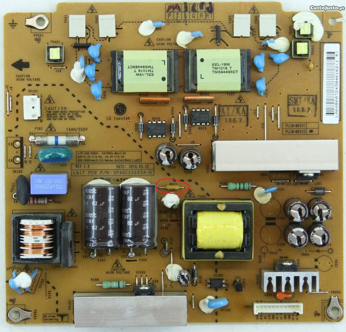

LG 3PAGC20001A-R – identyfikacja wartości spalonego rezystora ze zdjęcia

    Zdjęcie drugiej strony płytki też by się przydało.
    Na tym załączniku widać wprawdzie ten element, ale odczyt niemożliwy.
    Płytka zasilacza LG Innotek z zakreślonym elementem R851 bez widocznego oznaczenia

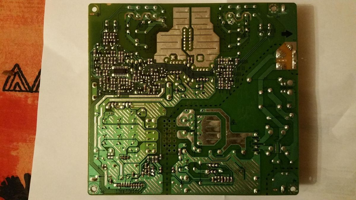

    Układ scalony przetwornicy (najprawdopodobniej STR-W6xxx) stuprocentowo uległ także uszkodzeniu. Zdjęcie drugiej strony płytki (pochodzi z forum Link).
    Spód płytki drukowanej z licznymi ścieżkami, padami i obszarami lutowniczymi
