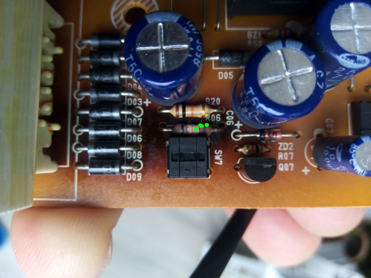

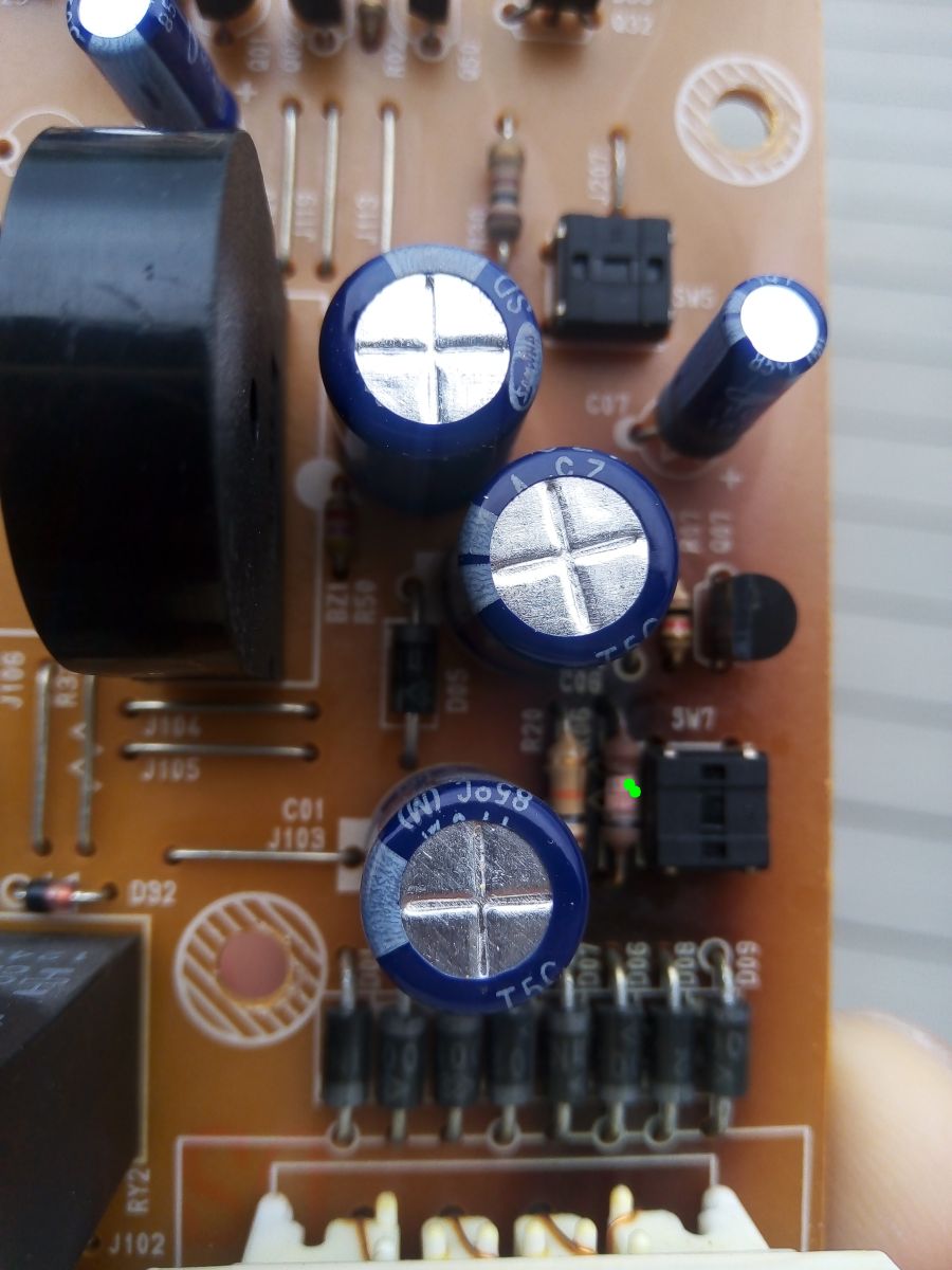

    Witam, mam problem z kuchenką mikrofalową LG MS-1983AL. Włącza się, ale nie działa wyświetlacz. Rozkręciłem i w module sterującym znalazłem spalony rezystor R06. Chciałem dokupić, aby wymienić, ale problem jest z odczytem kolorów pasków na rezystorze. Czy ma ktoś jakiś pomysł, żeby odczytać i dojść, jakie parametry ma ten rezystor i czy to tylko ten rezystor jest przyczyną, czy może być coś więcej uszkodzone? Rezystor uszkodzony zaznaczyłem na zdjęciu zieloną kropką. Bardzo proszę o pomoc.

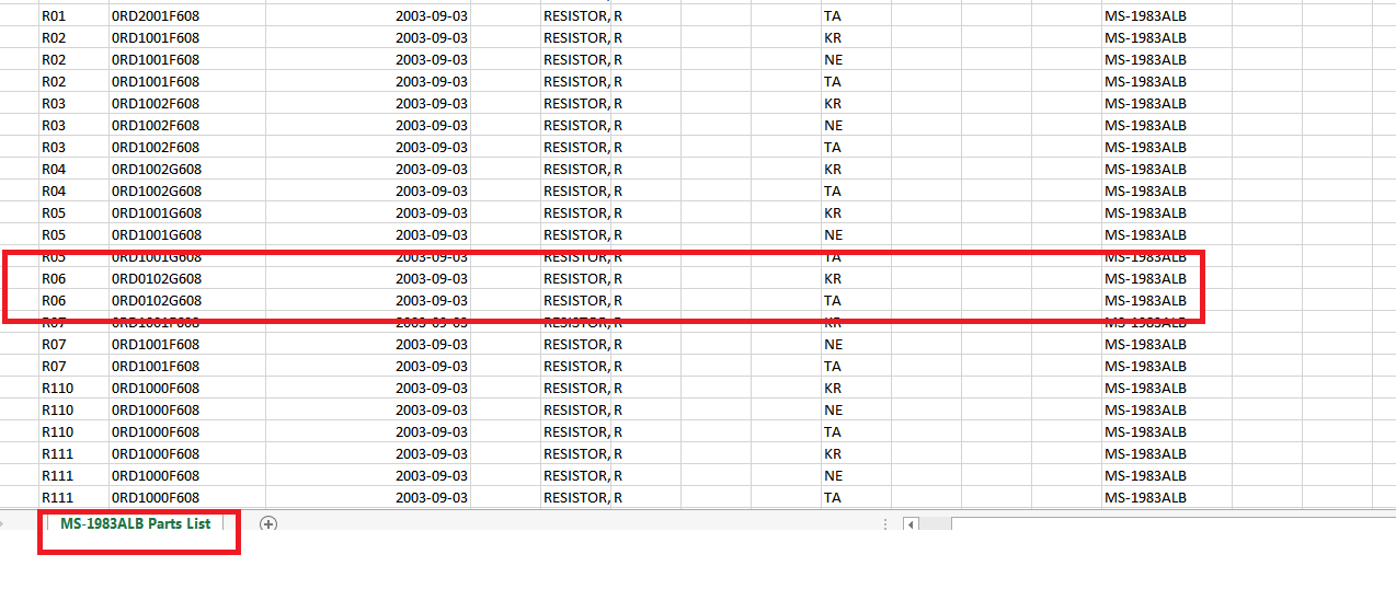

    W wykazie "ListParts" Rezystor R06istnieje pod kodem 0RD0102G608
    LG MS-1983AL - nie działa wyświetlacz, jaka wartość rezystora R06?
    Prawdopodobnie to 1KOhm/0,5W, ale nie mam 100% pewności. Poczekaj Niech jeszcze ktoś się wypowie.
    link do producenta
    https://lgparts.com/products/0rd0102g608
  • #3 21901146
    Telo
    Serwisant RTV
    Posty: 12778
    Pomógł: 1472
    Ocena: 2274
    Porównaj kolorystkę z rezystorem R04 z tego wykazu, ma takie same oznaczenie.

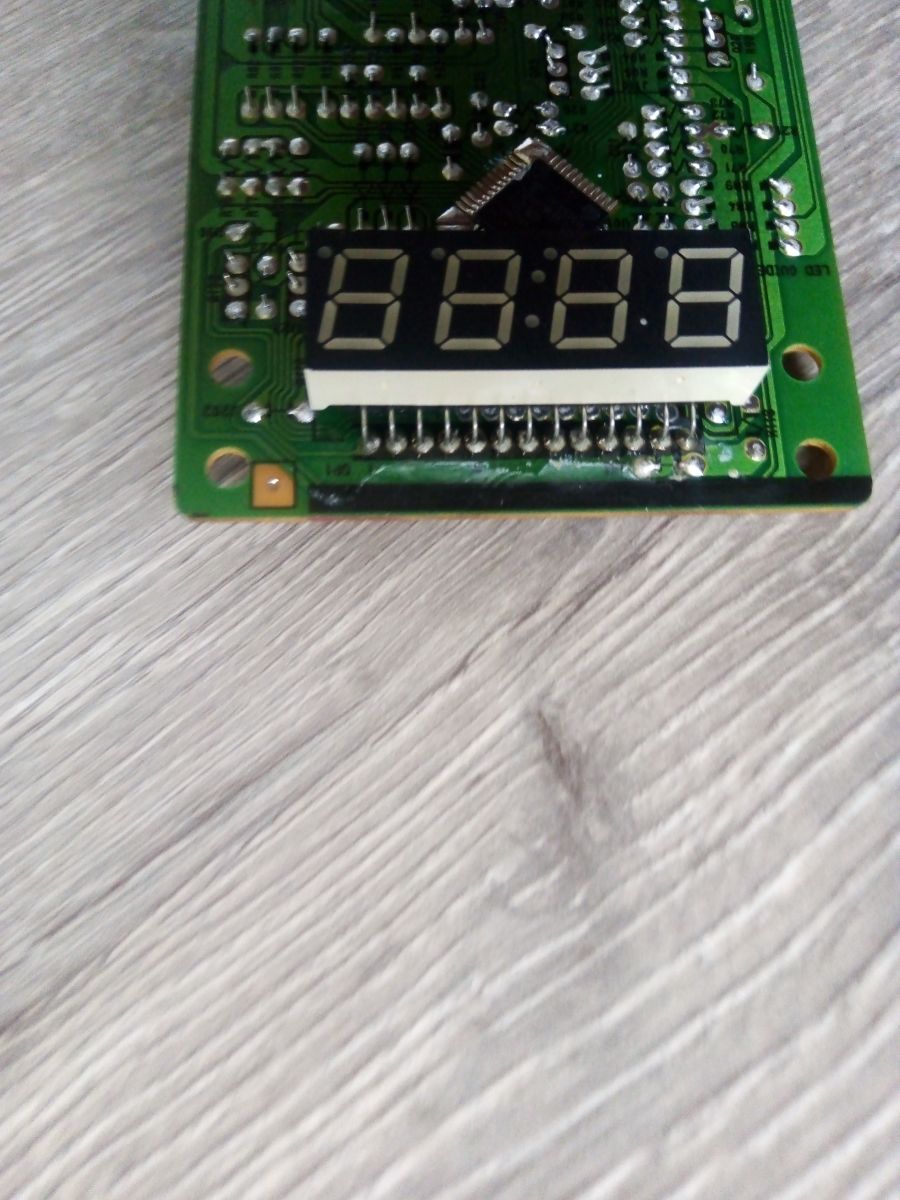

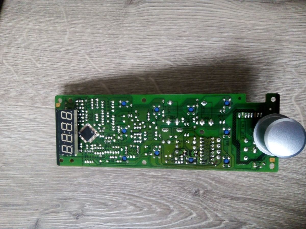

    A jak na ślepo włączysz, to grzeje, pracuje, tylko wyświetlacz ciemny, tak?
    Włóż szklankę z zimną wodą i włącz, grzeje?

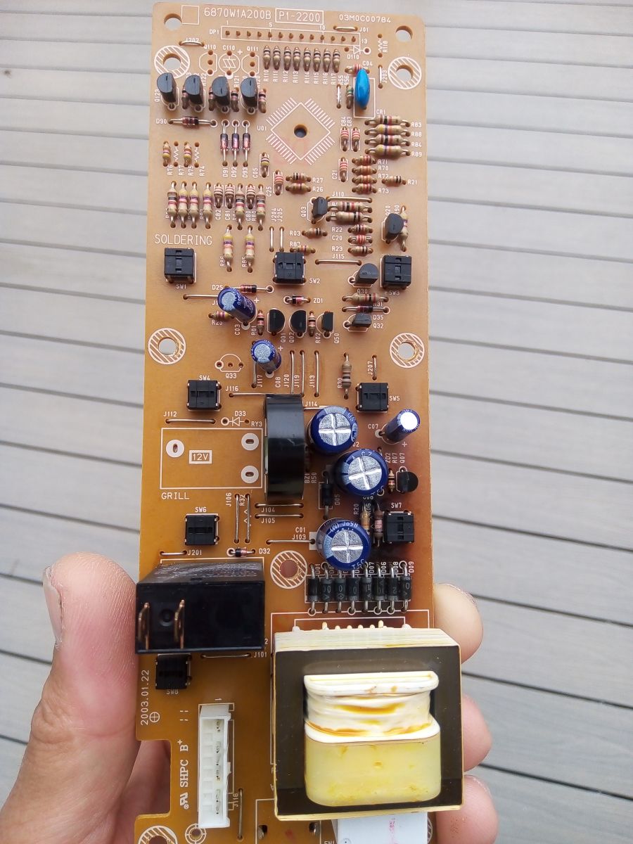

    Daj zdjęcie całego modułu, tam jest zamontowany wyświetlacz, czy jest osobno montowany?
  • #10 21901392
    slawcio123
    Poziom 4  
    Posty: 5

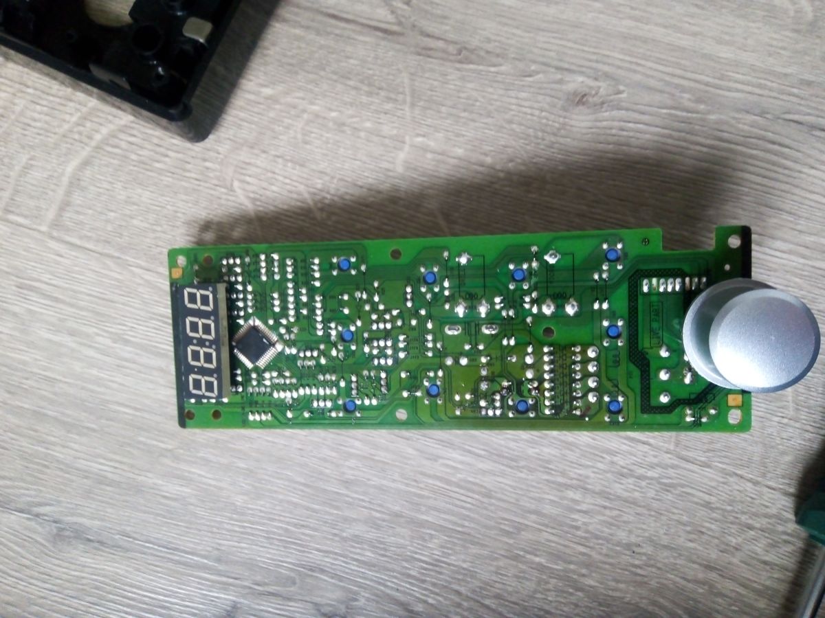

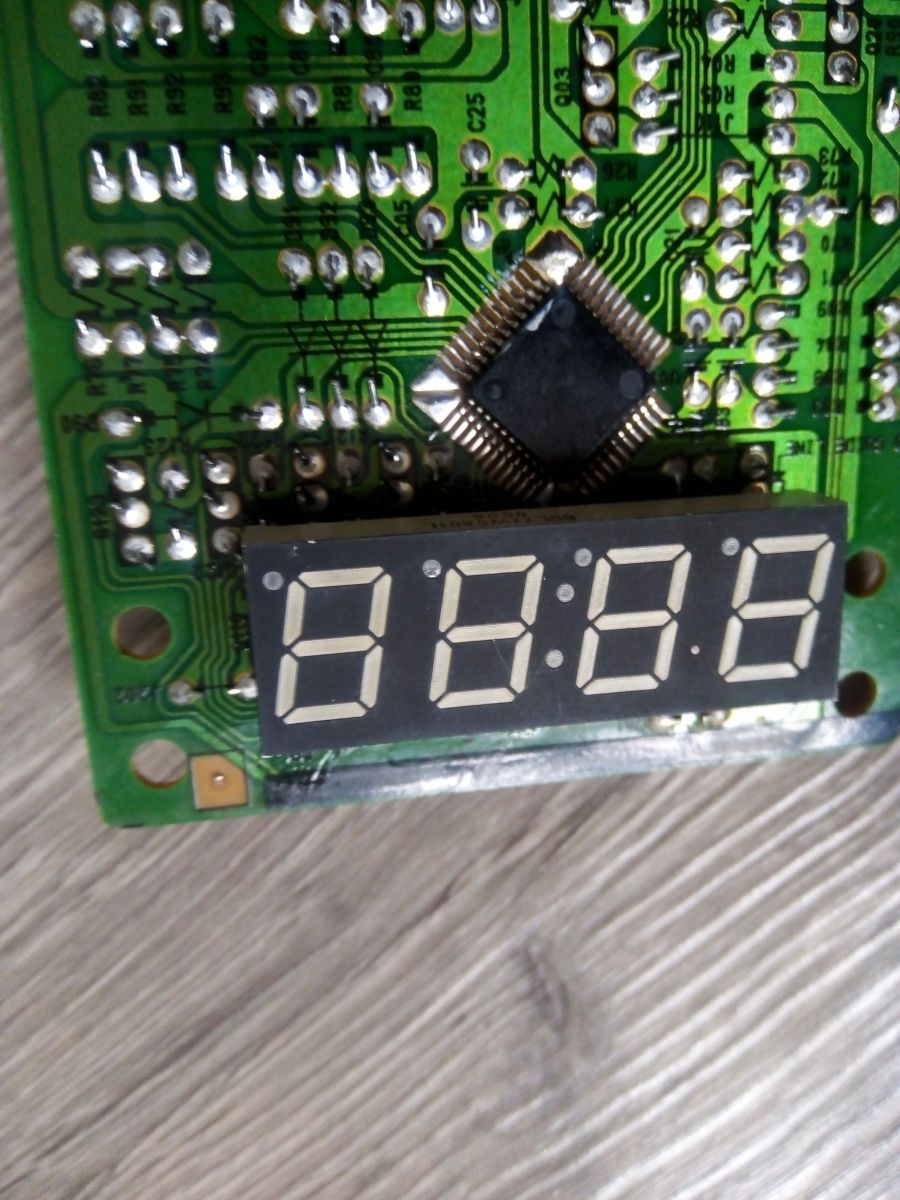

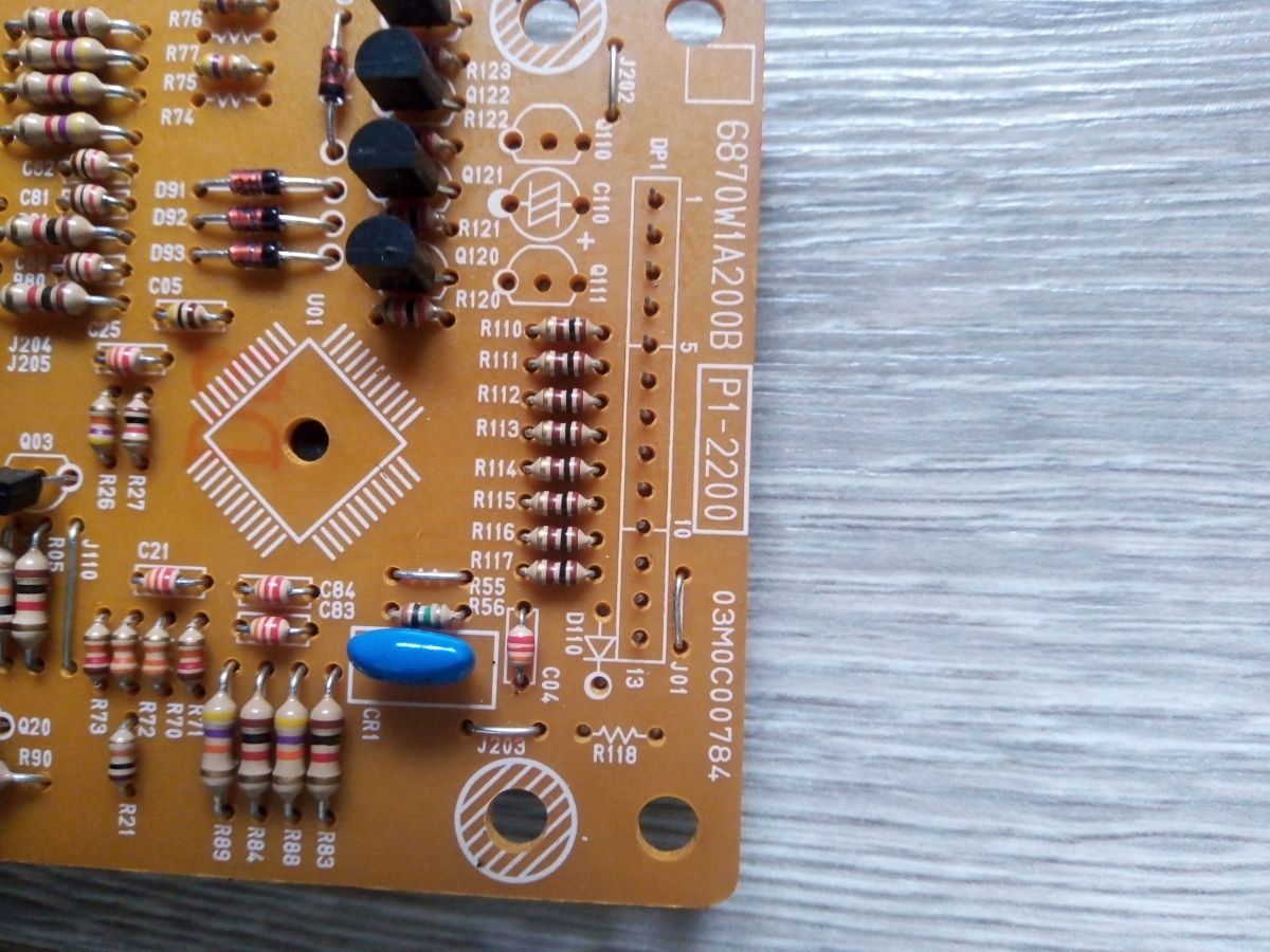

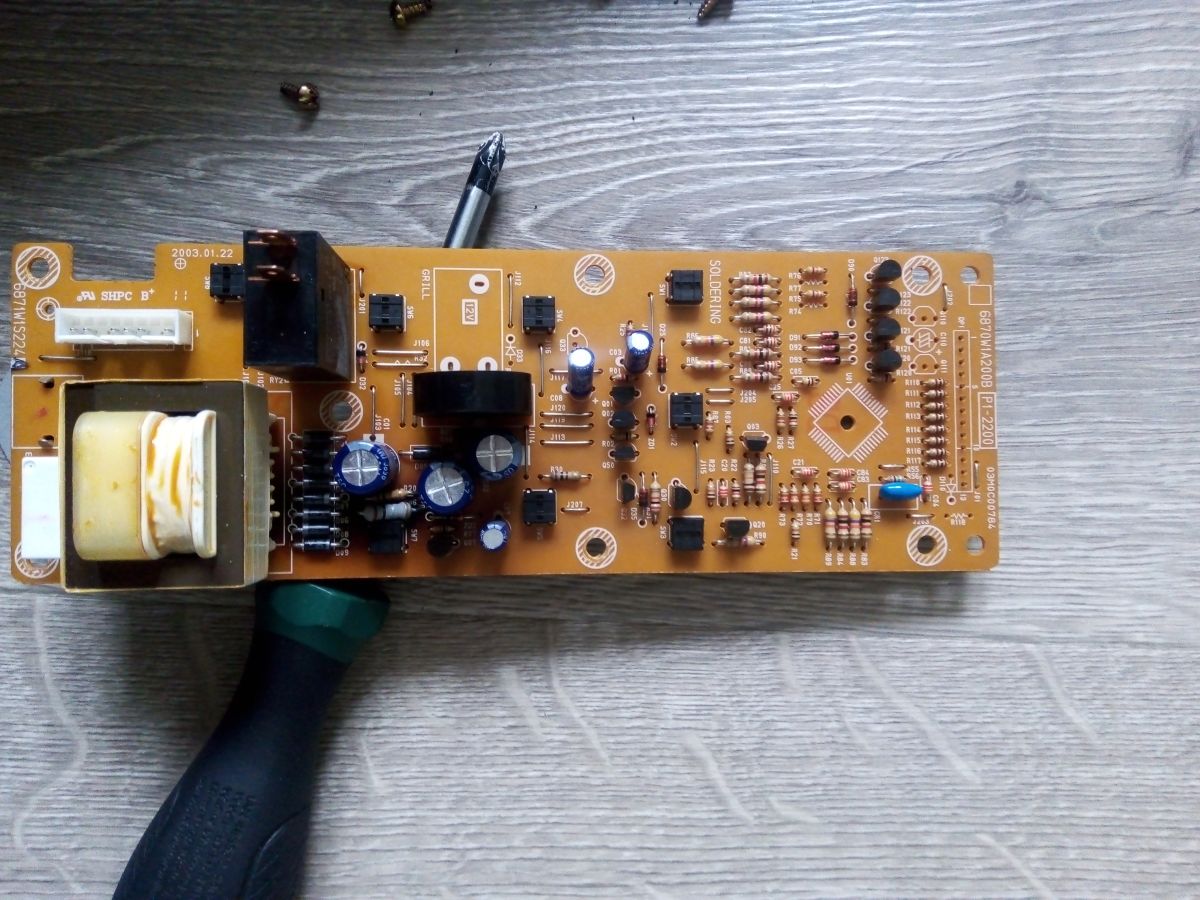

    Tak, telo sprawdziłem teraz z wodą, grzeje. Woda gorąca po podgrzaniu. Wyświetlacz ciemny. Wysyłam fotki. Dziękuję za Twój cenny czas;-)
    LG MS-1983AL - nie działa wyświetlacz, jaka wartość rezystora R06? LG MS-1983AL - nie działa wyświetlacz, jaka wartość rezystora R06? LG MS-1983AL - nie działa wyświetlacz, jaka wartość rezystora R06? Fragment płytki PCB z rezystorami, diodami i niebieskim kondensatorem; widoczne oznaczenia „6870W1A200B”. Płytka drukowana z transformatorami, kondensatorami i rezystorami na drewnianym blacie Zielona płytka PCB z wyświetlaczem 7‑segmentowym i dużym srebrnym pokrętłem na drewnianym tle
    Wyświetlacz jest wlutowany w module:-(

    Jak widać tam są dwa mostki prostownicze, więc są co najmniej dwa napięcia zasilające moduł.
    Procesor zapewne ma zasilanie, a wyświetlacz nie. Uszkodzenie jest w rejonie zasilania.
    Czy ten Elektronik sprawdził półprzewodniki wokół tego rezystora?
    Czy ten rezystor nie polaryzuje czasem tej zenerki w pobliżu? Może jest uszkodzona- zwarta.
    Rezystor widzę wlutowany większej mocy. Przy zwartej zenerce może nie chcieć się dymić...
    Sprawdź jeszcze tranzystor Q07
