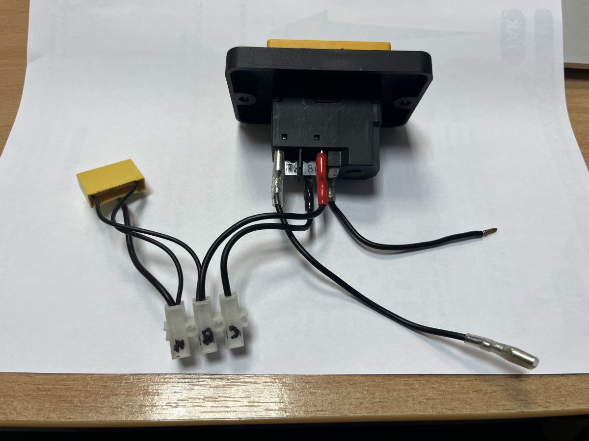

    Dzień dobry,
    rozebrałem jakiś czas temu piłę z uszkodzonym silnikiem. Udało mi się dostać silnik nowy (stary miał 3 przewody) z dwoma przewodami, dodatkowo jeden z przewodów zasilania idzie jeszcze przez wyłącznik termiczny. Nie wiem, jak podłączyć przewody pokazane na zdjęciu, gdzie zasilanie, gdzie silnik i gdzie ten przewód z wąskiego wtyku (prawdopodobnie jest to podtrzymanie zasilania) i gdzie ma być podłączony kondensator. Proszę o pomoc🙂

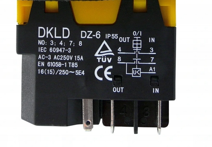

    Na drugim zdjęciu masz schemat połączeń. Do których styków masz podpiąć zasilanie. Podtrzymanie powinno być podłączone do wyłącznika termicznego.

    Nie jestem pewien, ponieważ na kablu od podtrzymania jest zaciśnięta tulejka co wskazywałoby na podłączenie do kostki a kabel ze styku nr.4 ma wsuwkę i on pewnie będzie na termiku
