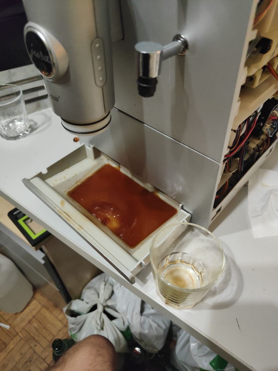

    Tak było przed wymianą w tacce po 2-3 szortach:
    Zbliżenie na tackę ociekową ekspresu Jura z dużą ilością rozlanej cieczy

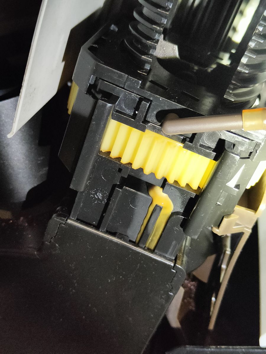

    Tab było po przeserwisowaniu. Akcja i widać wyciek z nad tłoka pod tym białym kołem zębatym:
    Zbliżenie na mechanizm zaparzacza ekspresu z widocznym wyciekiem przy żółtym kole zębatym

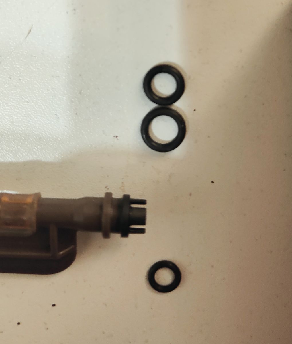

    Szybka retrospekcja i okazało się że uszczelka na dole pionowej rurki była za mała, za cienka i nie czułem żadnego oporu przy wkładaniu w tłok (zaworek krema był na miejscu;) )
    Uszczelka oczywiście dedykowana z zestawu naprawczego ena7 jaki dostałem ;)
    Miałem w domu zestaw oringów z lidla i okazało się że dopiero 5x1,8mm uszczelnił i 6x1,8mm wszedł naprawdę z oporem.
    Na fotce na samym dole z zestawu ta za mała, od góry te lidlowskie:
    Trzy gumowe oringi obok plastikowego elementu rurki na jasnym tle.

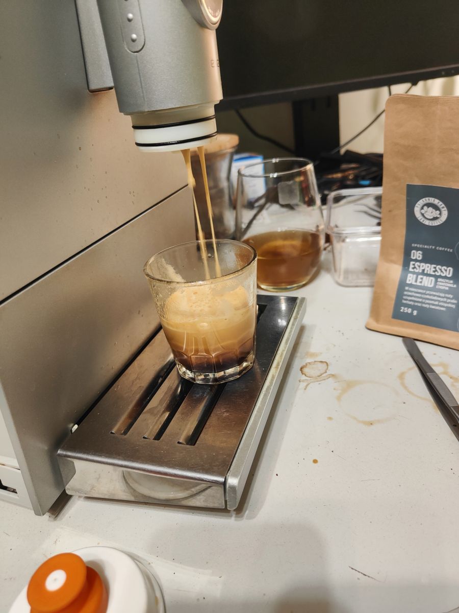

    No i espresja wyszła palce lizać :)
    Ekspres do kawy nalewający espresso do szklanki na stalowej tacy ociekowej
    Teraz muszę namierzyć dedykowane oringi coś 5-6mm i grubości 1,5-2mm!

    Errata bo głupoty na oko pisałem.
    Zmierzona suwmiarką rurka pionowa ma 6,8mm na oringa a gniazdo w tłoku ciutke ponad 10mm.
    Już jadą do mnie takie oringi (6.75x10.5):
    https://north.pl/karta/uszczelka-675x178mm-1s...presu-do-kawy-jura-ena-7,JD9-EG-CMM4-T5F.html
    Dam znać jak zamontuję ;)
