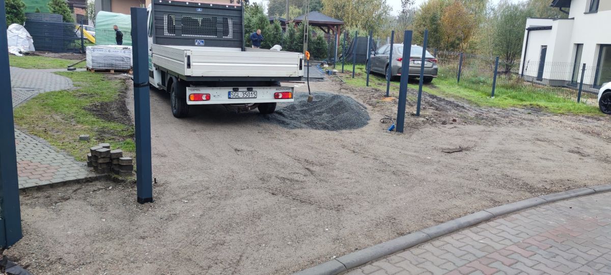

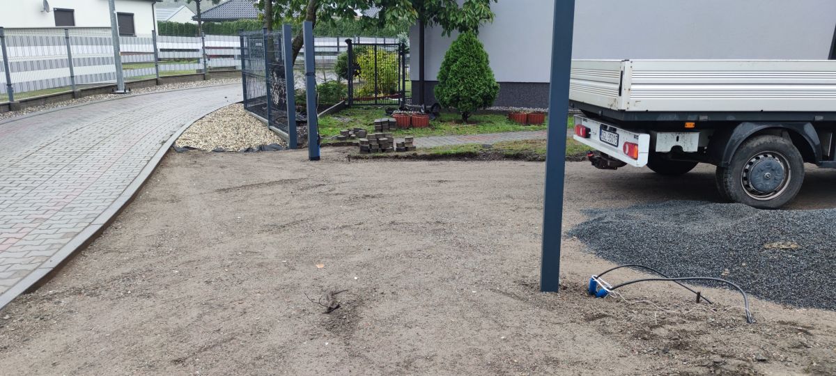

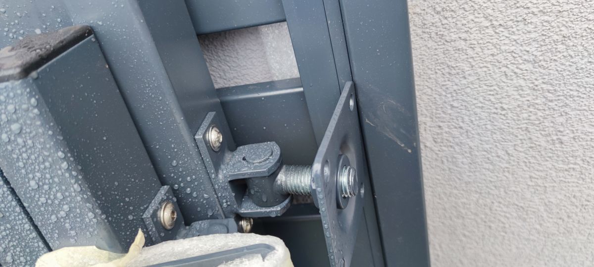

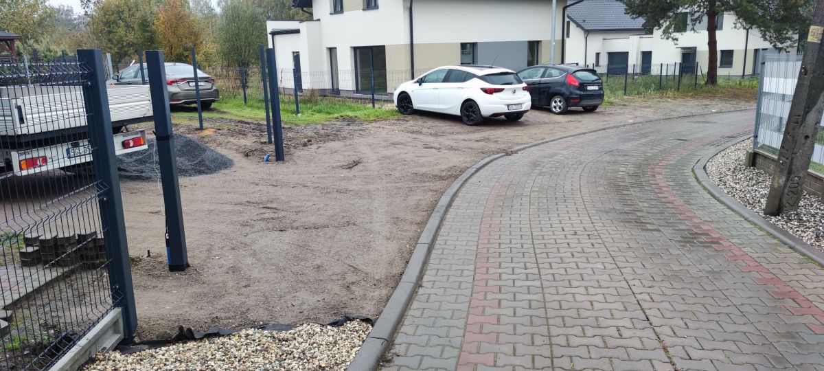

    Wymieniłem płot i bramę (prawie). W sumie stoi tak jak stara. Nie przemyślałem jednak tematu do końca. Nie ma już możliwości przeróbek.
    Brama pod dużym kątem.

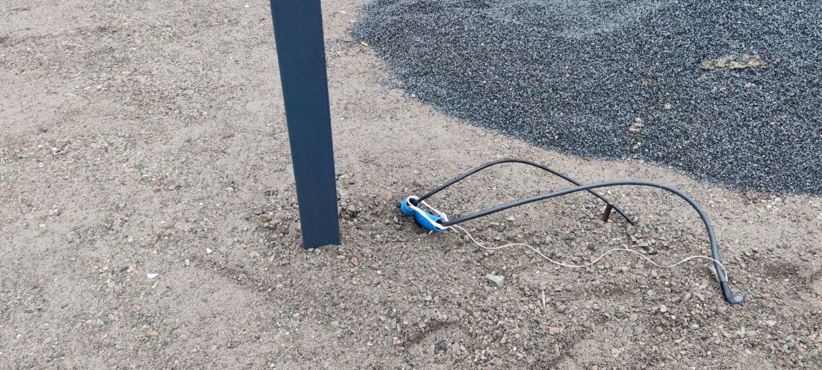

    Słupek metalowy przy bramie i wystające przewody z ziemi na żwirowym podłożu

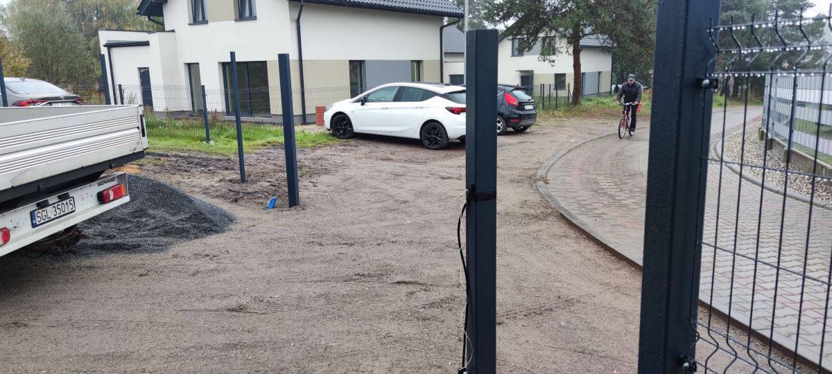

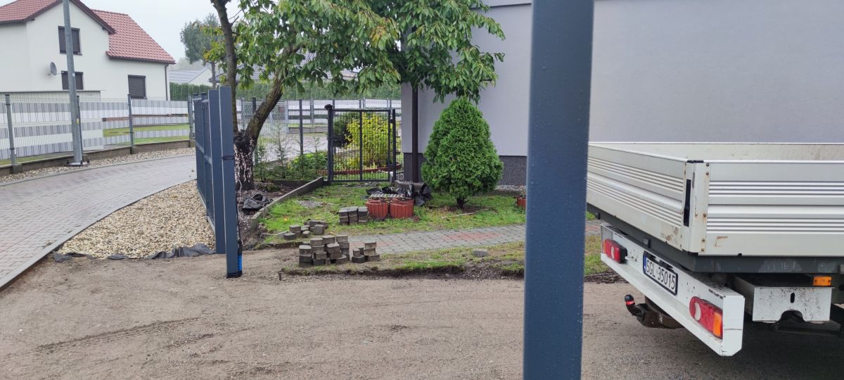

    Widok bramy wjazdowej z przekrzywionym słupkiem i niedokończoną posesją
    Słupki stalowe przygotowane pod montaż bramy wjazdowej, widok z przodu.
    Widok zewnętrzny ogrodzenia z zamontowanymi słupkami i przygotowanym gruntem
    Otwarte wrota ogrodzeniowe z przekrzywionym słupkiem i teren przygotowany pod montaż siłowników
    Widok z bramy wjazdowej z metalowymi słupkami i ogrodzeniem panelowym

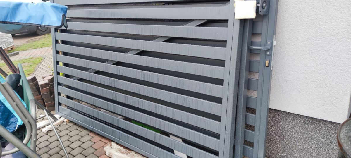

    Szara brama panelowa z pionowym słupkiem przy ścianie budynku

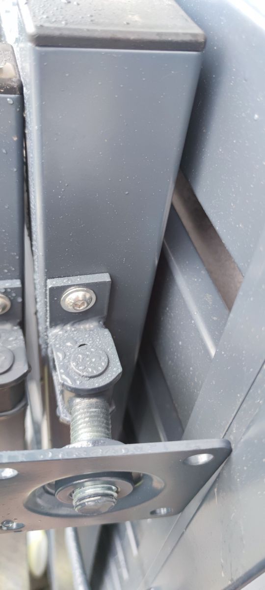

    Zbliżenie na zawias bramy montowany do stalowego słupka z prostokątnym profilem
    Zbliżenie na zawias bramy montowany na metalowym słupku przy elewacji budynku

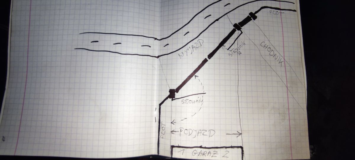

    Ręczny szkic bramy wjazdowej z podwójnym skrzydłem i oznaczeniem kątów otwarcia.
    Teraz chciałbym założyć siłowniki. Sama brama panelowa, małe szczeliny 2x2,5 m. Słupki 10x10, jeden słupek (nie przy furtce) odwrócony dość znacznie, żeby kąt otwarcia bramy był bardzo rozwarty.

    Nie wiem czy wejdą, kolizja z bramką (tam kąt otwarcia ramienia mały) z drugiej strony mogę się cofnąć na słupku z 10 cm.

    AI: Jaki dokładnie kąt otwarcia skrzydeł bramy jest Ci potrzebny (w stopniach)?
    Lewe około 130°, prawe max 90°.
    AI: Ile jest miejsca od osi zawiasu do krawędzi słupka i ewentualnie do ogrodzenia/bramki – możesz podać te odległości w cm?
    6 cm oś zawiasu do krawędzi słupka, ale słupek jest przekrzywiony o 45° względem prawego żeby brama miała duże rozwarcie.

    Nie ma znaczenia, ważne żeby było miejsce na siłowniki i skrzydła pod kątem jaki chcesz przy otwarciu.
