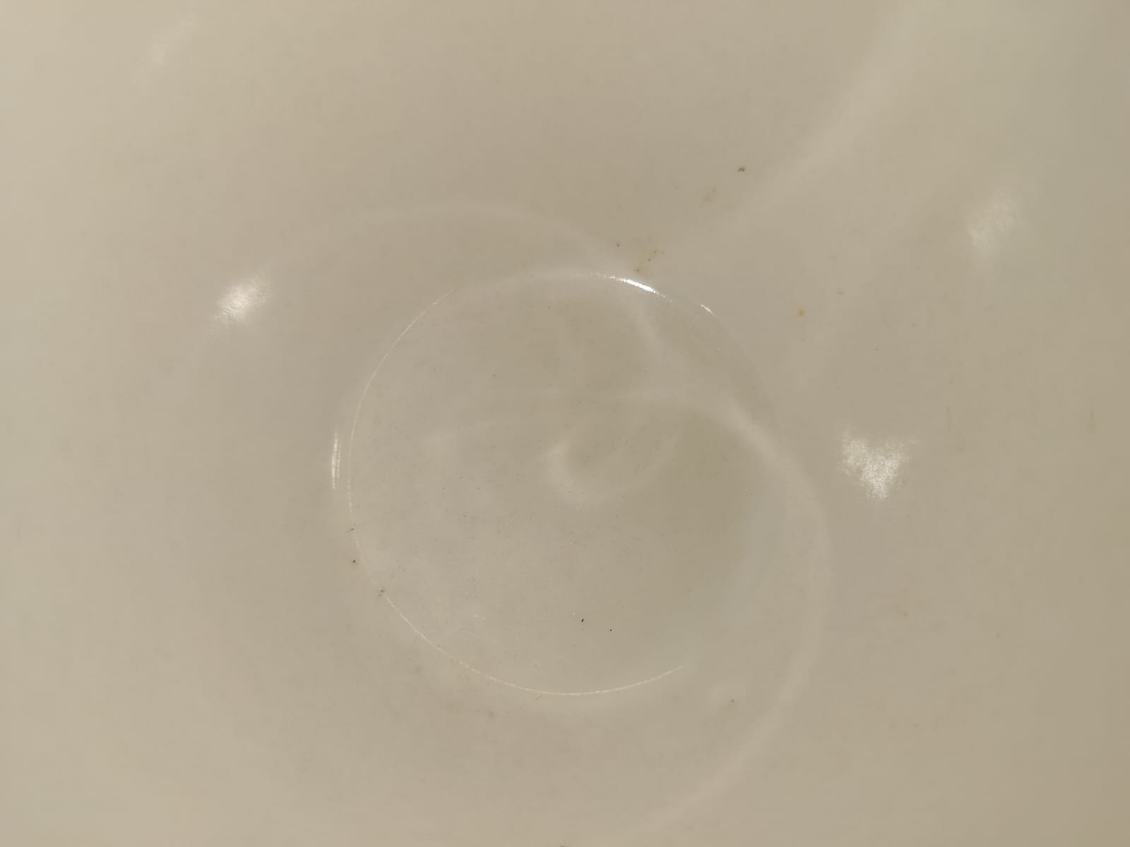

    Witam, zaznaczam, że jestem tutaj nowym użytkownikiem, ale
    mam problem ze zmywarką Beko DIS25011. Od jakiegoś czasu zauważyłem, że nie domywa naczyń w górnym koszu – szczególnie szklanek i kubków. Zostają na nich osady po herbacie i kawie, a dodatkowo po ostatnim myciu zauważyłem tak jakby piasek na dnach niektórych szklanek. Co ciekawe – tylko na górnym koszu, dolny myje perfekcyjnie (garnki, talerze, sztućce są idealnie czyste i błyszczące, nawet największy brud jest usunięty).
    Co zrobiłem:
    - Wyczyściłem dokładnie zmywarkę – filtry, uszczelki, komorę.
    - Sprawdziłem spryskiwacze (ramiona): nie są zapchane i kręcą się swobodnie, kiedy poruszę je ręką.
    - Puściłem program z środkiem do czyszczenia zmywarki.
    - Po czyszczeniu załadowałem brudne naczynia, dałem inną kapsułkę, uruchomiłem i… rano znowu to samo – na większości szklanek i kubków osad, tym razem jeszcze większy.
    Test nr 1 – czy zraszacze się obracają
    Ustawiłem oba ramiona spryskujące górnego kosza (moja zmywarka ma dwa) w jednej pozycji i puściłem krótki, 30-minutowy program.
    Podczas testu co 5 minut otwierałem drzwi i ani jedno, ani drugie ramię nie zmieniło pozycji – czyli nie obracają się wcale.
    Test nr 2 – zamiana zraszaczy miejscami
    Zamieniłem miejscami oba ramiona i zauważyłem, że jedno z nich nie ma uszczelki (wydało mi się to dziwne, bo nikt nie demontował tego zraszacza ostatnio, a jak czyściłem 2 miesiące temu).
    To bez uszczelki wcześniej było zamontowane z tyłu zmywarki, więc pomyślałem, że może przez brak uszczelki woda nie idzie z odpowiednim ciśnieniem, ucieka i nie napędza drugiego ramienia.
    Zamieniłem je miejscami, ale efekt pozostał taki sam – nic się nie kręci.
    Test nr 3 – odcięcie dolnego ramienia
    Na dolny kosz położyłem dużą blachę z piekarnika, żeby zablokować dojście wody z dolnego ramienia do góry.
    Na górny kosz postawiłem brudną szklankę – nie pod otworem zraszacza – i włączyłem program.
    Po chwili otworzyłem – szklanka była zupełnie sucha, nawet nie opłukana.
    Dla porównania położyłem tę samą szklankę bezpośrednio pod otworem zraszacza i puściłem program jeszcze raz – po 30 sekundach była czysta i opłukana, osad z kawy latte zniknął.
    Wnioski:
    Z tego wszystkiego wynika, że:
    - Woda do górnych ramion dochodzi,
    - Ramiona się nie obracają,
    - Dolny kosz działa prawidłowo,
    - Brakuje jednej uszczelki w jednym z ramion.
    Czy ktoś miał podobny przypadek? Czy to możliwe, że brak tej jednej uszczelki powoduje utratę ciśnienia i brak obrotu ramion, czy może problem leży gdzieś głębiej (np. w rozdzielaczu wody, pompie lub zaworze przełączającym obieg)?

    Zraszacze obracają się pod wpływem ciśnienia (siła odśrodkowa). Sprawdź dokładnie czy otwory wylotowe zraszaczy są drożne. Z opisu wynika, że strumień wody nie dochodzi do tych końcowych- sucha szklanka.
    Jeśli drożne to słabe ciśnienie, prawdopodobnie rozdzielacz pracuje niewłaściwie. W większości pracuje sekwencyjnie, przełącza strumień wody raz na dolny zraszacz, raz na górny.

    Wszystkie otwory sprawdziłem. Zraszacze są drożne, ściągnąłem je i przelałem wodą z kranu, przez wszystkie dziurki leci woda. Woda dochodzi do zraszaczy, ale najpewniej pod niskim ciśnieniem, gdyż pryska woda, ale nie na tyle mocno, aby strumień wody mógł obrócić zraszacze, przez co cały czas są w jednej pozycji (obydwa górne nie kręcą się). Czy to możliwe, by powodem słabego ciśnienia był brak uszczelki w tym jednym zraszaczu? Mógłbym zamówić nowy zraszacz i wtedy ocenić.

    Uszczelka- możliwe, a czy powinna tam być? Jeśli tak wytnij z jakiejś gumy na próbę.

    Tak, w jednym ramieniu jest, a w drugim nie ma (na zdjęciu widać).

    Witam ponownie. Po zmianie obydwu spryskiwaczy górnych, zmywarka w końcu domywa naczynia z górnego kosza. Nowe spryskiwacze normalnie się obracają. Podejrzewam, że przez brak tej jednej uszczelki woda pod ciśnieniem uchodziła gdzieś indziej, przez co traciła ciśnienie i nie obracała ramionami. Ale zmywarka uratowana za 45 zł.

    Usterkę spowodował brak uszczelki na jednym z ramion natryskowych zamontowanych w górnym koszu. Przez brak uszczelki ciśnienie wody dochodzące do górnego kosza zmalało, dlatego ramiona nie kręciły się i nie myły wszystkich naczyń. Po wymianie ramion na nowe zmywarka dalej perfekcyjnie zmywa.
