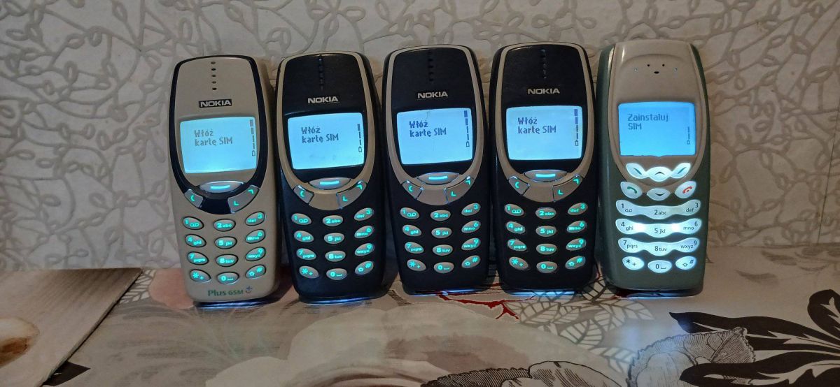

    A więc sprawa wygląda tak.
    Znajomy poprosił mnie czy zmienię mu diody podświetlenia w Nokii 3310. Mówię kup diody i przyjedz to zmienię. Mówi że ma diody z odzysku, wykutowane z płyt głównych Nokii 6310i i chciałby je na podświetlenie wyświetlacza a białe na klawiaturę. Wyczytałem na elekrrodzie że do 3310 pasują diody 0805, niby 1206 też pasują ale trzeba powiększać otwory czego nie chciałem robić bo można uszkodzić ścieżki. Ok zamówił same 0805 diody odebrał, przyjechał i działamy.
    Okazało się że te 0805 są tak malutkie że przelatują przez otwory w płycie głównej a te z 6310i po wlutowaniu w ogóle nie świeca 🙂. Daliśmy sobie spokój i chce zamówić kolejne już odpowiednie diody tylko....
    Może ktoś wie jakie diody na 100% pasują do 3310 bez żadnego rozwiercania i innego rzeźbienia?
    Pod jakimi frazami szukać diud w kolorze jakie ma Nokia 6310i?
    Aukcja tych co zamówił jest pod nazwą - DIODA LED SMD BIAŁA 0805 x 10.

    staś pytalski napisał:
    Ktoś wspominał, że używał 0805, poszperaj w starych tematach
    https://www.elektroda.pl/rtvforum/topic179582.html#870350
    Właśnie przed zakupem kolegi szukałem na forum i wywnioskowałem właśnie ze maja to być 0805 i takie zamówił ale są bardzo małe jak by do Nokii 6100 lub i mniejsze.
    Teraz nie wiem jakie mu powiedzieć alby zamówił

    Tu na filmie, w woreczku ma napisane 1206 - zaznaczył, że są ciut większe, ale nic nie rozwiercał.
    https://www.youtube.com/watch?v=84kqJ0Jemhc

    @staś pytalski zamówione 1206 - zobaczymy :)
    Pochwal się jak zrobisz :)
    Jak będą pasować to podeślę zdjęcie 🙂
    Chyba że znów będę je odsyłał 😂

    @staś pytalski Prosze :). Jakieś na zdjeciu wyszły niebieskie ale normalnie są białe.

    Jak pisałem wyżej diody 0805 sa za małe, wypadają przez otwory a na 1206 niestety trzeba powiększać otwory, nie wiem być może mi takie diody wysłali :D.
