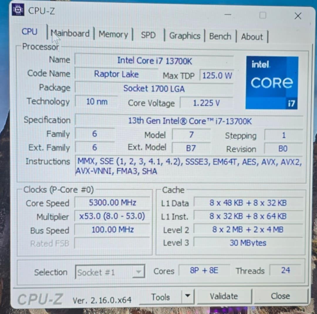

    Czym jest ten procesor chłodzony?

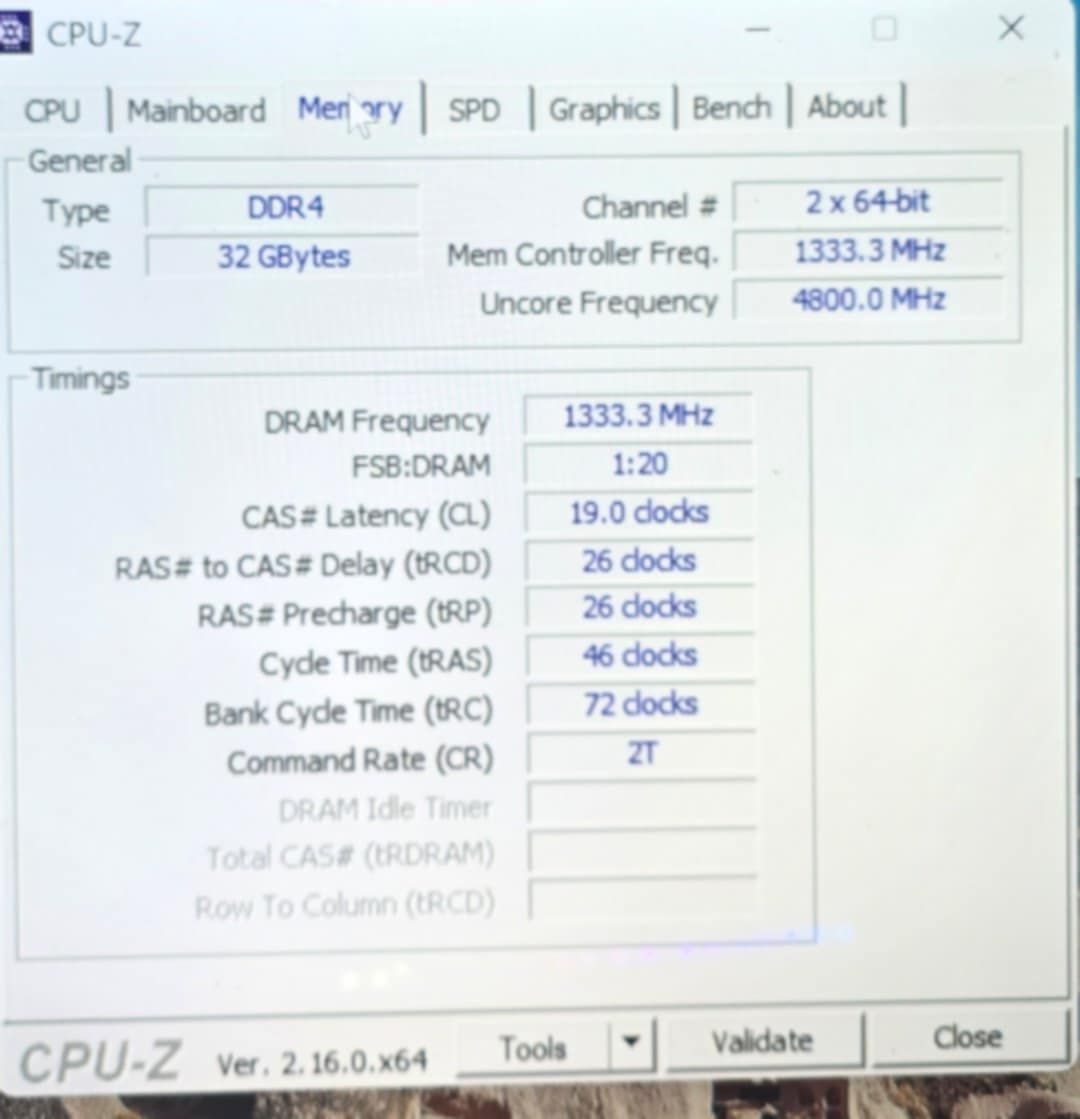

    Nie, z raportu wynika że działają na 1333 MHz (DDR4-2666) z timingami 16-16-16-36-52 i command rate 2T, do potwierdzenia w CPU-z zakładka memory żeby sprawdzić aktywne ustawienia oraz zakładka SPD, żeby zidentyfikować pamięć.

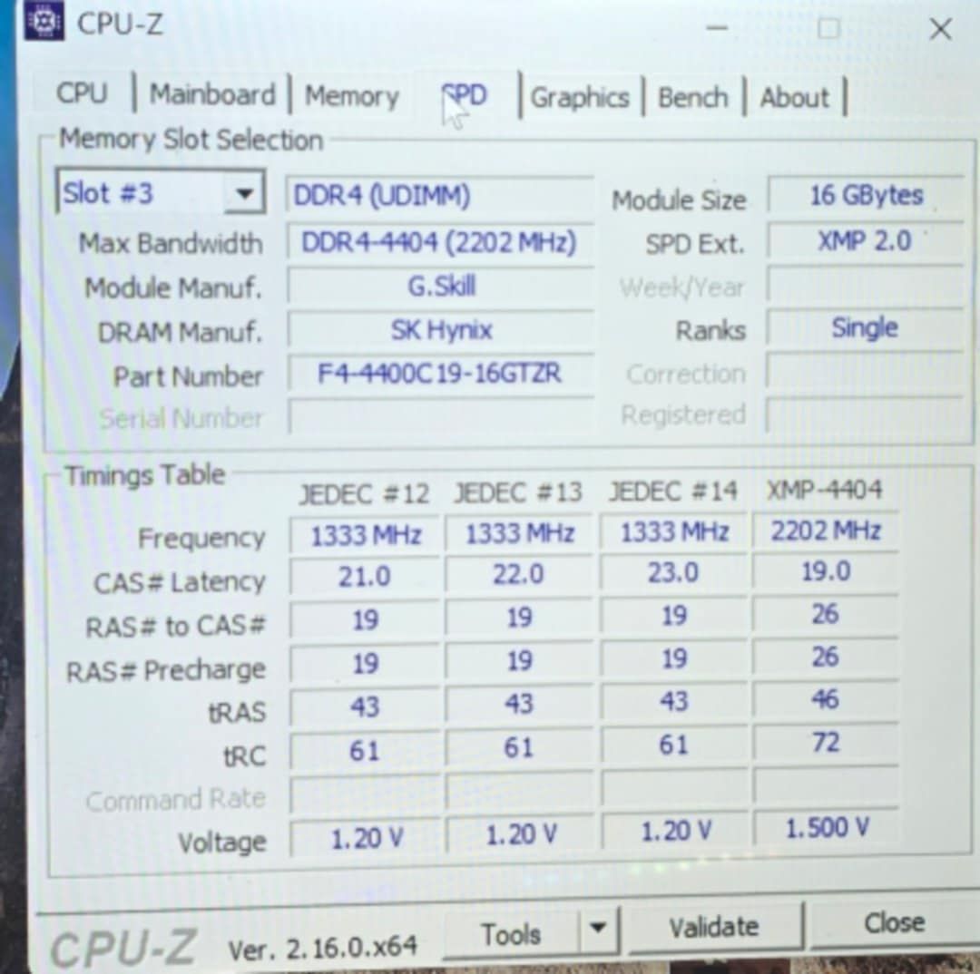

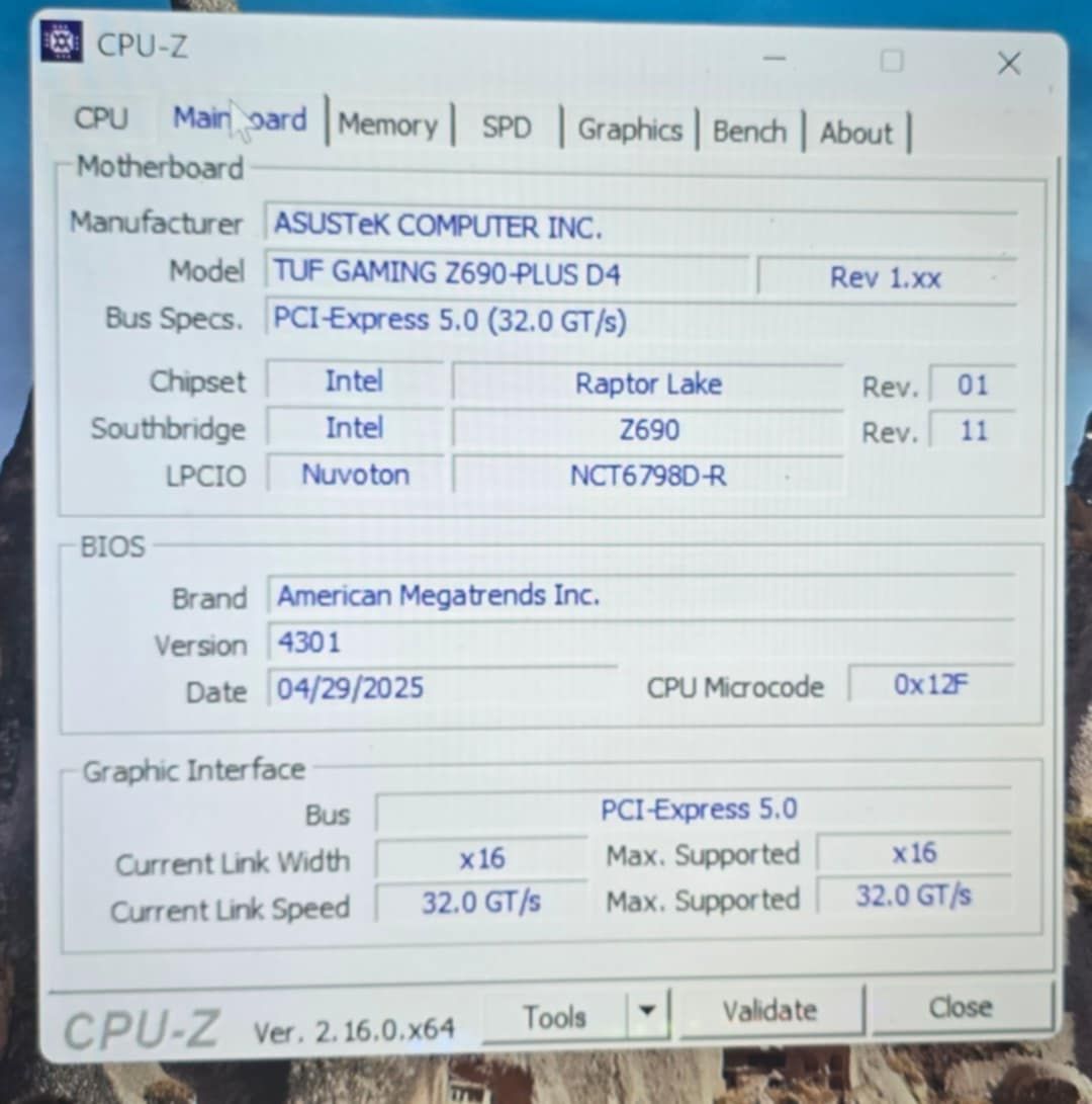

    Zrzut ekranu CPU-Z pokazujący dane procesora Intel Core i7-13700KZrzut ekranu CPU-Z pokazujący informacje o płycie głównej i BIOS-ieZrzut ekranu z CPU-Z pokazujący szczegóły modułu pamięci DDR4 G.Skill 16 GBZrzut ekranu CPU-Z pokazujący pamięć DDR4 o częstotliwości 1333,3 MHzZrzut ekranu z programu CPU-Z pokazujący szczegóły płyty głównej ASUS TUF Z690-PLUS D4
    Wychodzi na to że żadnym ze znanych mi sposobów nie potrafię zmusić tych pamięci do pracy z prędkością 3600 G1
    Już próbowałem wszystko poustawiać ręcznie

    Te pamięci to 4400MT wiec nie uruchomisz XMP na Gear1 trzeba przestawić na Gear2.
    Jeżeli chcesz uruchomić na 3600 Gear1 to jakie timingi zostawiłeś? Jakie napięcie na pamięci?
    Na pewno nie uruchomisz ich na 3600 16:16:16 to nie samsung bdie.

    Włącz profil XMP ale przed zapisaniem zmian ustaw częstotliwość pamięci na 3600 (1800MHz) i zobacz czy uruchomi się przy Gear1.

    Jak nie to spróbuj xmp i zredukuj prędkość do ddr4-3466, potem 3333. Jak to pójdzie to wtedy można próbować ustawić niższe opóźnienia.
