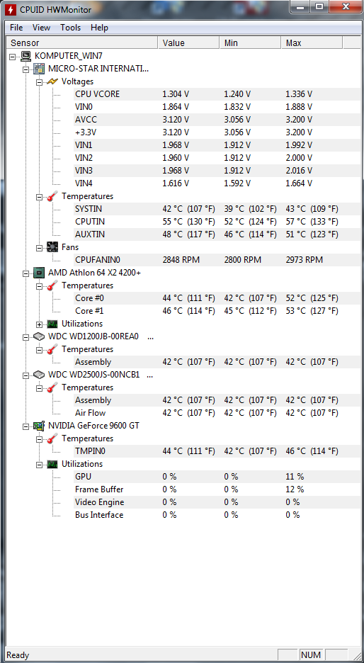

    Podejżewam, że temperatury, które mam na podzespołach mojego komputera są zbyt wysokie i mogą wpływać na wydajność jego pracy.
    W załączniku dodaje zrzut z programu HWMonitor, proszę o inforamcje czy jest to bardzo tragiczny stan, oraz jakie temperatury są bezpieczne dla każdego podzespołu i jak mogę zmniejszyć te temperatury.

    Temperatury nawet ok.

    Komputer, jak widać po parametrach, to komputer stacjonarny.
    Temperatury znośne, choć w moim przypadku ten procesor potrafił być chłodniejszy o 5 stopni.
    Zwłaszcza, że do temperatury odcięcia brakuje mu tylko kilkanaście stopni.
    Temperatura dysku wysoka jak na mój gust, ale mieści się w tolerancji deklarowanej przez producenta.

    Kolego temperatury świat ;) U mnie w PC procesor pod 100% obciążeniem potrafi się nagrzać do 60 stopni a kolega ma max 50 wszędzie.
    Po podzespołach sądzę, że to PC. Przyczyna słabej wydajności może leży po innej stronie zależy gdzie odczuwasz jej brak np: jeżeli przy grach to może być wina podzespołów.
    P.S Widzę że masz dość wiekowy procesor ;)
    No i należy pamiętać też o oczyszczeniu systemu co też obniża wydajność
    A... Co do temperatur jeśli dawno nie "przedmuchiwałeś" komputera to ta czynność może je delikatnie obniżyć :)

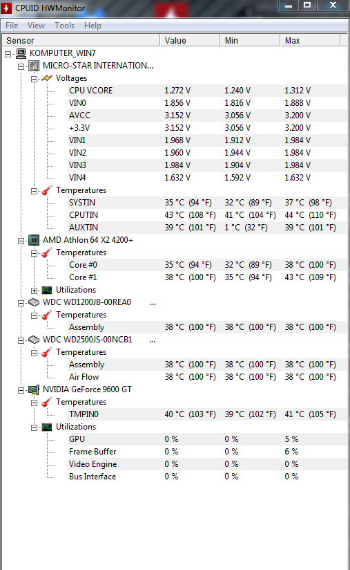

    Dzięki za odpowiedzi, chciałbym się podzielić troszkę moimi działaniami,
    przeczyściłem wszystkie wentylatory, domontowałem do obudowy wentylator, który wprowadza powietrze z zewnątrz do środka PC i są małe efekty, które pokazuję w załączniku.
    Jeżeli dokupię i założę jeszcze wentylator wyprowadzający (ciepłe) powietrze z wewnątrz PC to myślę, że będzie jeszcze lepiej :D

    Wentylator który założyłem ustawiłem za pomocą programu SpeedFan na 50% ponieważ na 100% szedł za głośno.. teraz jest ok.
    Jednak faktycznie niektóre komputery, na których pracowałem pracowały kilka razy ciszej i to starsze niż mój.
    Jakieś skuteczne sposoby na wyciszenie PC??
    Oczywiście pomijając wymianę wszystkich wentylatorów na nowe i cichsze, zna ktoś może??

    Jeżeli masz głośne chłodzenie aktywne, to nic nie zrobisz.
    Możesz próbować smarowania wentylatorów w miejscu, gdzie dochodzi do tarcia podczas obrotów, ale to raczej marne polepszenie sytuacji.
    Wygłuszanie za pomocą mat to nie dobre rozwiązanie, ponieważ w ten sposób zatrzymujesz ciepło wewnątrz.
    Myślę, że sposoby uciszania chłodzenia i zwiększania jego wydajności, to rozmowy na osobny temat.

    Ja proponuje ten wiatrak który wprowadza powietrze do obudowy zamontować w najwyższym miejscu w obudowie tak aby odprowadzał ciepło i sprawdzić jakie są efekty. Gdyż wydaje mi się że efektywniejsze jest odprowadzanie ciepła niż doprowadzanie powietrza do obudowy ;)

    Niestety, ale nie.
    Jedyne, co może poprawić sytuację, to montaż wentylatorów większych rozmiarów.
    Takie wentylatory działają na mniejszych obrotach, ponieważ są w stanie więcej nadmuchać.
    Większy wentylator = ciszej.
    Innym rozwiązaniem jest chłodzenie pasywne, ale jest to drogie rozwiązanie i najczęściej mało wydajne.
