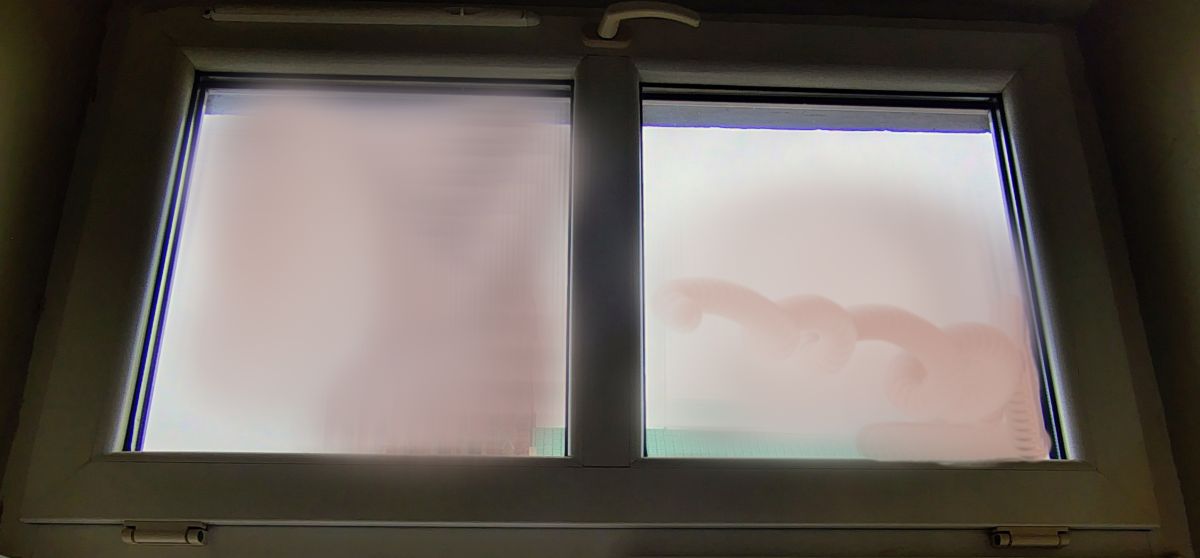

    Cześć, mam pytanie odnośnie mycia okien PCV. Mam trójskrzydłowe okna i dla bezpieczeństwa zawsze je myłem tak, że otwierałem dolne skrzydła i na nich kładłem te górne i tu jest pytanie czy muszę tak robić? Wiadomo, skrzydło swoje waży i nie chcę żeby mi się urwało.
    Okno PCV dwuskrzydłowe z uchwytem u góry, szyby częściowo zamazane.

    To skrzydło ma zawiasy tzw. reklamówki. O ile wspornik zawiasu jest przykręcony do wzmocnienia stalowego w słupku, to w samym skrzydle zawias przykręcony jest do tworzywa (w tym miejscu nie ma wzmocnienia). Konstrukcja tych zawiasów umożliwia otwarcie skrzydła o 180°, czyli pionowo w dół, ale wtedy będzie ono wisieć właśnie na tych wkrętach. Ja bym podpierał, albo chociaż asekurował drugą ręką.

    Dzięki. Coś tak nosem czułem, ale wolałem jeszcze się upewnić.
