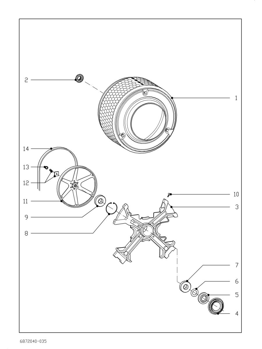

    Pralka Miele W 3985 uszkodzony krzyżak.
    W tej pralce bęben nierówno się zaczął obracać i trzeć o fartuch. Po rozebraniu widać jego korozję.

    Krzyżak mam. Jakie łożyska tam wchodzą, nie mam teraz dostępu do pralki.
  • #4 21734924
    Telo
    Serwisant RTV
    Posty: 12929
    Pomógł: 1501
    Ocena: 2325
    Masz tabliczkę pralki albo zapytaj kolegę Abuhamza.
    Zapytaj tu, może będą wiedzieć:
    https://agdeo.pl/products-list/kategorie/czesci-do-pralki/lozyska?limit=18&brand=miele
    Napisz, o jakie łożyska pytasz z tego rysunku, a podam tobie ich dane.
    Szkic konstrukcyjny zespołu bębna pralki z oznaczonymi częściami, w tym łożyskami 7 i 9

    To powinno wystarczyć.

    6306 przód
    6305 tył
    35x76x10/14 siemmer
    do tego masz jeszcze uszczelkę między krzyżak a zbiornik, można ją użyć ponownie jak nie jest uszkodzona.

    Łożysko 6306 wybijać razem z simeringiem i z tym uszczelniaczem czy inaczej.

    Uszczelka zejdzie chwycona reką, albo i zostanie na zbiorniku przy demontażu.
    Siemmer zawsze usuwam osobno. Sprawdx czy łożyska nie będą zabezpieczne pierścieniem segera.

    Zakupiono używany krzyżak nowe łożyska i sprzęt złożony działa do dnia dzisiejszego.
