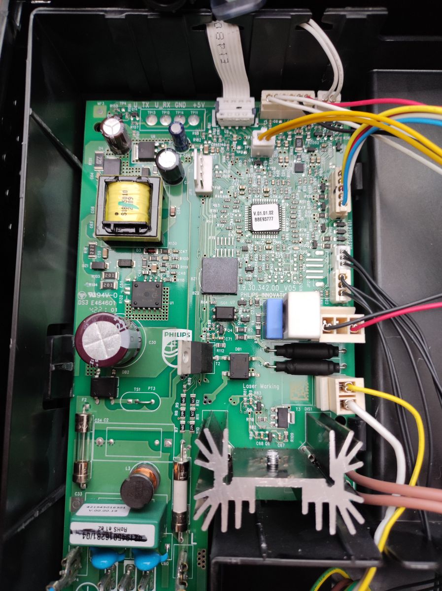

    Ekspres Saeco GranAroma SM6582 po włączeniu wyrzuca błąd 15.
    Grzałka grzeje do momentu, aż zadziałają oba termiki, po odłączeniu napięcia przez termiki ekspres wyświetla błąd 15
    Sprawdzone:
    czujnik temperatury przy grzałce - 58 kΩ po zagrzaniu spada do 4 kΩ, ale napięcie na przewodach zasilających grzałkę nie znika.
    triak na radiatorze sprawdzony, brak zwarcia pomiędzy środkową nóżką a zewnętrznymi. Radiator zimny cały czas.
    cewki na zaworach każda po 74-75 Ω
    pompka sprawdzona przez zewnętrzne zasilanie - działa
    Sprawdziłem, co umiałem, wg wskazówek, jakie znalazłem na forum.
    Po włączeniu słychać test zaparzacza i zaczyna się grzanie, które się nie kończy. Tzn. kończy zadziałaniem termików i wyświetleniem błędu.
    Ekspres ma 3 lata i był weekendowo używany.
    Coś mogę jeszcze sprawdzić domowym sposobem?

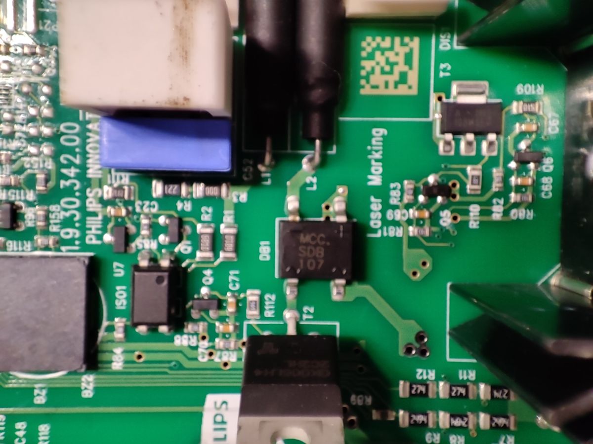

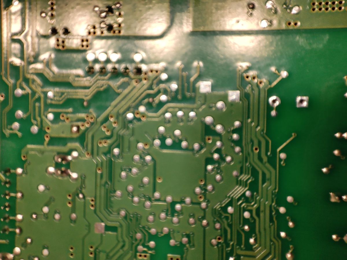

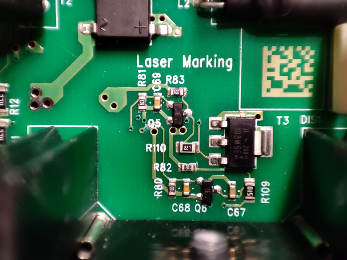

    Tranzystor Q5 steruje triakiem Q3 a Q8012LH5 wygląda jakby był sterowany tranzystorem Q6.
    czyli triak nie jest wyłączany albo inaczej jest cały czas włączony.
    Tranzystor Q5 steruje triakiem Q3 a Q8012LH5 nie jest czasem sterowany przez jakieś elementy po drodze?
    Przydały by się może dokładniejsze fotki okolic triaka od góry i od spodu płytki.
    Niestety nie mogę znaleźć nigdzie schematu do tego urządzenia co by ułatwiło może naprawę.

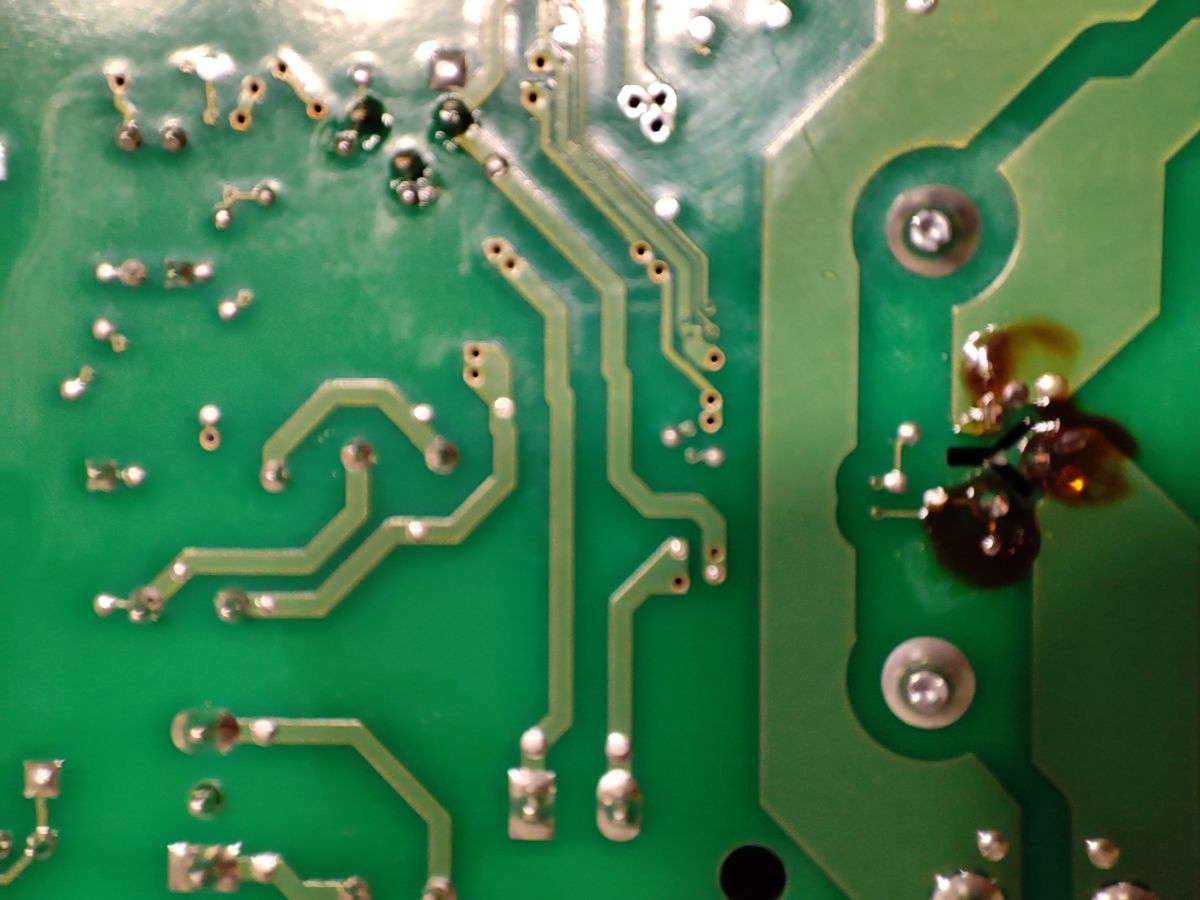

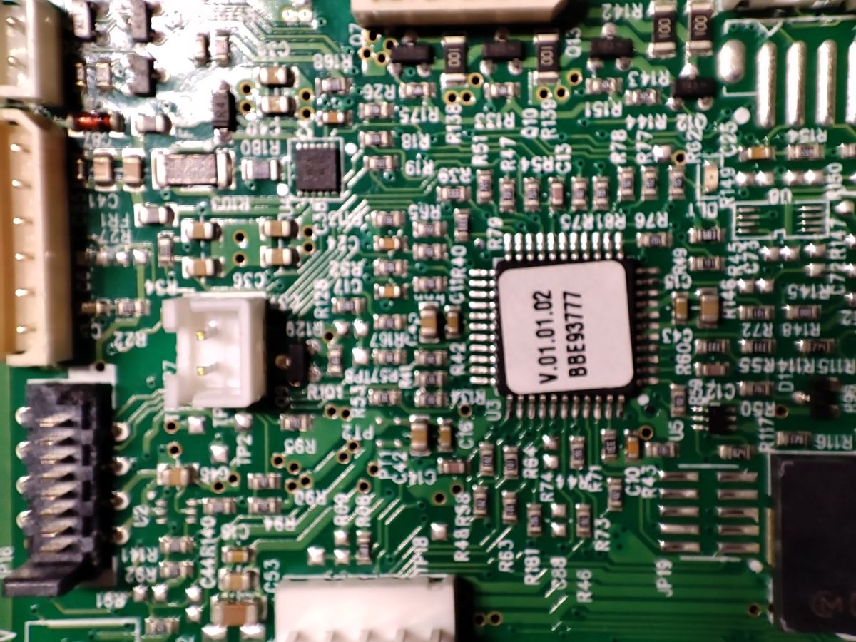

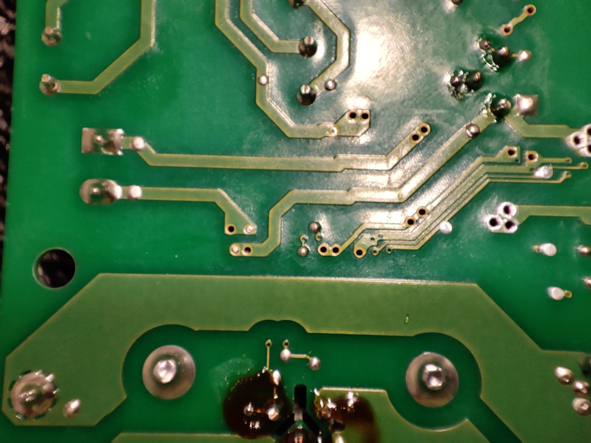

  • #7 21729458
    Aronauta
    Level 11  
    Posts: 46
    Help: 1
    Rate: 12
    Zbliżenie na zieloną płytkę drukowaną z oznaczeniami, rezystorami i kodem QR Zbliżenie na zielony obwód drukowany z widocznymi ścieżkami i punktami lutowniczymi Zbliżenie na zieloną płytkę drukowaną z układami scalonymi i złączami Rozmyte zbliżenie na zielony obwód drukowany z widocznymi ścieżkami i punktami lutowniczymi. Zbliżenie na zieloną płytkę drukowaną z komponentami elektronicznymi i oznaczeniami Uszkodzony obwód drukowany z przypaleniami i nadtopionym laminatem

    Do wymiany rezystor R48 smd o wartości 1k Ohm
  • #10 21748604
    Aronauta
    Level 11  
    Posts: 46
    Help: 1
    Rate: 12
    Dziękuję za zainteresowanie. Zmierzyłem R48 i wyszło, że ma 1006 Ω. Wszystkie, jakie znalazłem, z oznaczeniem 102 mają w okolicach 1000 Ω. Jest natomiast 1 sztuka z oznaczeniem na płytce R82 i pomiar pokazuje 105 Ω na nóżce sterującej triakiem.

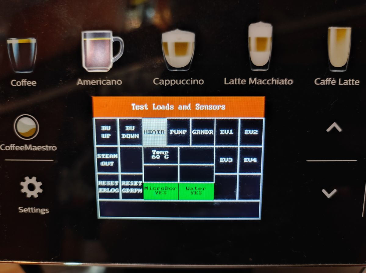

    Cześć, Panowie. Płytkę dałem znajomemu do przeglądnięcia, nic uszkodzonego nie znalazł.
    W serwisowym menu wszystkie testy przechodzi prawidłowo, oprócz testu podgrzewania i wskazuje temperaturę 60°C na stałe, czyli na zimno. Jak odłączę czujnik temperatury, to nadal wskazuje 60°C i wskazanie temperatury się nie zmienia mimo podgrzewania termosem. Grzeje aż do odcięcia termików z niezmienną temperaturą na wyświetlaczu.
    Czy jednak ten rezystor R48 jest do wymiany, mimo iż pomiar wskazuje, że jest sprawny?
    Męczę się z tym cholernie.
    Ekran testowy ekspresu do kawy pokazuje stałą temperaturę 60°C na zimno

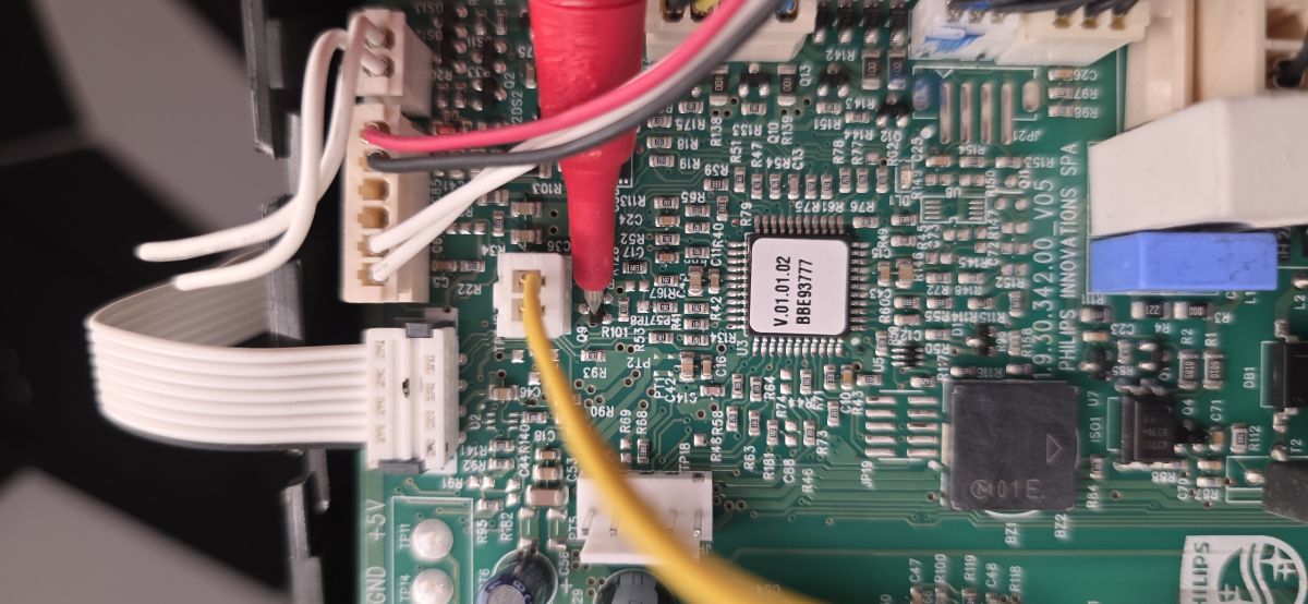

    U mnie, jak sprawdzam miernikiem 200 kΩ, to pokazuje na jednym wyjściu 19 Ω, a na drugim 12 Ω. Przy wyłączonym prądzie? I rozumiem, że to ta końcówka miernika zaznaczona?
    Zbliżenie na płytkę PCB z podłączonymi przewodami pomiarowymi multimetru.
    I pytanko, jak wejść, żeby tę kombinację x zrobić, aby otworzyło się menu serwisowe?
    Udało mi się wejść do menu serwisowego i pokazuje dogrzanie do 82 °C i się zatrzymuje. Napięcie też się wyłącza. Dziwne.

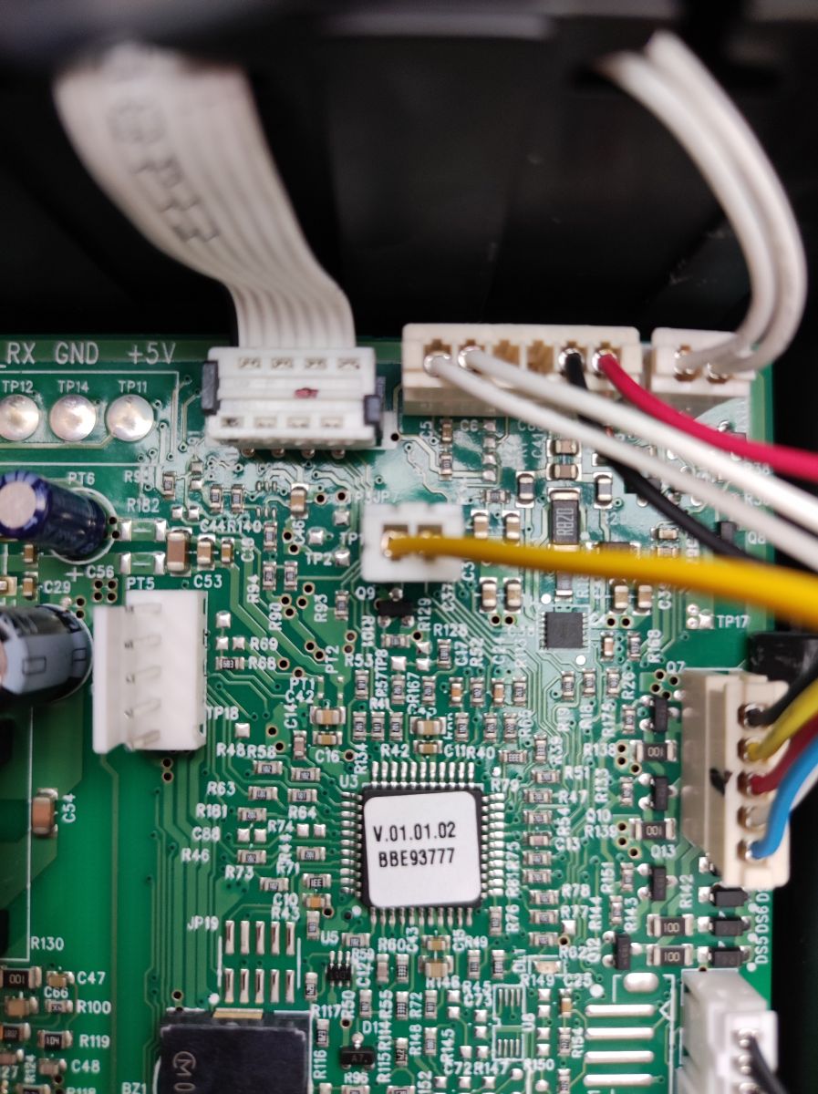

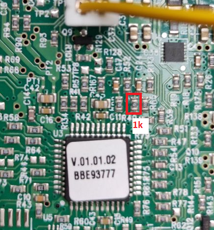

    >>21776031
    Zbliżenie płytki PCB z układem scalonym z etykietą „V.01.01.02 BBE93777” i zaznaczonym rezystorem „1k”
  • #19 21837278
    mrprzybora
    Level 3  
    Posts: 4
    Ale tę część do wymiany, czy sprawdzić najpierw oporność?
  • #20 21837290
    kuba_puchatek
    Level 16  
    Posts: 183
    Help: 1
    Rate: 13
    zmierz, ale jeśli potrafisz wymień w ciemno, żaden koszt
  • #21 21837402
    mrprzybora
    Level 3  
    Posts: 4
    Problem, że nie odcinania leży w tym przetworniku?
  • #22 21837424
    kuba_puchatek
    Level 16  
    Posts: 183
    Help: 1
    Rate: 13
    to jest ostatni element toru pomiarowego przed przetwornikiem
