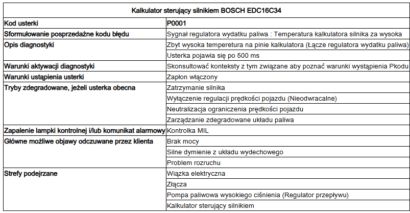

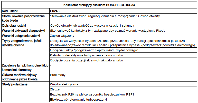

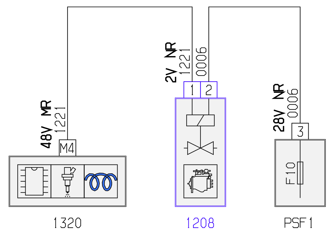

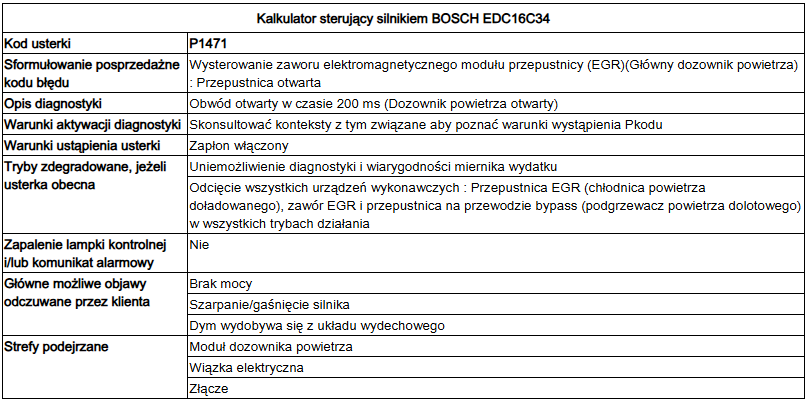

    Mam problem w samochodzie Peugeot 3008
    vin VF30U9HZH9S192520
    Po wymianie silnika silnik odpalił pracował przez 30 minut potem nagle się wyłączył. Ponowny rozruch niemożliwy brak sterowania zaworem pwm pompy Usterka rozwarcie kod p0001 p0243 p1471. Wiązka zaworu sprawdzona zawór podstawiony mimo to brak możliwości skasowania błędu. W systemie bsm bł czujnika ciśnienia oleju. Jeden z kolegów zasugerował mi aby przeglądnąć BSM
    Ale nic niepokojącego nie znalazłem. Czy jesteś mi w stanie pomóc w dostępie do schematów "artur.heise"?
    P0001:
    Tabela diagnostyczna usterki P0001 kalkulatora sterującego silnikiem BOSCH EDC16C34
    P0243:
    Tabela diagnostyczna kodu usterki P0243 sterownika silnika BOSCH EDC16C34
    P1471:
    Tabela diagnostyczna błędu P1471 sterownika silnika BOSCH EDC16C34

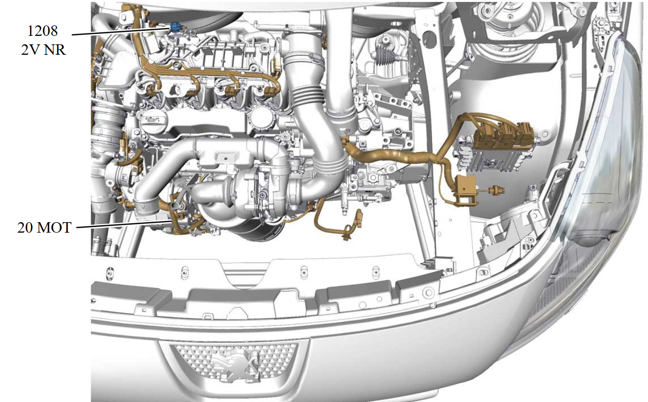

    Sterowanie pompy:
    Schemat elektryczny z oznaczeniami sterowania EGR oraz napięciem 48V, 28V i 2V
    Widok silnika z oznaczeniami 1208 2V NR i 20 MOT oraz zaznaczonymi przewodami i komponentami

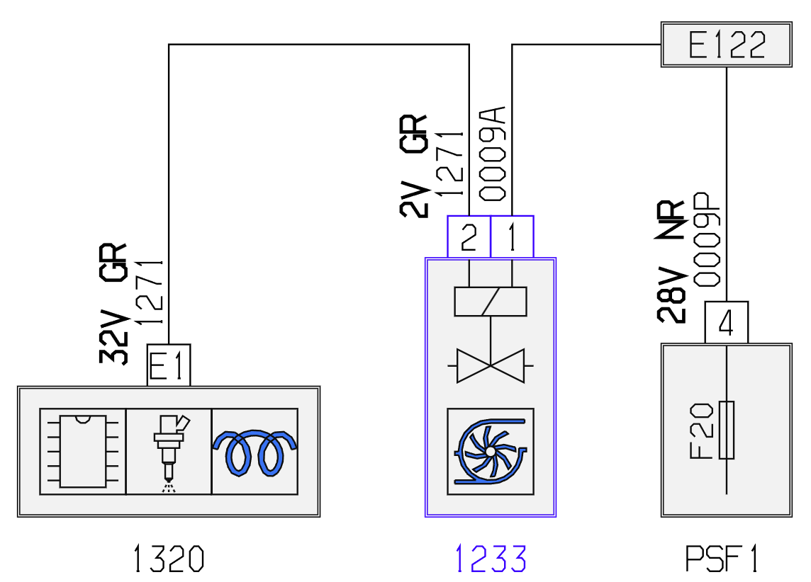

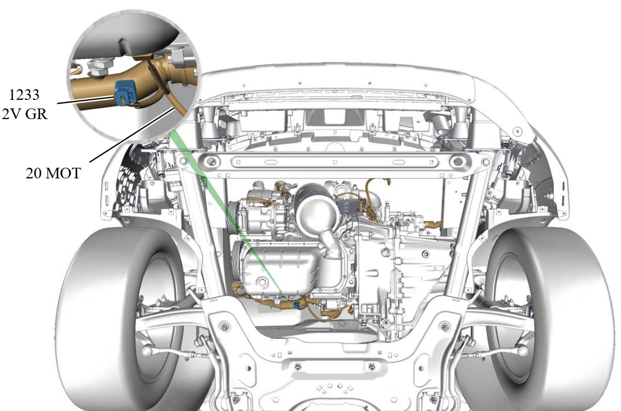

    Sterowanie sprężarki:
    Schemat elektryczny zawierający zawór, przekaźnik i wentylator, oznaczenia 1233, 1320 i PSF1
    Przekrój przodu samochodu z silnikiem i zaznaczonym zaworem 1233 2V GR

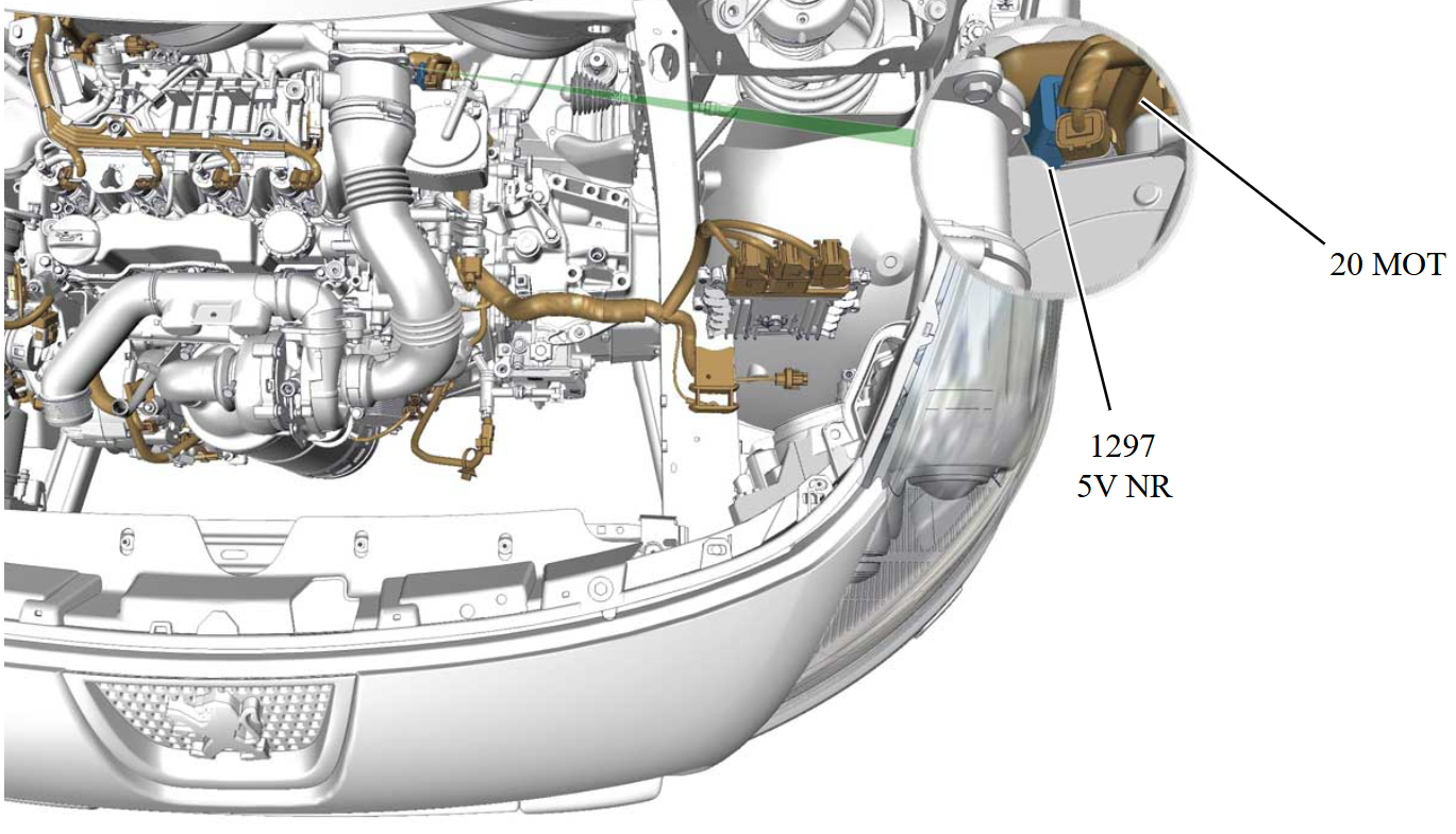

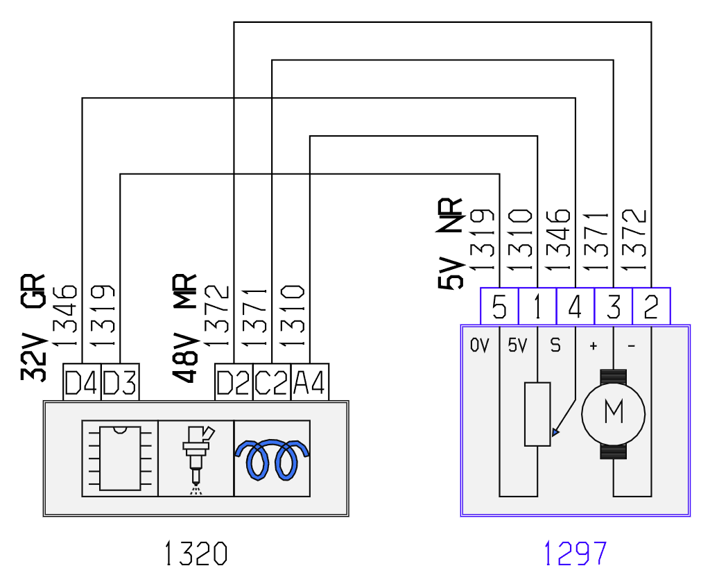

    Sterowanie EGR:
    Schemat połączeń elektrycznych z opisanymi pinami i napięciami
    Widok silnika samochodu z oznaczoną jednostką sterującą EGR i numerami 1297 5V NR oraz 20 MOT
