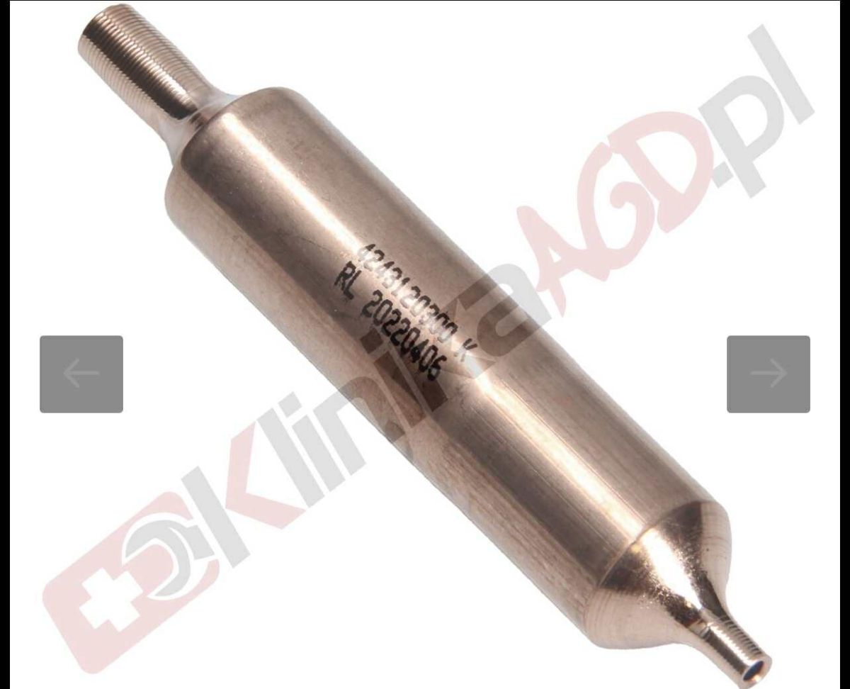

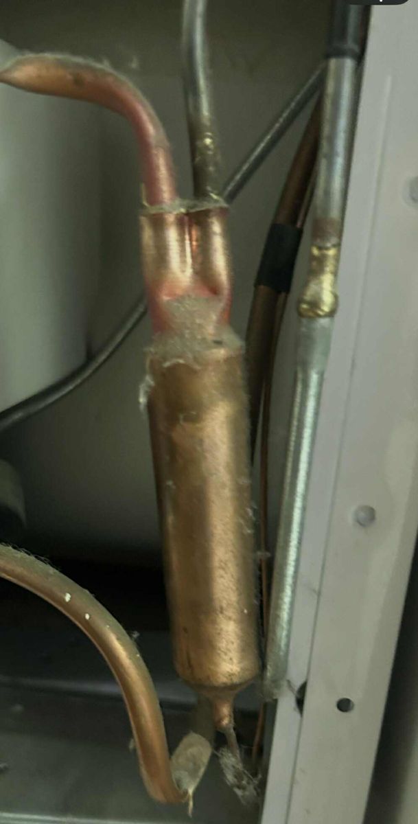

    Chciałem wymienić osuszacz w lodówce Beko CBI7771F, ale ten, który ma do niego pasować z klinikiagd.pl wygląda inaczej niż ten, który mam. O co tu chodzi? Jak to podłączyć? I pytanie numer dwa — chciałbym rozszczelnić układ, by sprawdzić, czy wyłączanie się po 3 sekundach sprężarki nie jest efektem zapchanego osuszacza. Mogę go po prostu odciąć kombinerkami, czy potrzebne są jakieś specjalistyczne narzędzia?

    Jest to uniwersalny osuszacz który łączy się w układ po wycięciu lub wylutowaniu poprzedniego.
    krzysztofwpanek napisał:
    Jak to podłączyć?
    np lutując. Poszukaj w google "lutowanie twarde miedzi"

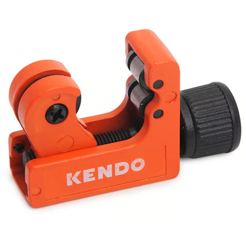

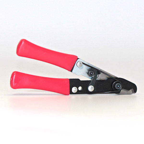

    Nie, bo zgnieciesz rurki i będzie d..pa
    Tak, takie które nie powodują zaciskania obcinanych rur.
    Np:
    do odcięcia kapilary:
    Nożyce z czerwonymi uchwytami do precyzyjnego cięcia cienkich rurek
    oraz:
    Pomarańczowy obcinak do rur marki Kendo z czarną rączką obrotową
