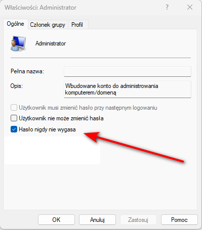

    Założyłem konto (Windows 10) za pomocą "net user _4a 4a /add /PasswordChg:No". Niestety po 30 dniach wymaga zmiany hasła, ale oczywiście nie da się. Jak teraz naprawić (oczywiście za pomocą net user), żeby stare hasło pozostało i żeby nadal nie dało się go zmieniać? Oraz jak na przyszłość tworzyć takie konta, żeby nie było komunikatu o konieczności zmiany hasła?

    >>21722705 Rozwiązane, ale trzeba trochę inaczej:
    Po wpisaniu net user _4a /expires:never (w CMD lub pliku wsadowym) twierdzi, że „Polecenie zostało wykonane pomyślnie”, ale nadal hasło trzeba zmienić. Rozwiązanie jest następujące: zmienić przy okazji hasło (nawet na to samo):
    net user _4a 4a /expires:never /PasswordChg:No
