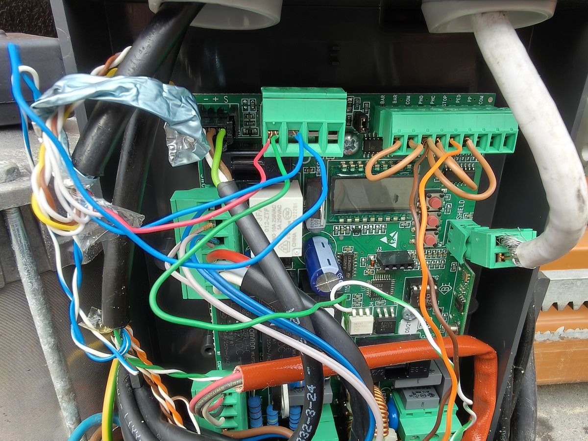

    Automat Beninca Bull8 — problem z funkcją auto. Po włączeniu funkcji auto brama przejeżdża w jedną stronę, a potem błąd Err. Na wyświetlaczu centralki po włączeniu automatu do sieci pojawia się pionowa kreska, chyba błąd "DAS". Ktoś podpowie, jak to ogarnąć?Wnętrze centralki sterującej bramą Beninca z wieloma kolorowymi przewodami
    AI: Czy ten problem pojawił się nagle, czy może po jakiejś zmianie (np. montażu, programowaniu, awarii)?
    Centralka uległa awarii, spalił się jeden rezystor, ale była w serwisie i została naprawiona i przetestowana.
    AI: Próbowałeś już coś robić, np. resetować centralkę albo zmieniać ustawienia? Jeśli tak, to co dokładnie i z jakim efektem?
    Wykonałem reset, ale to nic nie pomogło.

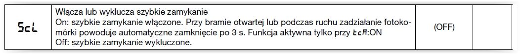

    Automat Beninca bull8 problem z funkcją auto
    Co masz na myśli, zamykanie automatyczne, czy zamykanie po foto?
    Tabela ustawienia funkcji automatycznego zamykania z opcjami On i Off.Tabela ustawień opcji szybkiego zamykania z opisem trybów On i Off
    Jeżeli to drugie to musi być ON to pierwsze.

    Funkcją auto, czyli chcę ponownie przyłączyć bramę po resecie, ale po uruchomieniu tej funkcji: błąd Err, enkoder jest na On. Przy kolejnych próbach brama wykonuje jeden przejazd, np. otwiera się, a potem rusza do zamknięcia, ale po 1 s zatrzymuje się i Err...

    Na wyświetlaczu, przy próbie uruchomienia funkcji auto mającej na celu samouczenie, pojawia się błąd Err i tylko tyle... Po samym włączeniu zasilania na wyświetlaczu widnieje jedna kreska; zgodnie z instrukcją odpowiada za „DAS”.

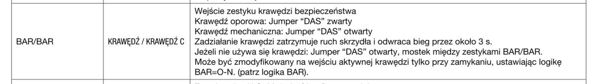

    Masz instrukcję. To przeczytaj z czym jest problem i sprawdź. Patrz na schemat centrali w instrukcji.

    Ustawienia BAR, czy na on, czy na off, nic nie zmieniły, dopiero zdjęcie tej małej kostki DAS spowodowało, że brama działa poprawnie, ale nie wiem, czy tak może być na stałe, czy jednak coś źle podłączyłem 🤔
  • #15 21724944
    sisko
    Poziom 34  
    Posty: 1447
    Pomógł: 301
    Ocena: 530
    Wejście BAR miałeś ustawione jako krawędź oporowa, 8k2Ω ( J1 DAS Close). Wtedy powinien być wpięty rezystor o takiej wartości, a Ty wstawiłeś zworę.
    Zdjąłeś zworkę ( J1 DAS Open ) i zmieniłeś funkcję wejścia BAR na krawędź mechaniczną. Wejście N.C., normalnie zwarte.
    Dlatego napisałem Ci, patrz na schemat.
    Teraz, może być tak na stałe.
