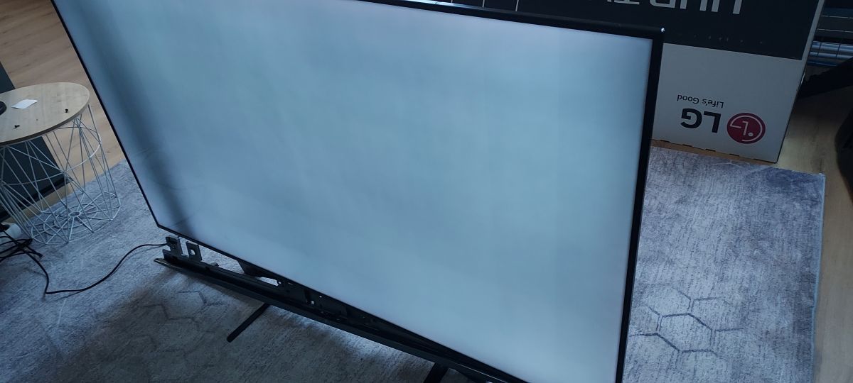

    W telewizorze LG po włączeniu obraz jest poprawny, ale już minutę później kolory się rozjeżdżają i cały obraz zaczyna migotać, pojawiają się pionowe paski na całej szerokości.
    Po rozebraniu i dociśnięciu matrycy w górnej części objawy ustępują. Również lekkie wyginanie telewizora powoduje chwilową poprawę.
    Czy to kwestia matrycy na 100%, czy jest szansa, że jednak inny problem?

    Zawęziłem problem do płytki logiki matrycy, poruszanie w okolicy górnego złącza (przewód idący od płyty głównej) powoduje poprawę obrazu. Płytkę zdemontowałem i przeczyściłem, po zamontowaniu i podpięciu obrazu brak, jak poprawię mocowanie dolnych przewodów (idących do matrycy), to czasem pojawia się pół obrazu...

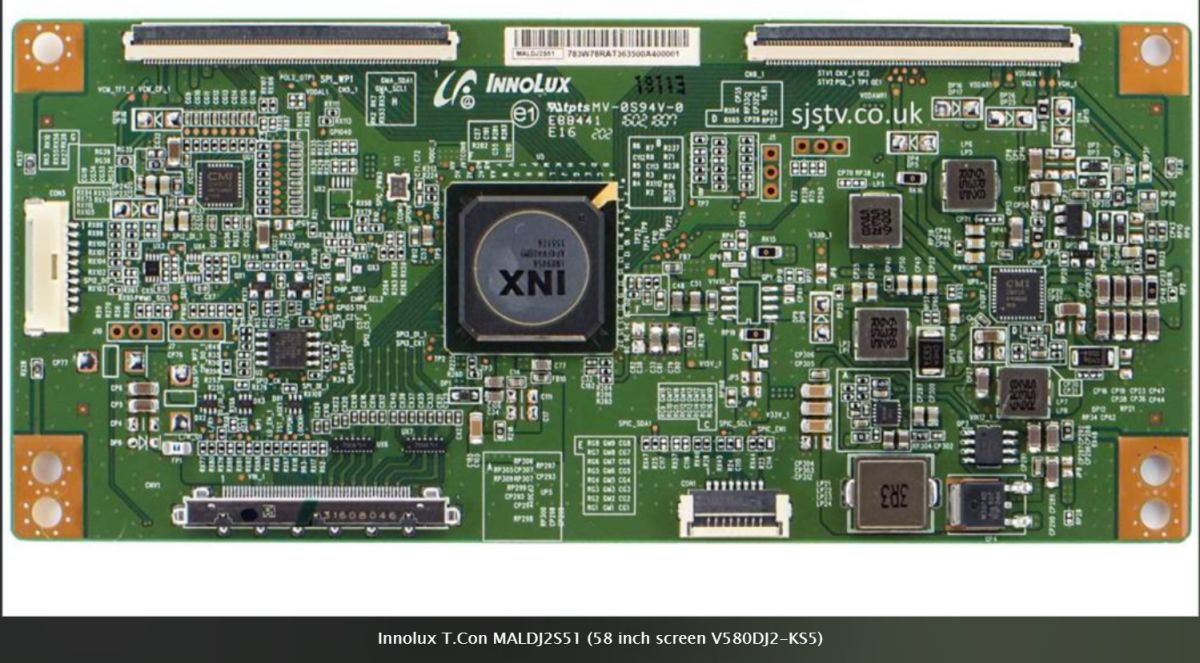

    Napisz jaka matryca / lub jaki T-con?

    Innolux płytka E22203416071203
    Matryca V580DJ2 KS5
    Po przeczyszczeniu złączy wszystkich taśm nie ma w ogóle obrazu, tylko tak jak na zdjęciu. Taśmy poprawiałem kilkakrotnie, efekt ten sam
    Telewizor z matrycą LCD wyświetlający niejednolity biały ekran bez obrazu
  • #8 21725195
    lisek
    Serwisant RTV
    Posty: 39885
    Pomógł: 6338
    Ocena: 6857
    Jak masz taką matrycę to T-con
    Płytka T-Con Innolux MALDJ2S51 z oznaczeniem INX i złączami taśmowymi
    bywał np. w Hisense HE58KEC730UWTSD / LTDN58K700XWTSEU3D
    - MPN płytki Innolux MALDJ2S51 (widać na stickerze)
    * Link
    * na "biało" to brak zasilania matrycy
    - matryca, T-con, płyta
    SM TV LG na tej matrycy Link, chassis UD63A
    main o pcb: EAX66818105/ dalej ważne EBR lub EBT
    Potrzebne pomiary na T-con w pkt. opisanych.
