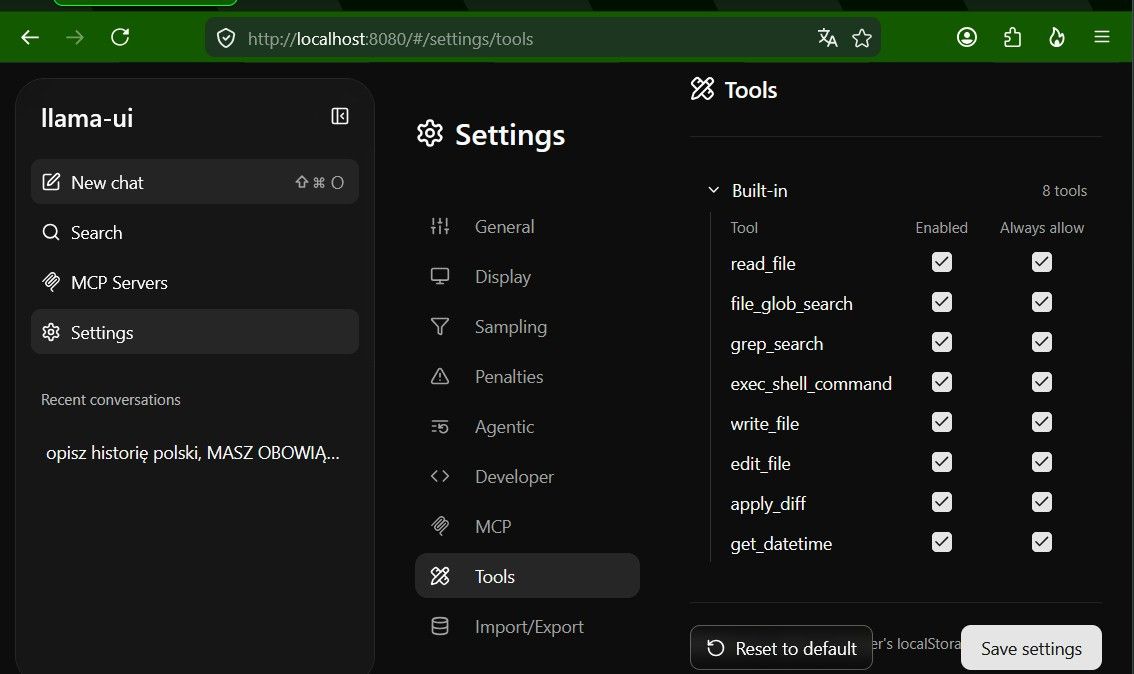

Przedstawiam taki projekt programu wykonany w c++, kompilacja w GCC, który nawiązuje do mojego newsa - link: https://www.elektroda.pl/rtvforum/topic4094932.html#21359382.
Związane jest to z pojawieniem się stabilnej wersji whispera autorstwa G.Gerganova ze strony: https://github.com/ggml-org/whisper.cpp/releases/tag/v1.8.2 .
Program "UruchamiaczSherpaLlamaMulti.exe" jest uruchamiaczem programu: sherpa-onnx-offline-tts-play.exe, do generowania tekstu z użyciem modeli vits, oraz filtrem- przełącznikiem,
który wybiera automatycznie syntezę mowy w danym języku linki niżej.

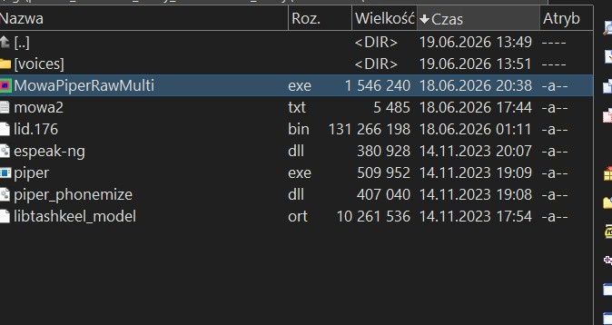

-po pobraniu wszystkich plików i umieszczeniu plików wykonywalnych z bibliotekami odpowiednio w katalogu "whisper_talk_llama_8_lang", który przesyłam w załączniku
.rar, są tam puste katalogi modeli dla przykładu jak ma to wyglądać aby działało, trzeba je zapełnić tymi z linków, to wersja dla cuda.

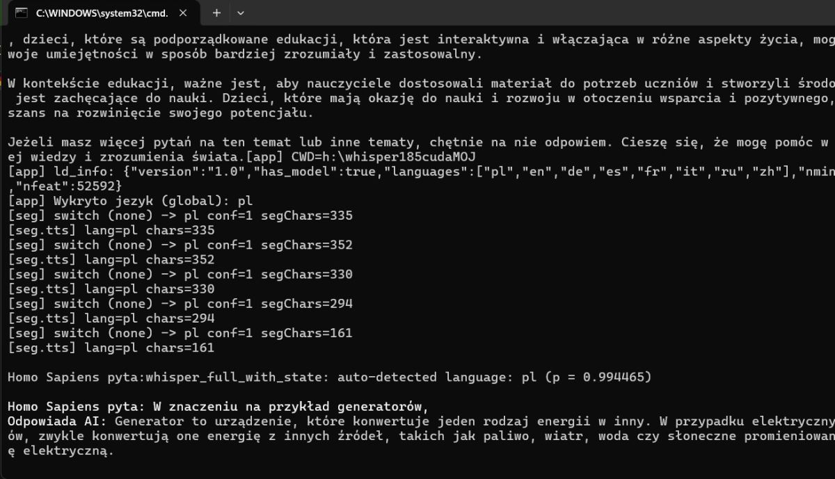

Program bez mojej przeróbki talk-llama.cpp też będzie działać ale bez polskich i rosyjskich znaków i może niekiedy błędnie rozumieć mowę.
Może się zdarzyć że program odczyta dwa razy to samo, jest to związane z tym, że gdy czyta tylko program sherpa,
przy krótkich zdaniach może ich nie wypowiedzieć (jakieś opóźniania) i dlatego dodałem dodatkową opcję czytania przez system krótkich plików,
mogą się niekiedy nałożyć.

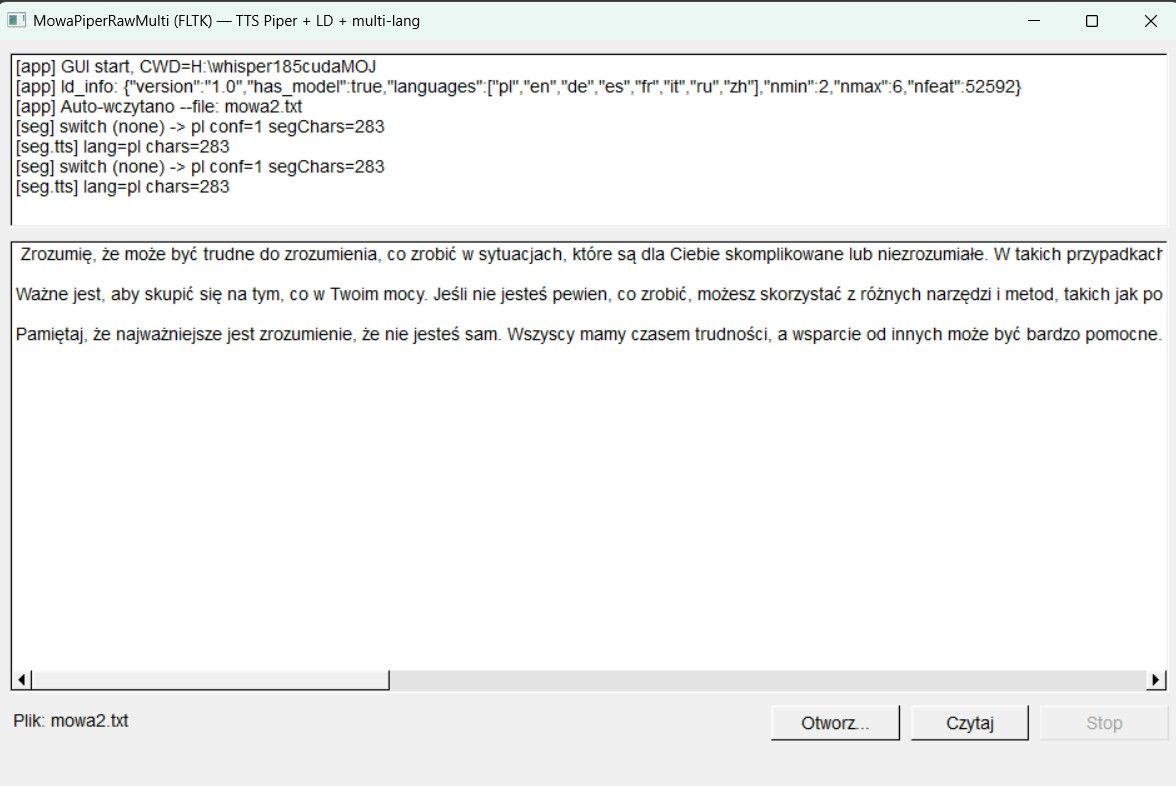

Działanie w poleceniu start_talkllama_mowa_bielik.bat można modyfikować z innymi modelami jednak plik "mowa2.txt" musi tam być - jako wyjście tekstu,
które jest filtrowane do pliku mowa3.txt i ten jest czytany. Można sprawdzić działanie syntezy uruchamiając tylko program "UruchamiaczSherpaLlamaMulti.exe",
musi być ze wszystkimi innymi plikami jw.,napisać w notatniku zdanie i zapisać w pliku mowa2.txt, powinien je odczytać jak są wszystkie wskazane pliki.
