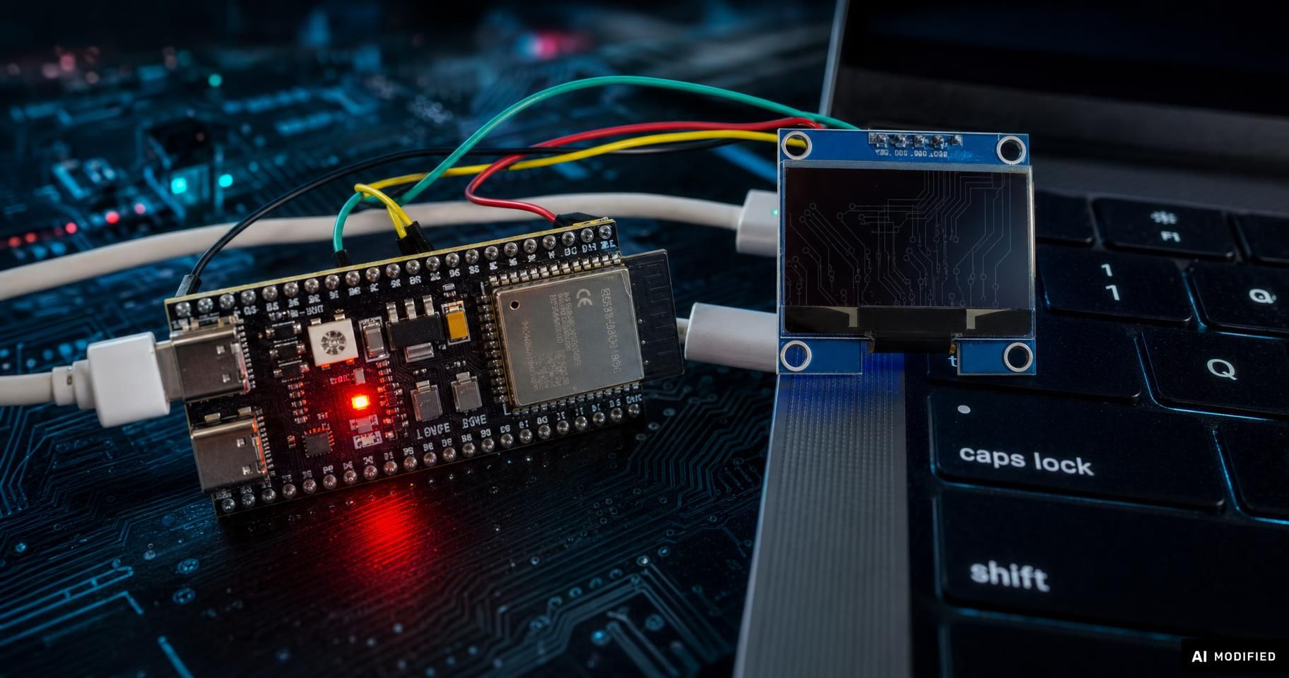

  • Model językowy AI uruchomiony na ESP32-S3 - 28.9 milionów parametrów
    slvDev przedstawił na GitHub ciekawy projekt - port modelu AI generującego tekst na mikrokontroler ESP32-S3, całość na jednym układzie z 512KB SRAM, 8MB PSRAM i 16MB flash. Model waży 14.9MB, a 25 milionów parametrów siedzi we flash. Osiąga 9.88 tokenów na sekundę. Całość oparta jest o technikę Per-Layer Embeddings (z modelu Google Gemma 3n). Podczas generowania pobierane jest w locie tylko około 450 bajtów z pamięci flash na każdy token.
    Jak tego dokonano? Autor mądrze zagospodarował trzy warstwy pamięci. Najszybszy SRAM (512KB) obsługuje gęsty rdzeń modelu (559K parametrów). Do zewnętrznego PSRAM zrzucono głowę wyjściową, skanowaną w całości co token. Z kolei główna masa, czyli 25 milionów parametrów, leży w powolnej pamięci flash. Zgodnie z analizą kodu, odczyt tych parametrów to zaledwie 0.12 ms na token - raptem 0.7% całego obciążenia pamięci, co oznacza, że flash wcale nie jest wąskim gardłem. Sukces opiera się na dużym słowniku (vocab 32768), dzięki czemu model trafnie czyta rzadkie wiersze zamiast polegać na ogromnym rdzeniu. Silnik to bezpośredni port llama2.c.
    Jak to uruchomić? Wystarczy płytka z układem ESP32-S3 w wersji N16R8 (16MB flash i 8MB PSRAM), którą można kupić za około 8 dolarów. Instalacja sprowadza się do odpalenia dwóch skryptów. Najpierw

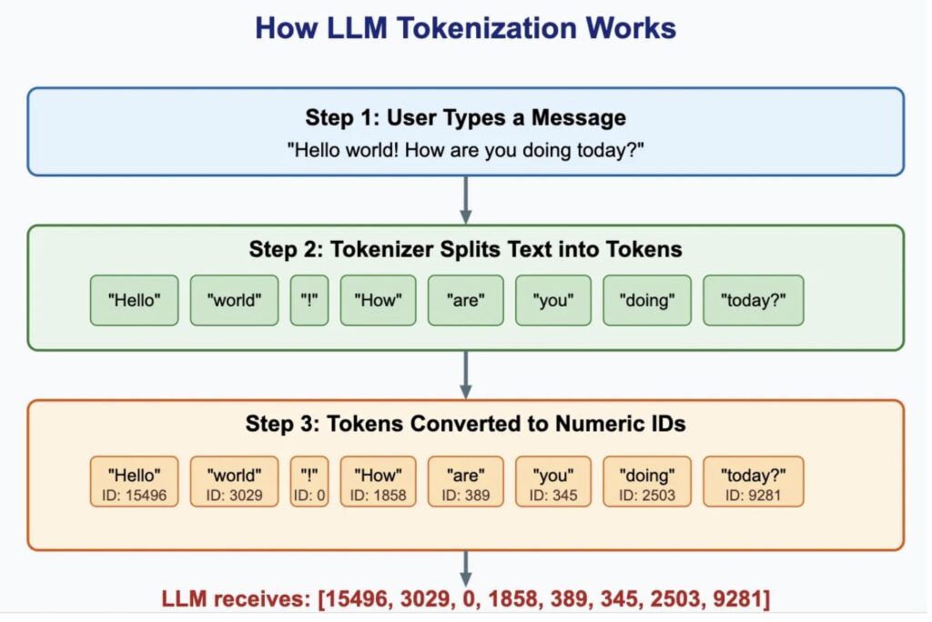

    2. Co to jest „token”?
    Token to podstawowa porcja tekstu używana przez model.

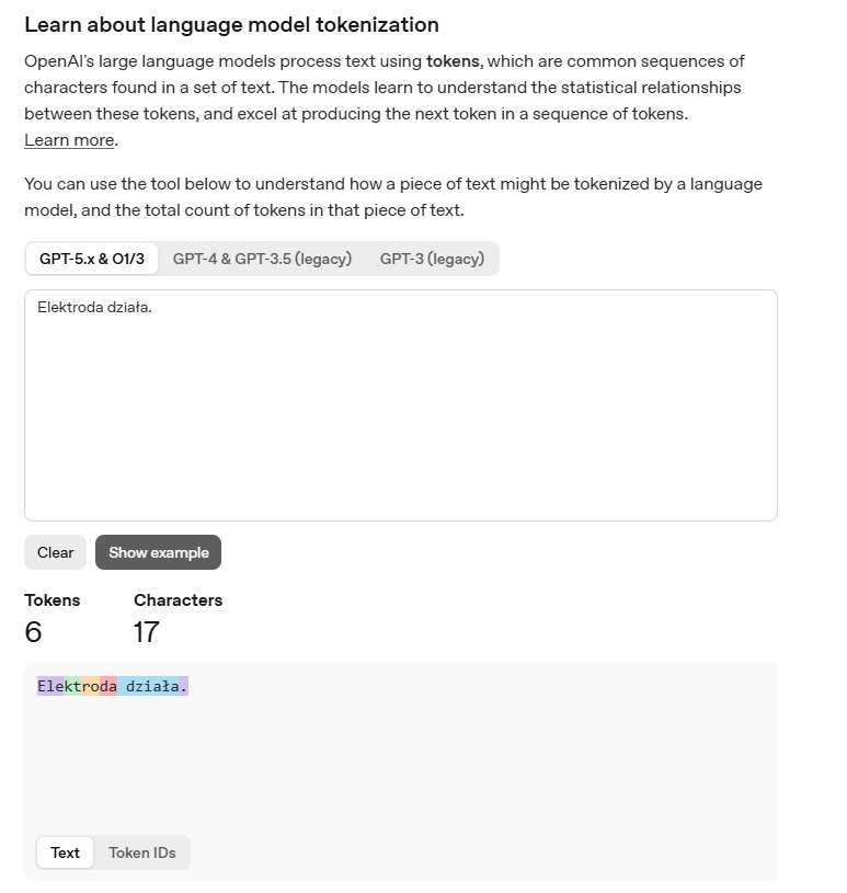

    Nie zawsze jest to całe słowo. Przykładowo zdanie:
    > „Elektroda działa.”
    może zostać podzielone na tokeny mniej więcej tak:
    Kod: text
    Zaloguj się, aby zobaczyć kod
    Albo inaczej, zależnie od zastosowanego słownika modelu.
    Model nie przetwarza tekstu jak człowiek: „tu jest słowo, tu jest zdanie”. Najpierw zamienia tekst na numery tokenów. Przykładowo:
    Kod: text
    Potem już liczy na liczbach.
    Dlatego prędkość takich modeli podaje się często w jednostce:
    Kod: text
    Jeżeli model osiąga około 9,88 tokena/s, to znaczy, że w każdej sekundzie generuje prawie 10 kawałków tekstu. W praktyce może to odpowiadać kilku słowom na sekundę, zależnie od języka i długości słów.
    Kod: text
    Wg. tokenizera od openAI:
    https://platform.openai.com/tokenizer
    podział jest nieco gęstszy:

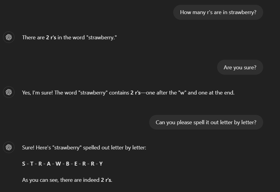

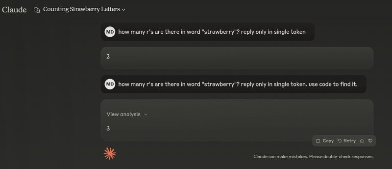

    Język ludzki jest bardzo nadmiarowy i nie ma sensu przetwarzanie zbitek znaków, które znaczeniowo "nic nie wnoszą", bo np. zawsze występują ze sobą w takiej samej konfiguracji (to jest uproszczenie, ale wydaje mi się, że dobrze oddaje problem).
    Zazwyczaj nie, ale jednocześnie LLMy chyba do tej pory mają problem z policzeniem literek w słowach, przykładowo w tym słynnym "strawberry".
    Sprzed roku:
    https://www.linkedin.com/posts/mehdidjabri_al...this-simple-activity-7234086481110220800-r0Hi
    Pomogłem? Kup mi kawę.

    Jeśli chodzi o tokenizację, to wygląda to mniej więcej tak:

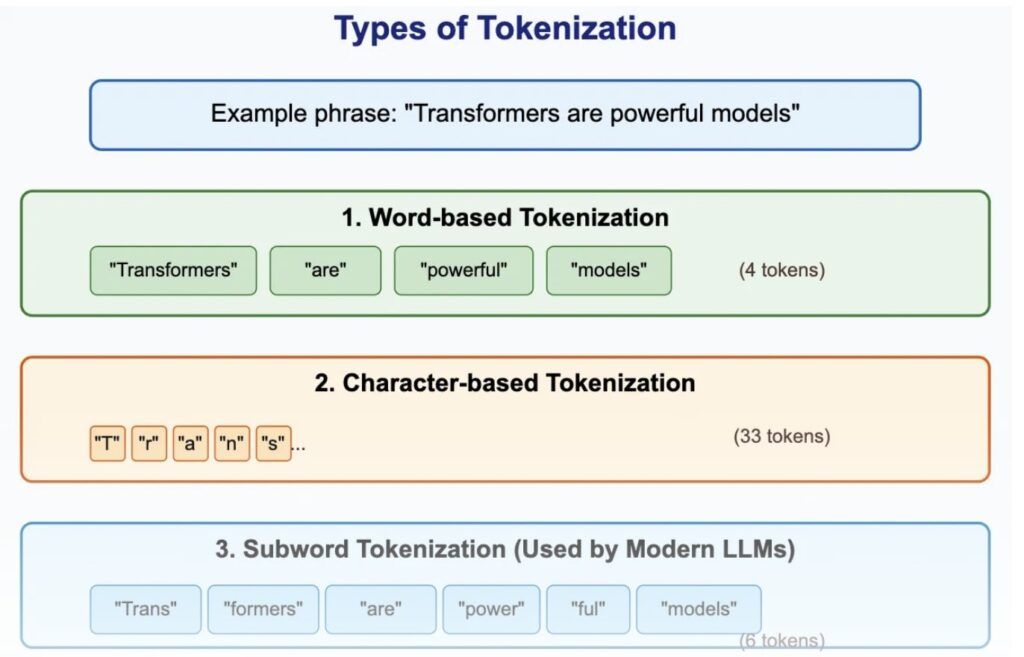

    A w dzisiejszych LLM stosuje się już rozbicie nie tylko na wyrazy, a także na słowa składowe w wyrazach złożonych z kilku lub liter. Różne modele mogą mieć różne preferencje.
    Model językowy AI uruchomiony na ESP32-S3 - 28.9 milionów parametrów .
