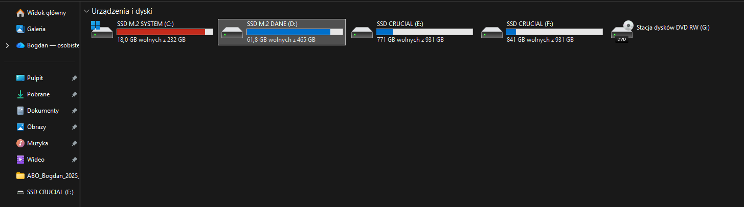

    Witam, komputer o poniższych parametrach początkowo był oparty na systemie Windows 10 Home ale ostatnio zaktualizowałem go do Windows 11 Home.
    Pojawił się problem z pojemnością dysku na którym jest zainstalowany system operacyjny. Obecnie pozostało około 6GB.
    Czy dla Windows 11 250 GB jest za mało?

    Okno „Ten komputer” z widocznymi poziomami wykorzystania kilku dysków SSD
    Zatem na dysku winien być Windows.old – a ten można cały usunąć.

    Dla samego systemu 250GB to wystarczająco, u mnie sam Windows 11 zajmuje 38,5 GB + AppData 17,6 GB co daje 56,1 GB, czyli resztę zajmują "twoje" rzeczy, które mogą być równie dobrze gdzie indziej.
    Zacznij od oczyszczenia dysku z pozostałości po aktualizacjach i punku przywracania do win10

    U mnie wygląda to tak. Ostatnio usuwałem pozostałości po Windows 10 i nadal mam mało wolnego miejsca:
    #5 21724849
    turkuc11
    Spec od komputerów
    Posty: 8005
    Pomógł: 1762
    Ocena: 1915
    To na pewno nie jest windows, coś innego zapchało ci dysk, musisz grzebać bezpośrednio w nim co zajmuje najwięcej miejsca.

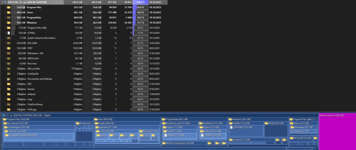

    Proszę użyć tego: https://www.jam-software.com/treesize lub tego https://windirstat.net/download.html programu.
    Dzięki temu dowie się Pan co miejsce zajmuje i będzie mógł zdecydować czy to "coś" jest potrzebne, czy można się tego pozbyć.

    Chyba wszystko jasne, córka "naładowała" gier na dysk systemowy i stąd się "skurczył" :)
    Zrzut ekranu programu pokazującego pełne zużycie dysku systemowego przez gry i aplikacje.
