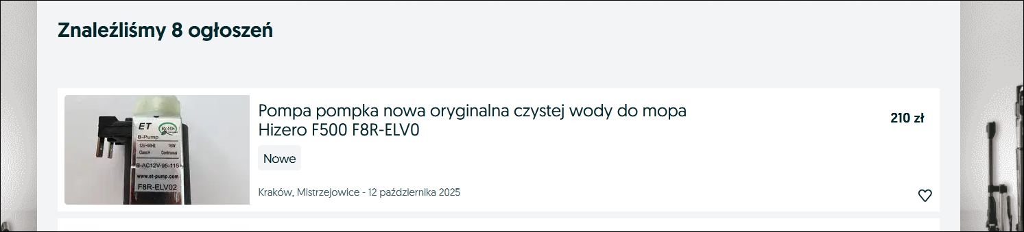

Obstawiam pompkę czystej wody, że coś tam "chachmęci", ale nie mogę nigdzie takowej dostać. Parametry to 12V, 50Hz, 18W.
Czy dobrze obstawiam pompkę, czy coś jeszcze innego może być? Płyta sterująca? Chciałbym jednak zacząć od wymiany pompki, ale skąd dostać, nawet zamiennik.
