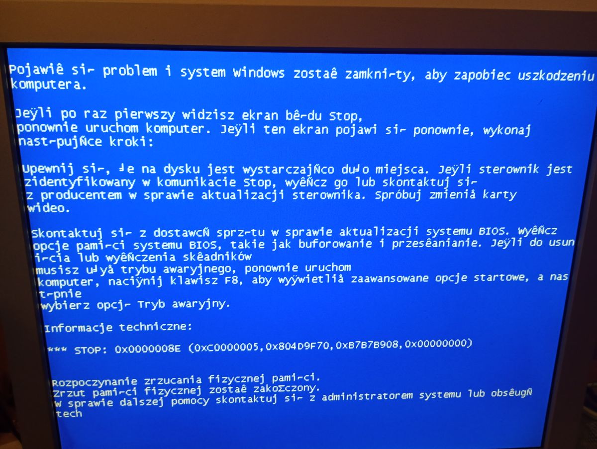

    Zaraz sprawdzę i dam znać
    Ekran błędu STOP (blue screen) systemu Windows z kodem 0x0000008E
    Grałem jakoś 10-20min zacięła się gra na minutę i wywala blue screen
    Zaraz sprawdzę temperatury

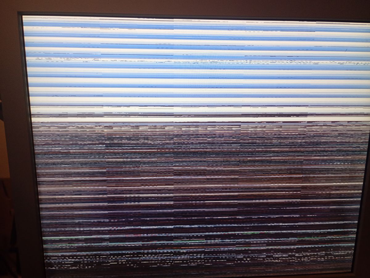

    Jeszcze powiem że jak grałem na zintegrowanej to działało a na karcie już nie. Jeszcze wyskoczyło mi coś takiego czego wcześniej nie było podczas wywalania
    Ekran monitora z poziomymi pasami i zakłóceniami graficznymi na całej powierzchni
  • #11 21727481
    micszus53
    Poziom 4  
    Posty: 67
    Ocena: 3
    Zacięło grę wyskoczyło to coś potem był obraz gry normalny i wywalilo

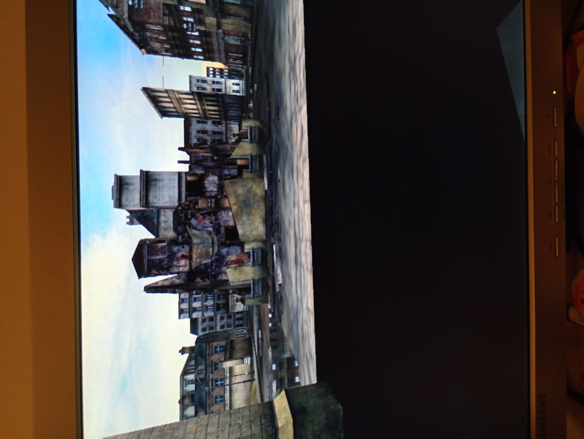

    A jednak wywala ale działało zdecydowanie dłużej
    Ekran gry z błędem — połowa obrazu zaciemniona, reszta pokazuje zrujnowane budynki zacięło i usunęło elementy z mapy
  • #18 21727564
    dt1
    Admin grupy komputery
    Posty: 48093
    Pomógł: 7289
    Ocena: 8235
    Lepiej nie będzie. Karta jest uszkodzona, jeśli dasz radę to rób zwrot, bo za te pieniądze prawie 20 letnia karta to jest dramat, a jeszcze do tego uszkodzona to już w ogóle.
