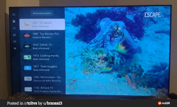

    Witam, mam telewizor TCL zakupiony w listopadzie 2022. Na wejściu na TV (pewnie po aktualizacji oprogramowania w 2023 lub 2024) są wgrane kanały internetowe — to są kanały FAST, darmowe z reklamami. W żaden sposób nie da się ich usunąć. Gdy w ustawieniach wejdzie się w opcję edycja kanałów, to pojawia się informacja, że kanałów FAST nie można edytować. Opcja usuwania listy kanałów w ustawieniach nic nie zmienia. Niezależnie, czy wejdę w wyszukiwanie automatyczne lub ręczne, to kanały FAST zaczynają się odtwarzać. Od zakupu telewizora do pewnej aktualizacji oprogramowania tych kanałów FAST nie było wcale. Gdy w przyszłości będę kupować nowy telewizor, to nigdy więcej TCL — przecież nie chciałam telewizora, który ma wgrane kanały FAST bez możliwości usunięcia. W dodatku nie ma funkcji szukania kanałów sat według operatora, która jest w telewizorach marki Sony czy Sharp. Nawet nie można ręcznie wyszukać kanałów sat, nie wiem, czy się nie mylę. Z tego, co wiem, to jest w każdym telewizorze TCL. Wysyłam zdjęcie, jak to wygląda; zdjęcie jest moje, jak coś. Jeśli nie ten wątek, proszę o przeniesienie do prawidłowego
    Ekran telewizora TCL z listą kanałów FAST oraz wideo z ośmiornicą w tle

    Brzoza1720 napisał:
    Witam, mam telewizor TCL zakupiony w listopadzie 2022. Na wejściu na TV (pewnie po aktualizacji oprogramowania w 2023 lub 2024) są wgrane kanały internetowe — to są kanały FAST, darmowe z reklamami. W żaden sposób nie da się ich usunąć. Gdy w ustawieniach wejdzie się w opcję edycja kanałów, to pojawia się informacja, że kanałów FAST nie można edytować. [ciach!]
    Pewnie wtedy:
    https://satkurier.pl/news/243167/kanaly-fast-od-rakuten-tv-na-telewizorach-tcl.html
    Niestety, nie podałeś modelu telewizora (znalazłem stronę z instrukcjami TCL i jest tam 1180 pozycji :)), więc tylko ogólnie. Spróbuj tak:
    1. Odłącz TV od internetu
    2. Spróbuj usunąć kanały
    3. Jak się nie da - przywróć fabryczne i ponownie wyszukaj kanały (bez połączenia z internetem).
    4. Jeśli jest a nie potrzebujesz - usuń aplikację Live TV.
    Jeśli to nic nie da, dodaj co potrzebujesz do ulubionych i korzystaj z tej listy.

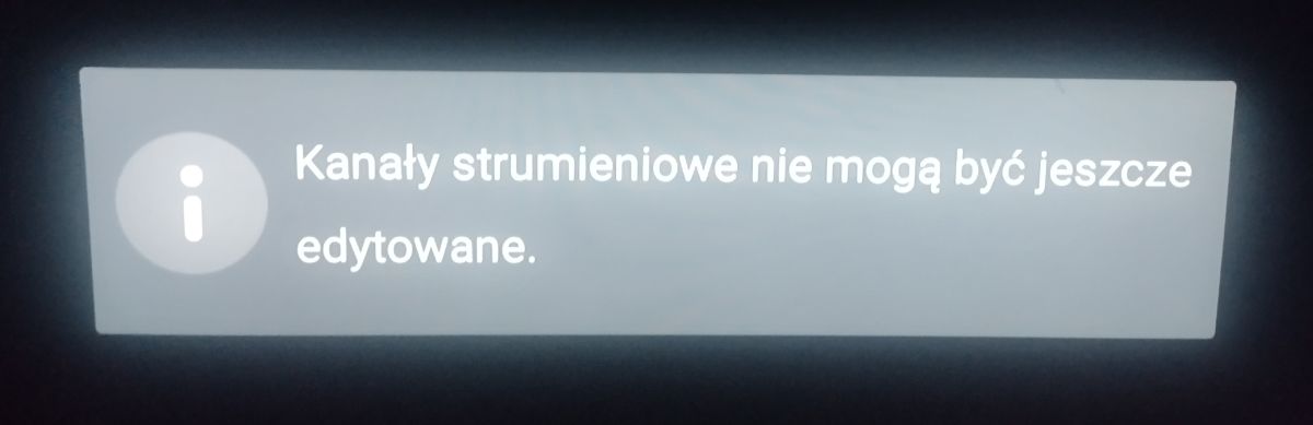

    Szukałam w Google, ale znalazłam tylko instrukcję usuwania kanałów FAST dla telewizorów z Roku TV. W niektórych krajach na Samsungach jest Samsung TV Plus i, co czytałam w Google, da się usunąć kanały FAST w Samsungach. Wysyłam zdjęcie, gdzie po wejściu w edycję kanałów pojawia się taki komunikat; mam nadzieję, że dobrze widać:
    Komunikat na ekranie: „Kanały strumieniowe nie mogą być jeszcze edytowane.”
    A próbowałeś to?
    2. Przywróć fabryczne i ponownie wyszukaj kanały (bez połączenia z internetem).
    3. Wyłącz automatyczne skanowanie kanałów, jeśli jest i podłącz internet.
    4. Zajrzyj do ustawień internetu i ustawień prywatności (jeśli są) - mogą być opcje do włączenia/wyłączenia

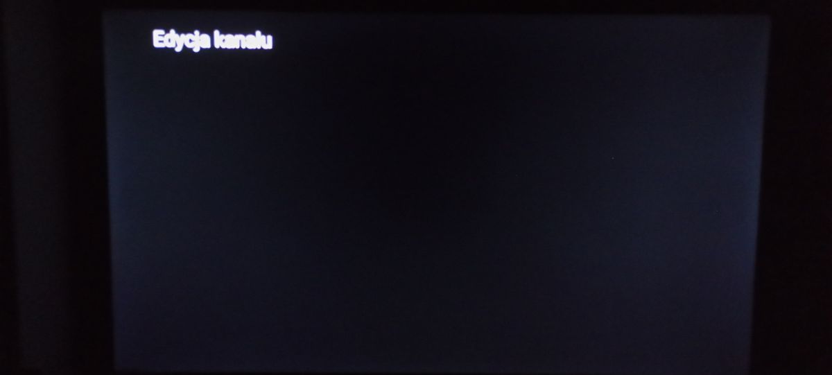

    Oczywiście to prawdopodobnie, ale jak się wejdzie w edycję kanałów, to jest pusta lista, kanały FAST są wgrane do tunera, ale nie pokazują się w edycji kanałów. Nie można dodać do ulubionych nawet. Nic z tymi kanałami nie da się nic zrobić. Jak będę miała czas, to skontaktuję się z TCL, a jak nic się nie uda, to przywrócę do ustawień fabrycznych w ostateczności i zobaczymy, czy kanały będą wgrane mimo braku internetu. Mi się wydaję że te kanały FAST są zaszyte w firmware i dlatego nie ma ich na edycji kanałów
