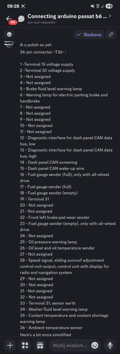

    Podłączał ktoś kiedyś licznik od Passata B6 2.0 TDI przed liftem pod Arduino? Zależy mi szczególnie na obrotach i prędkości. Mam cały schemat, ale nie wiem, co dalej. Proszę o pomoc

    Wrzuć te schematy albo przynajmniej podaj linka. Generalnie podłączasz do licznika zasilanie, Can, wgrywasz softa i gotowe. Do czego to potrzebujesz, do uruchamiania licznika poza autem do napraw czy raczej, sądząc po poście, do grania ? SimHub czy coś takiego.

    Zrzut ekranu z Discorda z listą pinów złącza T36 do Arduino w Passacie B6
    Do SimHub do kompa. Jak i gdzie wgrać softa? To jeden licznik, z którym się bawię, więc nie ogarniam za bardzo. Jaki program zainstalować do tego i w ogóle?

    Tylko ten licznik ma obroty i prędkość po can. Hardware do podłączenia can to nie problem. Największy to jakie komunikaty (treść) ma wysyłać Arduino na Can by zegary się wychylały.

    Do licznika podłączasz terminal 15 to jest 12V po zapłonie, Terminal 30 to jest stałe 12V, do pamięci małego przebiegu, zegarka itp, możesz połączyć z tym po zapłonie i tyle. Terminal 31 to masa. Od arduino do licznika podłączasz Can. Odpowiedni program wgrywasz do arduino. Arduino chyba nie obsługuje Cana, więc pewnie przydałby się moduł CAN BUS.
    Jak kolega sigwa18 pisał, clou sprawy to soft do arduino.
    Jeżeli nie ma gotowego softu, to porywanie się z motyką na słońce, zacznij od sprawdzonych przykładów i gotowych softów.

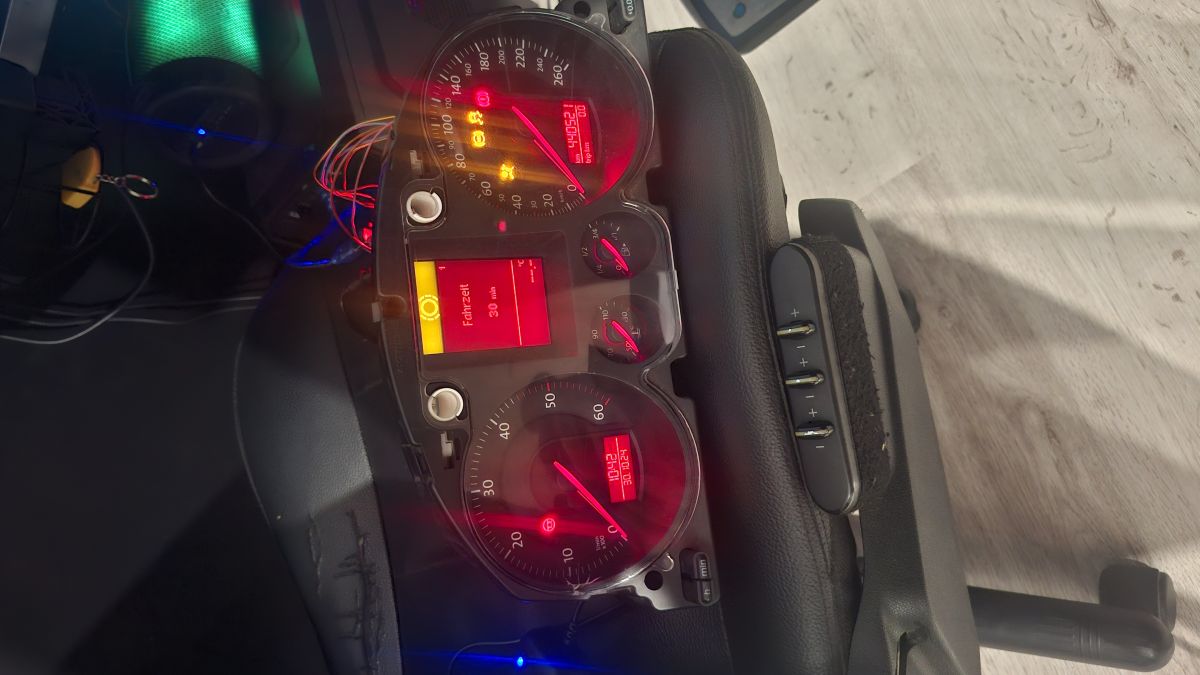

    Dzięki bardzo. Udało mi się odpalić licznik. Podłączyłem wszystko jak mówiłeś: CAN, zasilanie itp. Zainstalowałem SimHub i nie wiem, co dalej — nie wykrywa Arduino. Dałbyś radę i pomóc? Z góry dziękuję Zespół wskaźników samochodowych z podświetlonymi zegarami i wyświetlaczami LCD
