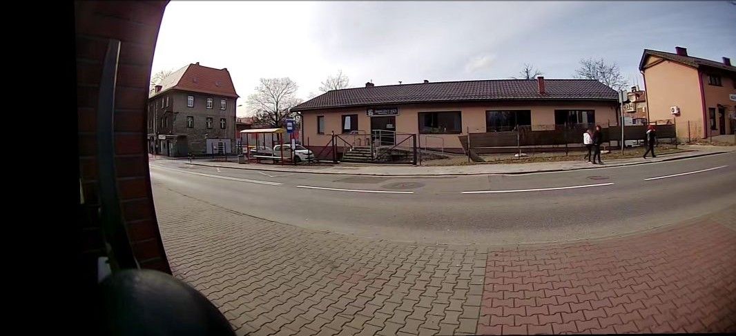

    Mój ma H 160° i V 112° i pewnie by sobie poradził, jak cena Cię nie odstraszy to możesz kupić pod poniższym linkiem, dodatkowo jest 2 wire, potrzebujesz tyko dwóch kabelków, dwa zostaną w zapasie. Jak byś chciał się z nim zapoznać to mogę umieścić tu manual PL.

    rapak345 napisał:
    Wszystko fajnie tylko takiego modelu nie znalazłem dostępnego w typowych sklepach,
    Fakt, ja kupiłem go na Alledrogo, na Amazonie jest niedostępny od jakiegoś czasu, jedynie na dzień dzisiejszy jest na tej włoskiej stronce, ale cena ponad 100% tego co ja zapłaciłem. Info to podałem Ci bo ma naprawdę szerokie kąty widzenia, zarówno w widoku Horyzontalnym 160° jak i Verticalnym 112°, tu masz zrzut z widoku mojego egzemplarza.
    Jak chcesz to możesz poczytać mój temat o tym videodomofonie pod tym linkiem.
