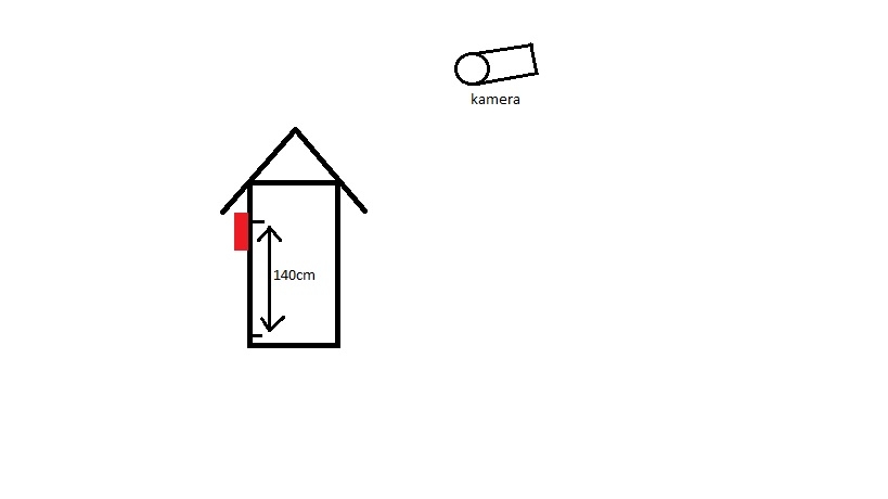

    Przymierzam się do wymiany zwykłego domofonu dwurodzinnego z interkomem na videofon.
    Niestety maksymalna wysokość montażu kasety z kamerą to około 140cm, dodatkowo na górze słupka wystaje daszek ,który ograniczył by pole widzenia kamery. Dlatego poszukuję sensownego rozwiązania z możliwością zastosowania zewnętrznej kamery, która mogła by być umieszczona na pergoli za bramką.
    Czy jedyne wyjście to zakup videodomofonu z kamerą na panelu i dodatkowo wpięcie kamery zewnętrznej. Czy można to rozwiązać w jakiś inny sposób. Jeśli będę musiał kupić panel zew. z kamerą to i tak jej nie wykorzystam.
    Budżet powiedzmy ok 1500zł.
    Kabel między unifonami to skrętka kat 6e, do kasety zewnętrznej 6x0,5.
    Ważne aby były dwa monitory wewnętrzne i funkcja interkomu (dwie rodziny). Jakie modele i firmy polecacie?

    Vidos. Ogrony plus to dzialanie na dwoch zylach. Osobiście
    nigdy nue zamontuje juz innego no chyba ze jakiegos IP.
    S1202A - Dwuabonentowa stacja bramowa z czytnikiem RFID
    Monitor do wideodomofonu M1022W
    P26/40 - Zasilacz
    W budżecie się nie mieszczą ;)
    Kamera w kasecie ma bardzo duży kąt. Montowałem też na 140c. I daje radę. Musiałem wycinac słupek więc trochę mi to zajęło bo normalnie montował bym natynk no ale wszystko rozchodziło się o tą wysokość montażu. A tylko w kasetach podtynkowy jak jest tak duży kąt.
    Intercom posiada.
