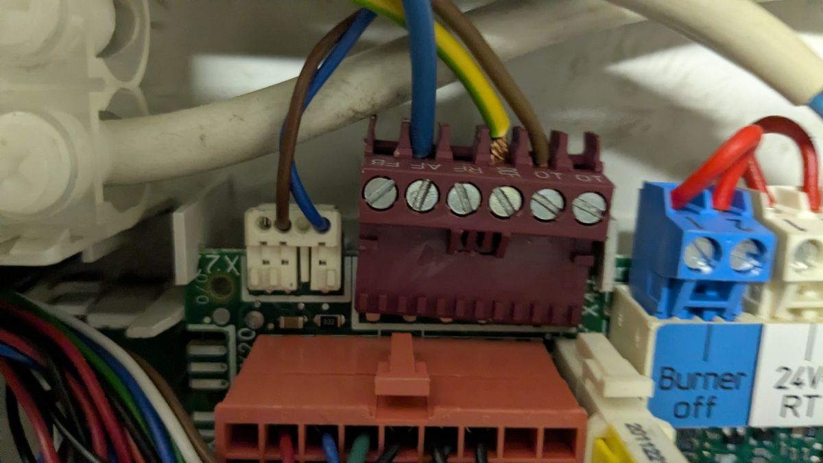

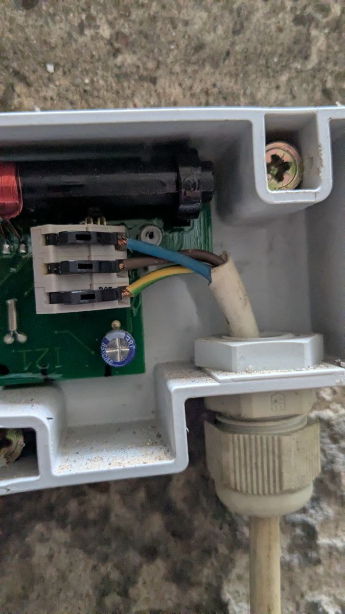

    Zrób zdjęcia jak jest podłączony sam czujnik i jak jest podłączony w kotle.
    Skoro przenosiłeś czujnik zewnętrzny - to czy sztukowałeś kabel - może jego połączenie jest problemem?
    Możesz zrobić doświadczenie i na jakimś nowym krótkim kabelku podłączyć ten czujnik nowy i stary do kotła (oczywiście najpierw jeden potem dugi - nie dwa na raz) i sprawdzić czy wyświetla temperaturę poprawnie.

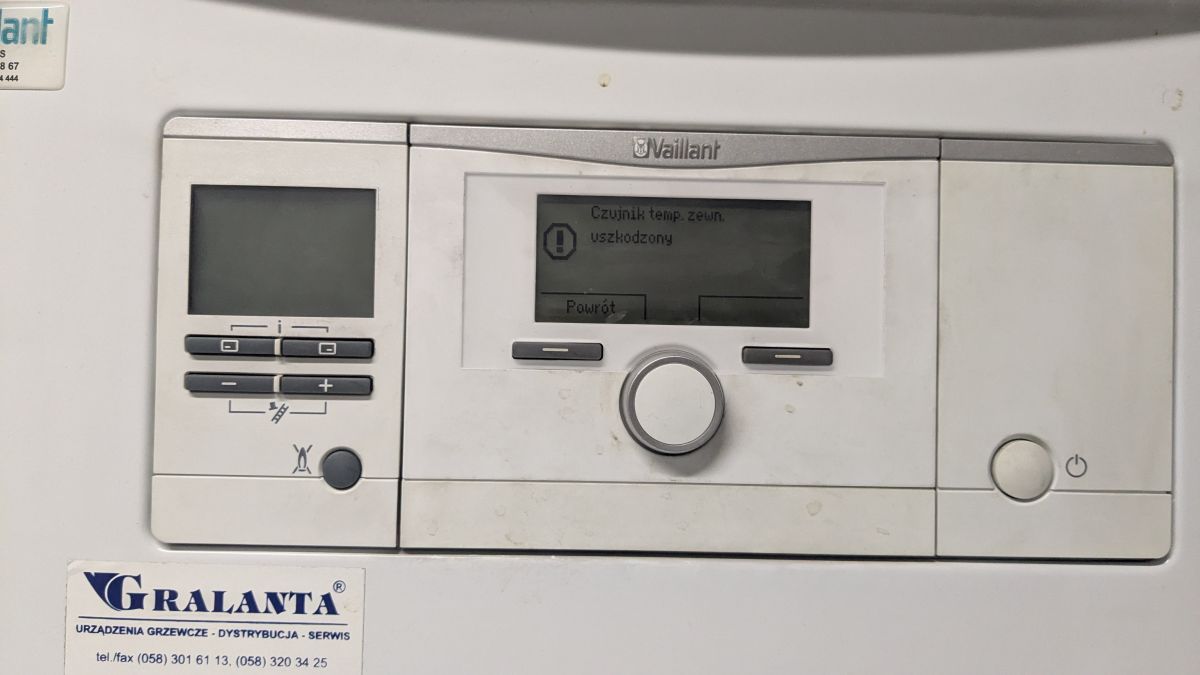

    >>21730368 Wnętrze obudowy elektrycznej z przewodami podłączonymi do płytki PCBPanel sterujący kotła Vaillant z komunikatem o uszkodzonym czujniku temperatury zewnętrznejZbliżenie na złącza elektryczne i przewody podłączone do płytki drukowanej

    Sprawdź jeszcze raz połączenie elektryczne i ciągłość przewodów i odpowiedni kolor który musi zgadzać czyli af-af ot-ot dcg-dcf. Potem ponownie włącz kocioł. Możesz też zewrzeć przewody ot i af i wtedy sprawdź co się wyświetli po załączeniu.

    Dlaczego na zdjęciu panelu kotła świeci się wyświetlacz regulatora a kotła (ten po prawej) już nie?
    Co masz jeszcze podłączone do kotła - jakie inne elementy automatyki Vaillant?
    Wszystko musisz odłączyć od zasilania i na raz włączyć wszystko - chodzi o to żeby wszystkie elementy dostały zasilanie na raz.

    Faktycznie. Tego nie zauważyłem. Jak w poprzedniej odpowiedzi. Musisz sprawdzić czy kocioł jest zasilony. Wyświetlacz pali się bo pewnie ma zasilanie po busie z modułu VR 70 lub 71. Podpięty czujnik do kotła a płyta bez zasilania niw przekaże na busa info o temperaturze. Czasami skupiamy się na niby usterce a jak ślepcy nie dostrzegamy tego co widać. Brawo brawo Is_77.

    Witam trochę czasu upłynęło i chciałbym się podzielić końcowym rozwiązaniem problemu związanego z czujnikiem zewnętrznym kotła Vaillant.Uzskalem informacje po rozmowie z serwisantem ,że problem może być w. 1. zawilgoceniu czujnika , można go ponoć wysuszyć. ,czujnik miał mieć parametr około 5 Omów. 2.uszkodzonym przewodzie. A stało się tak, że otwierałem czujnik aby go przenieść i źle go zamknąłem w wyniku czego przy intensywnej ulewie został zalany . na panelu wystąpił błąd ,a podczas sprawdzania przewodu doszło do zwarcia i rozłączyło bezpiecznika którego nie zauważyłem ponieważ multimatik cały czas się świecił i jest zabezpieczony innym bezpiecznikiem. co ciekawe po zakupieniu nowego czujnika parametr był podobny do wysuszonego starego czujnika wynoszącą przy temperaturze ok 20.C około 1,82. przewód był ok.wiec . Gdy zobaczyłem, że mały discplay się nie świeci sprawdziłem zasilanie którego nie było i po włóczeniu ,ulga. Więc pozdrawiam i dziękuję za wszelkie wpisy. Michał
