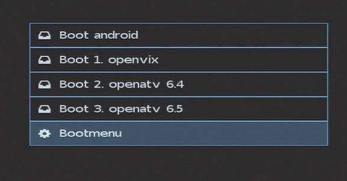

  • #6 21738837
    acz-mdwr
    Posty: 175
    Pomógł: 28
    Ocena: 39
    Zrób zdjęcie ekranu menu głównego (bootmenu)

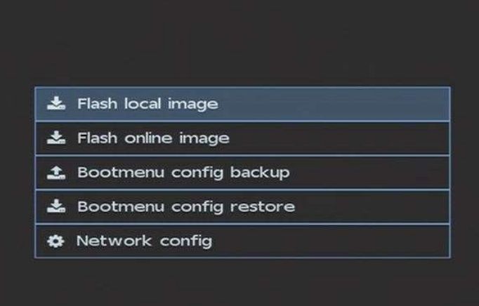

  • #8 21738875
    acz-mdwr
    Posty: 175
    Pomógł: 28
    Ocena: 39
    W Network config może coś jest.
    Nie masz OpenPLi to go nie zaktualizujesz.
    Jak nie znajdziesz usuwania to wgraj do wszystkich slotów OpenPLi
    bo on zajmuje mniej niż 100 Mb i zwolnisz w ten sposób miejsce

  • #10 21740903
    arczifx
    Posty: 228
    Ocena: 61
    tomaszlonski napisał:
    Po co ma wgrywać bez sensu jeden system w kazdy slot ? Wystarczy skasować inne sloty i wgrać jeden system.
    Nie pamiętam jak to było ale kasowanie to chyba najechanie na slot i wciśnięcie MENU
    Dokładnie jest tak jak piszesz, najeżdżając na slot i klikając menu są 2 opcje backup albo delete.
    Dziękuję wszystkim za wsparcie techniczne, pozdrawiam
