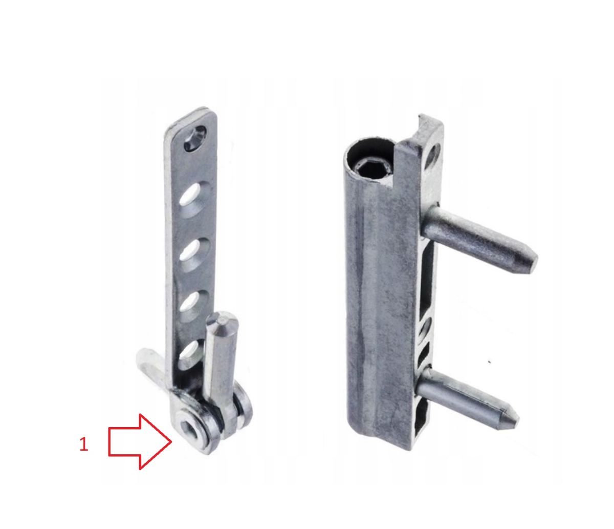

    Mam problem z oknem balkonowym (uchylno-przesuwnym).
    Bolce od strony zamka nie sięgają do środkowych zaczepów WSK60. Górny i dolny łapią.
    Doszedłem do wniosku, że potrzebna jest regulacja pozioma na dolnym zawiasie (nr 1 na foto)
    Zbliżenie na metalowy zawias z oznaczeniem strzałką i oznaczeniem numer 1
    Niestety możliwości regulacyjne są wyczerpane – śruba jest już maksymalnie przesunięta w stronę zawiasów. (Śruba nie przesuwa okna również w drugą stronę.)
    Co gorsza, imbus w regulacji pionowej jest wyrobiony; uznałem, że jedynym rozwiązaniem jest wymiana dolnego zawiasu.

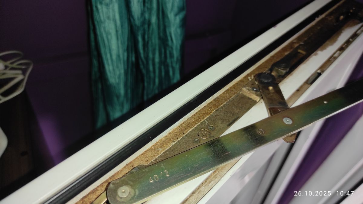

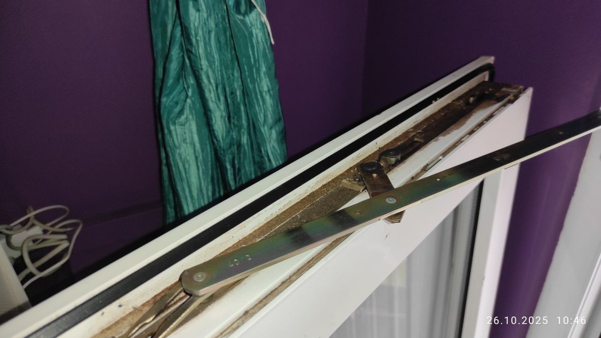

    Główne pytanie: Jak zdjąć skrzydło, aby wymienić zawias?
    Konkretnie – jak rozpiąć górną taśmę okucia, która blokuje zdjęcie skrzydła? Próbowałem to zrobić, ale nie mogę znaleźć sposobu, aby ją bezpiecznie odłączyć
    Zbliżenie na górny narożnik uchylno-przesuwnego okna z widocznym mechanizmem okuć
    Zbliżenie na górną taśmę okucia uchylno-przesuwnego okna balkonowego.

    Trzeba wyciągnąć (w dół) bolec z górnego zawiasu.

    Wyciągnąć ciężko ,
    Może wybić z góry

    joker125 napisał:
    Moze wybic z gory
    Oczywiście można. Po wybiciu zdejmiesz skrzydło razem z tym ramieniem. Przy zdejmowaniu, klamka ma być w pozycji otwartej.

    Dzięki, kolego, temat rozwiązany.
    Najpierw wysuwamy trzpień z górnego zawiasu - do dołu.
    Później trzeba unieść okno do góry.
    I okno już jest ściągnięte.
    Temat rozwiązany.
