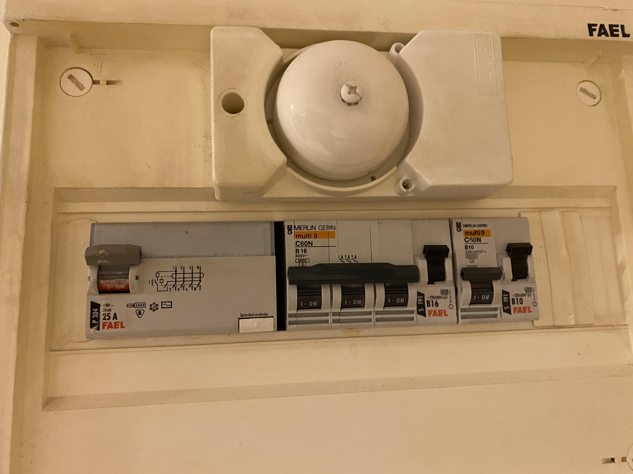

Jak sprawdzić, czy mam instalację 1-fazową czy 3-fazową na podstawie rozdzielni?

    Chcę kupić kuchenkę z indukcją i zastanawiam się, czy mam 3 fazy, czy 1 w mieszkaniu. Tak wygląda moja skrzynka z bezpiecznikami. Ktoś pomoże?
    Skrzynka bezpiecznikowa z wyłącznikami FAEL i Merlin Gerin

    No i nawet jeśli 3 fazy są doprowadzone, to do kuchenki trzeba by poprowadzić osobny kabel z rozdzielnicy, z osobnym bezpiecznikiem, co może wymagać większej modyfikacji rozdzielnicy. No chyba, że kabel już jest (i obsługuje go ten potrójny bezpiecznik).

    nightsabes97 napisał:
    Ktoś pomoże?
    Zamieść zdjęcie licznika i zabezpieczenia przedlicznikowego.
