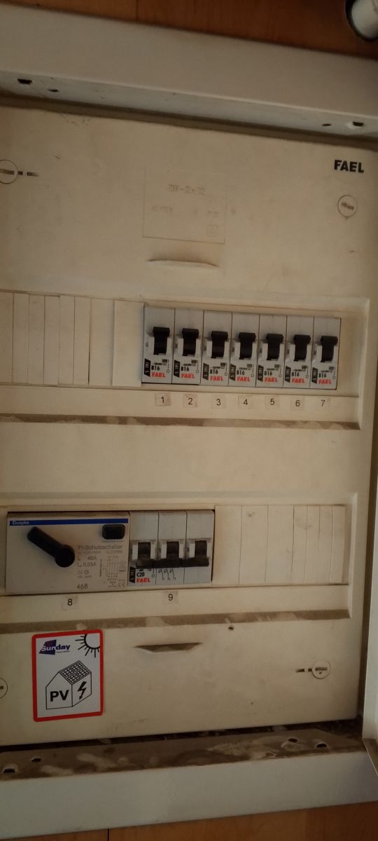

Jak sprawdzić, na której fazie są obwody elektryczne w domu?
kelner1010 19 Kwi 2025 18:23 789 7
✨ W celu ustalenia, które obwody elektryczne w domu są podłączone do której fazy, najczęściej konieczne jest otwarcie skrzynki rozdzielczej. Standardowa metoda polega na wyłączaniu poszczególnych bezpieczników i pomiarze napięcia na obwodach. Jeśli bezpieczniki są przypisane do obwodów, a nie bezpośrednio do faz, nie da się wyłączyć jednej fazy bez rozłączania wielu obwodów. Pomiar napięcia między bezpiecznikami pozwala określić, czy są one na tej samej fazie (napięcie około 0 V) czy na różnych fazach (napięcie około 400 V). Wymaga to jedynie odkręcenia kilku zaczepów w rozdzielnicy, co nie jest dużym rozbieraniem. W przypadku obwodów trójfazowych identyfikacja faz jest analogiczna, ale wymaga uwzględnienia trzech przewodów fazowych.
