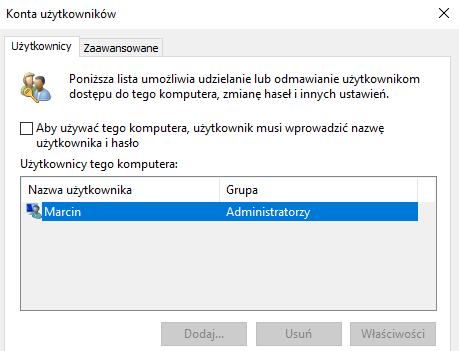

    Mam również aktywowaną opcję "Aby używać tego komputera..." w netplwiz (domyślnie opcja była zablokowana):
    Okno Konta użytkowników z odznaczoną opcją wymagającą podania hasła przy logowaniu

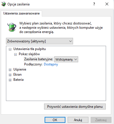

    Zaawansowane ustawienia opcji zasilania wyglądają tak (wydaje mi się, że brakuje tu opcji "Wymagaj hasła przy wznawianiu"):
    Okno zaawansowanych opcji zasilania w systemie Windows 10 z aktywnym planem Zrównoważony

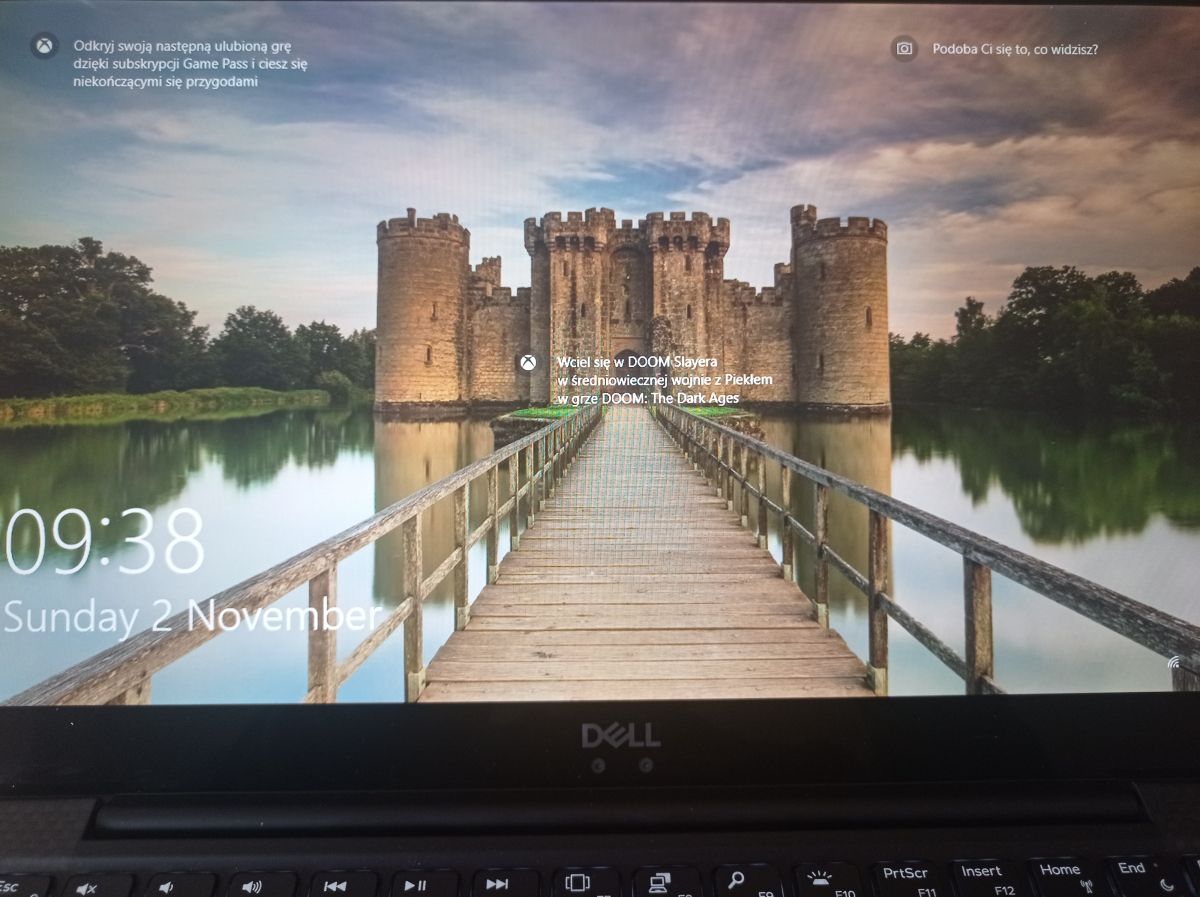

    OK. Sprecyzuję o co mi chodzi.
    Włączam laptopa ze stanu wyłączenia (zamknij) - brak hasła, tzn. od razu włącza się pulpit.
    Wybudzam laptopa ze stanu hibernacji - pojawia się ekran blokady:
    (chwilowo włączyłem ekran blokady na potrzeby tego pytania)
    Ekran blokady systemu Windows z zamkiem wodnym w tle i godziną 09:38

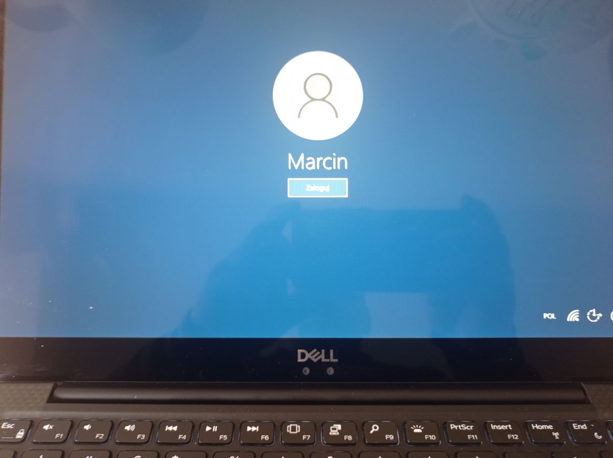

    Następnie wciskam ENTER i pojawia się okno logowania:
    (to właśnie chcę wyłączyć)
    Ekran logowania systemu Windows na laptopie Dell z kontem użytkownika Marcin
    Następnie wciskam ENTER i pojawia się pulpit.
