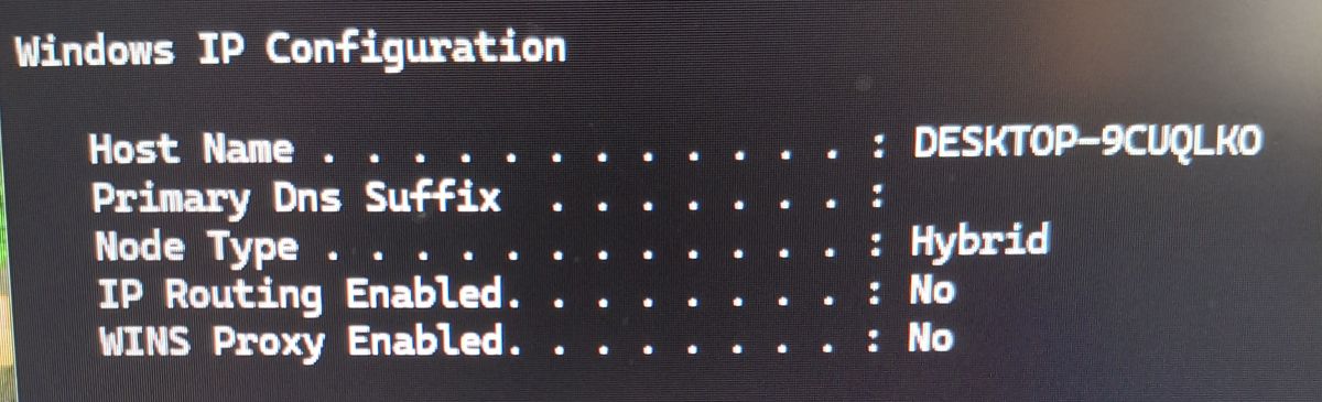

    Pokaż wynik komendy z wiersza poleceń / cmd:

    Chipset zainstalowany Zrzut ekranu z konfiguracji IP w systemie Windows pokazujący nazwę hosta i inne parametry

    @Adaś_
    Nadal nie zainstalowałeś karty sieciowej LAN.
    Twoja karta sieciowa LAN to:
    Realtek® 2.5GbE LAN chip (2.5 Gbit/1 Gbit/100 Mbit)
    Dodatkowe pytanie, Windows jaki i skąd pobrany?
    Pokaż menadżer urządzeń.
