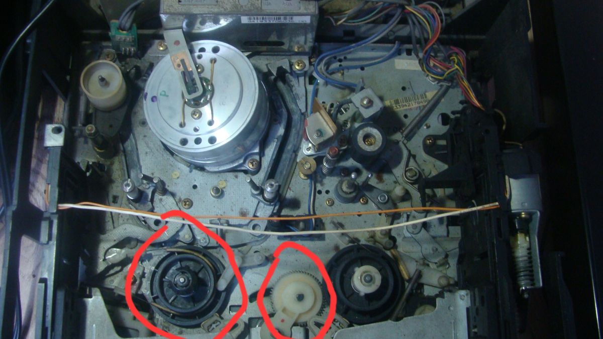

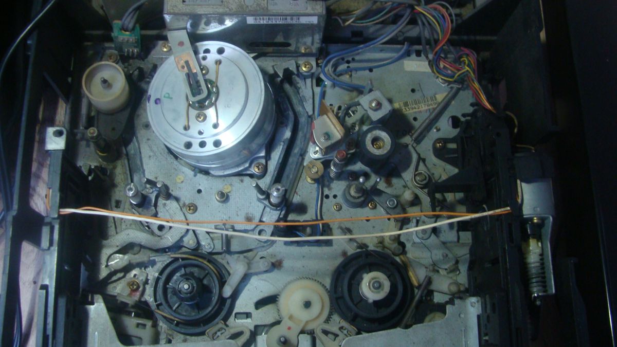

    Witam, wczoraj dostałem magnetowid ORION VSP-888HC od babci, ale zauważyłem, że po załadowaniu kasety i wciśnięciu PLAY nie było obrazu, słychać było, że głowica się kręci.
    Także po kliknięciu EJECT kaseta wyszła, ale taśma zablokowała się w środku. Ściągnąłem obudowę i okazało się, że taśma zablokowała się o jakieś 2 rolki (przepraszam, nie wiem, jak to się nazywa, nie za bardzo się na tym znam), uwolniłem kasetę, więcej nie próbowałem wkładać kasety.
    Załączam zdjęcie wnętrza.
    Wnętrze magnetowidu ORION VSP-888HC z widocznymi głowicami i mechanizmem prowadzenia taśmy
    AI: Czy wiesz może, czy ten magnetowid był długo nieużywany albo w jakich warunkach był przechowywany, zanim go dostałeś?
    Niestety nie wiem, kiedy był kupiony i ile był nieużywany. Natomiast wiem, że był przechowywany w garażu.
    AI: Czy próbowałeś odtworzyć inną kasetę, żeby sprawdzić, czy problem się powtarza, czy używałeś tylko tej jednej? I czy masz pewność, że kaseta jest sprawna?
    Tak, próbowałem odtworzyć inną kasetę — to samo. Nie, nie mam pewności, że jest sprawna, ponieważ nie mam sprawnego VCR, aby sprawdzić.
    Mogę też nagrać filmik, jeśli jest taka potrzeba

    Sprawdź w jakim stanie jest pasek (z drugiej strony mechanizmu). Potem czyszczenie izopropanolem tej dużej gumowej rolki i wszystkich rolek prowadzących taśmę. Na końcu głowica od fonii (ta przy gumowej rolce) I najtrudniejsze... czyszczenie bębna z głowicami.
    Kiedyś najlepszy był do tego szary papier toaletowy... taki co tyłek rysował. Wystarczyło go złożyć kilka razy aby był sztywny, nasączyć izopropanolem, przyłożyć z wyczuciem do bębna i delikatnie nim obracać. Musisz uważać aby nie urwać samych głowic. Przydałoby się również rozebranie i czyszczenie Mode Switch. (Takie zębate kółko z stykami wewnątrz, informujące logikę w jakim położeniu znajduje się mechanizm). Znajduje się prawdopodobnie z drugiej strony mechanizmu, gdzieś w okolicy dużego koła Capstan.

    Taśma jest prawidłowo wywlekana i opasa głowicę ale nie jest zwijana z powrotem do kasety. Odpowiada za to chyba lewa czarna rolka, która jest napędzana przez białe koło zębate. Srawdź czy ma wszystkie zęby i czym jest napędzane z drugiej strony.Wnętrze magnetowidu z oznaczonymi kółkami zębatymi i mechanizmem przesuwu taśmy
  • #8 21739179
    KindereK11
    Poziom 3  
    Posty: 27
    >>21739143
    Zauważyłem, że nie działa Rewind, ale działa FF (Fast Forward). Więc jest jakiś problem z lewą rolką, która odpowiada za REWIND. Białe koło zębate ma wszystkie zęby.
  • #9 21739272
    Prezes serwis
    Poziom 19  
    Posty: 341
    Pomógł: 26
    Ocena: 50
    Lewa rolka jest napędzana przez białą zębatkę, która powinna się do niego dosunąć podczas przewijania do tyłu, lub chowania taśmy z powrotem do kasety. W tej zębatce jest filcowe sprzęgło. Mogło już się rozlecieć ze starości. Rolka z kolei jest blokowana przez dwa hamulce. Jeden opasający, odpowiada za wyhamowywanie rolki tak aby taśma była napięta podczas odtwarzania. Drugi jest zwalniany dopiero podczas funkcji Play i przewijania. Musiałbyś sprawdzić czy zębatka wogóle dochodzi do rolki. Na całym mechaniźmie jest sporo brudu, który może stawiać opór.
    Co z odtwarzaniem?

    >>21739272
    Przestawiłem zębatkę na lewą rolkę (REWIND) i... taśma zaczęła się poruszać podczas PLAY! Słyszałem tylko dźwięk, bez obrazu. Nacisnąłem STOP i po raz kolejny PLAY i tym razem taśma już się nie poruszała. Ale coś się już udało - PLAY działał :)
  • #11 21739336
    Prezes serwis
    Poziom 19  
    Posty: 341
    Pomógł: 26
    Ocena: 50
    Coś nie bardzo... podczas Play to prawa rolka powinna być napędzana, żeby tylko zwijać taśmę, którą z odpowiednią prędkością porusza duża gumowa rolka dociskana do Capstana. Przy Play nie ruszyło odtwarzanie? Taśma się nie ruszyła?
  • #12 21739354
    KindereK11
    Poziom 3  
    Posty: 27
    >>21739336 Zrobiłem tak: przestawiłem zębatkę na lewą rolkę, włożyłem kasetę, nacisnąłem PLAY i taśma zaczęła się poruszać. Zębatka się pewnie przestawiła na prawą rolkę podczas PLAY. Nacisnąłem STOP, aby sprawdzić, czy po ponownym kliknięciu PLAY także będzie się poruszać. Niestety nie poruszała się już. Nie wiem, dlaczego.
  • #13 21739386

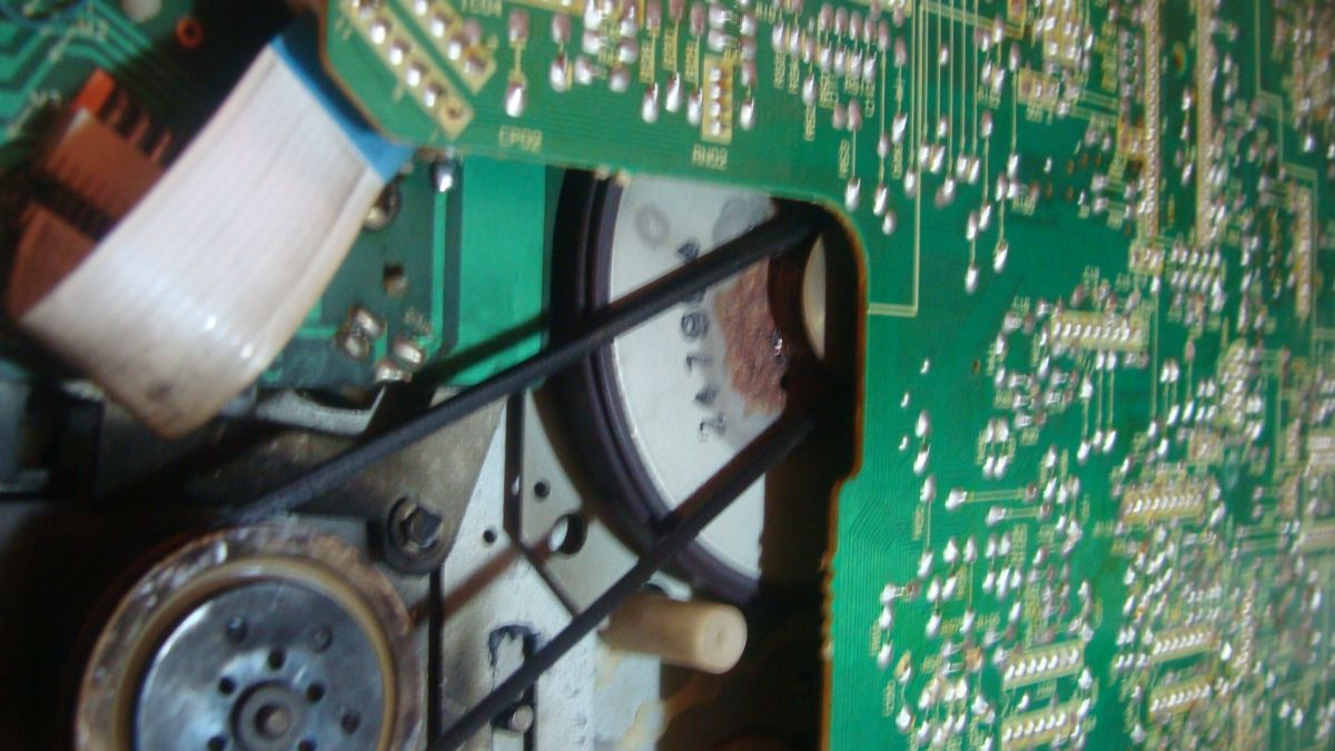

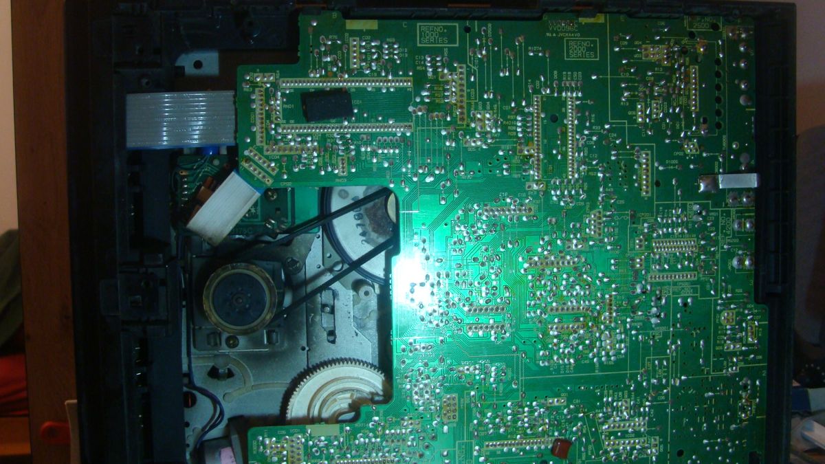

    Gumowa rolka bardzo lekko się kręci. Duże koło (silnik Capstan) też się kręci. Ale zauważyłem, że na kole jest rdza... Możliwe, że to może być przyczyną?
  • #21 21740430
    Prezes serwis
    Poziom 19  
    Posty: 341
    Pomógł: 26
    Ocena: 50
    Zrób zdjęcie spodu mechanizmu.
  • #23 21740463
    Prezes serwis
    Poziom 19  
    Posty: 341
    Pomógł: 26
    Ocena: 50
    Oj... czeka Cię dużo czyszczenia... niekoniecznie zakończonego sukcesem naprawy... Rdza z tej strony może nie jest dużym problemem (może mieć wpływ na wyważenie koła) ale pytanie co za gnój znajdziesz pod tym kołem... Ściągnij jeszcze pasek i pokręć palcem w lewo i prawo mniejsze plastikowe koło i zobacz jak zachowuje się zębatka z drugiej strony. Ale i tak trzeba rozbierać wszystko po kolei, czyścić i składać. Trzeba też przyjrzeć się elektronice, zimne luty, ślady korozji, stan kondensatorów.
    Ten egzemplarz nie wymaga naprawy tylko renowacji...
