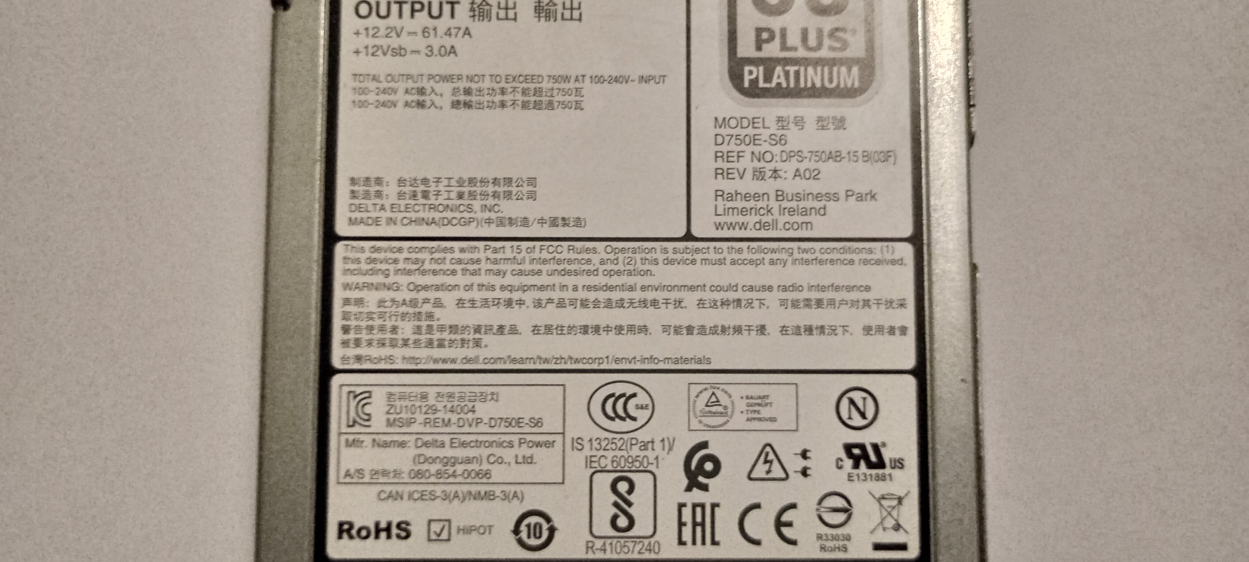

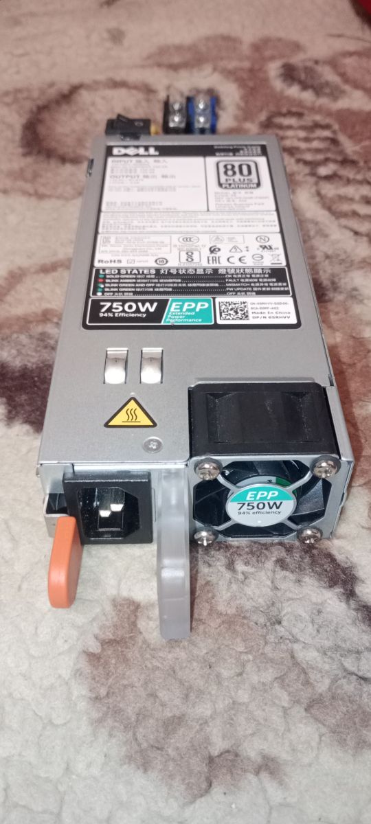

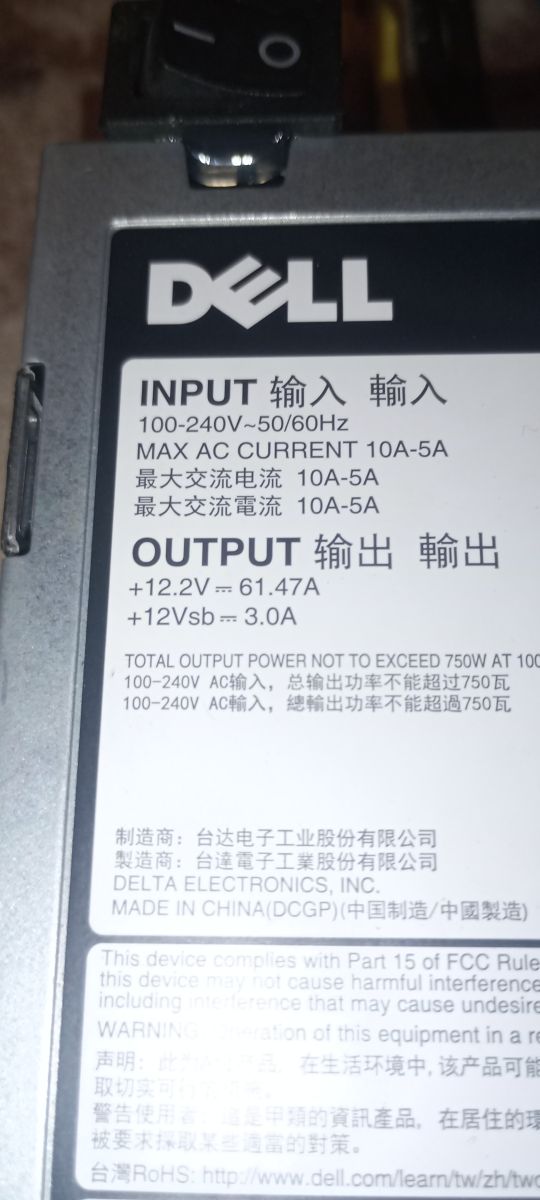

    Witam wszystkich, potrzebuję pomocy w podłączeniu razem dziesięciu diod LED COB 12 V 50 W takich jak na dołączonym zdjęciu i czy do zasilenia będzie odpowiedni zasilacz serwerowy Dell jak na załączonym zdjęciu. Mógłby ktoś pomóc?
    Z góry dziękuję i pozdrawiam! Zasilacz serwerowy Dell z wyraźnie widoczną etykietą parametrów wejścia i wyjściaZasilacz serwerowy Dell 750W leży na dywanie, widoczny wentylator i etykieta @ElektrodaBotDwie diody LED COB 12V 50W z widocznymi oznaczeniami biegunów i numerem modelu 4640-4C30B

    kristof.myci napisał:
    Witam wszystkich, potrzebuje pomocy w podłączeniu razem dziesięciu diod LED cob 12v 50w takich jak na dołączonym zdjęciu i czy do zasilenia będzie odpowiedni zasilacz serwerowy Dell jak na załączonym ...
    Bezpośrednia odpowiedź
    - Zasilacz ze zdjęcia (Delta/Dell 750 W, wyjście +12.2 V / 61.47 A, +12Vsb 3 A) ma zapas mocy i prądu do zasilenia 10 × LED COB 12 V 50 W (łącznie ok. 500 W, 41.7 A).
    - Nie łącz tych COB‑ów bezpośrednio równolegle do „sztywnego” 12 V. Każdy moduł musi mieć własne ograniczenie prądu.
    - Najbezpieczniej: 10 osobnych driverów prądowych (CC) po ok. 4.0–4.2 A albo 10 przetwornic buck z regulacją CC/CV, po jednej na COB. Alternatywnie, kompromisowo: rezystor balastowy + bezpiecznik w każdej gałęzi.
    - Zapewnij bardzo wydajne chłodzenie (każdy 50 W to „mały grzejnik”) i osobne bezpieczniki ok. 5 A na gałąź.
    Jeśli podasz dokładny model zasilacza (oznaczenie z etykiety) i pokażesz złącze wyjściowe, podam konkretny pinout/start (PS_ON/PS_PRESENT).
    Szczegółowa analiza i zalecana realizacja
    1) Parametry i bilans
    - 1 COB 12 V / 50 W → prąd nominalny ≈ 50 W / 12 V ≈ 4.17 A.
    - 10 szt. równolegle → łącznie ≈ 41.7 A przy 12 V, moc ≈ 500 W.
    - Twój Dell/Delta 750 W: +12.2 V / 61.47 A → zapas ok. 20 A (dobrze).
    2) Dlaczego nie bezpośrednio do 12 V?
    - COB „12 V” to w praktyce macierz LED o stromym I–V. Niewielki wzrost napięcia/temperatury → duży wzrost prądu (ryzyko ucieczki termicznej).
    - Równoległe gałęzie bez wyrównania prądów „kłócą się” o prąd — pierwsza cieplejsza gałąź zabiera coraz więcej, może się uszkodzić i pociągnąć kolejne.
    3) Dwie bezpieczne topologie

    6) Uruchomienie zasilacza Dell
    - Z etykiety: +12.2 V / 61.47 A (główne) i +12Vsb / 3 A (standby). W wielu Dellach 12Vsb jest aktywne od razu, a linia główna startuje po zwarciu sygnału PS_ON do GND i czasem dodatkowo PS_PRESENT/PS_KILL do GND.
    - Modele różnią się pinoutem. Proszę o:
    - pełny model z naklejki (np. D750E‑S0, H750E‑S0, DPS‑750AB itp.),
    - zdjęcie złącza krawędziowego (z widocznymi opisami, jeśli są).
    - Do uruchomień warsztatowych polecam breakout board dedykowany do Twojego modelu – zapewnia gotowe wyjścia śrubowe/bananowe i poprawne strapowanie pinów.

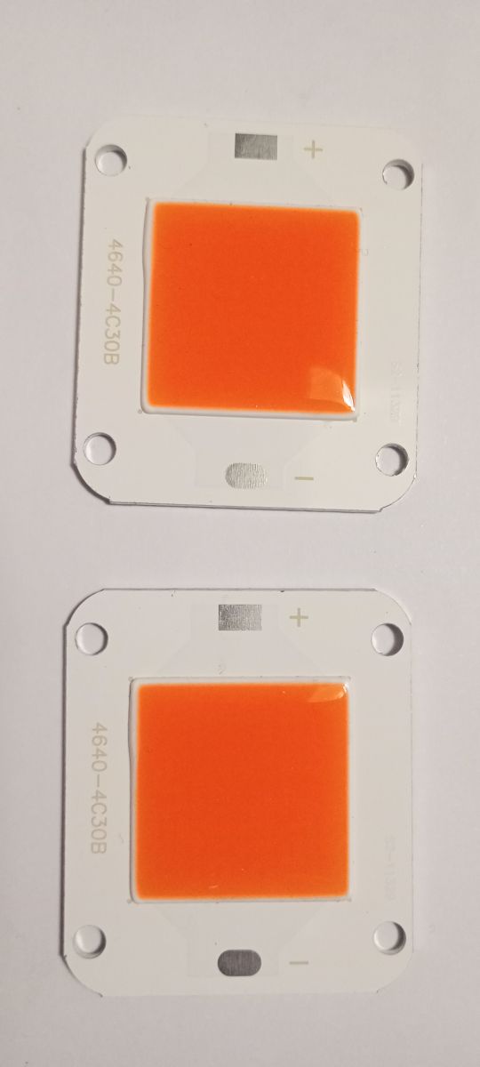

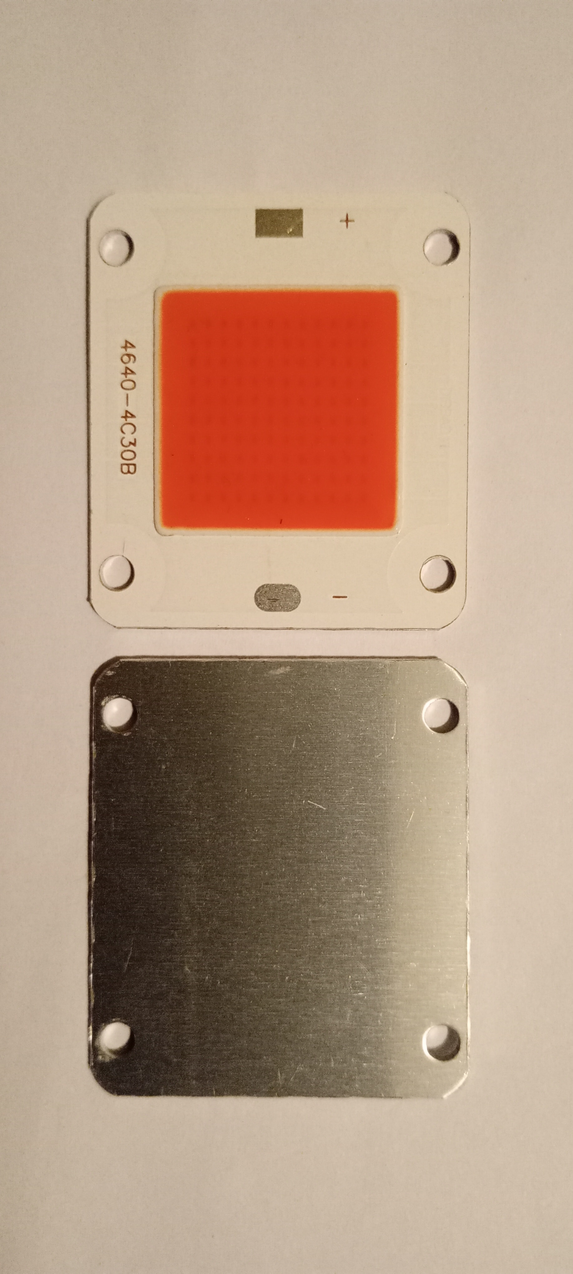

    Gdzie zdjęcie diod, bo ja nie widzę?
  • #7 21740511
    kristof.myci
    Poziom 8  
    Posty: 4
    Dwie diody COB z pomarańczową powierzchnią na białym tle
    To te diody. Dziękuję wszystkim za wyjaśnienia 😅

    Czy będą na jednym radiatorze, czy jako oddzielne punkty świetlne?
  • #9 21741218
    kristof.myci
    Poziom 8  
    Posty: 4
    Będą jako pojedyncze punkty swietlne

    - Pasta termiczna i docisk śrubami przez podkładki izolujące, jeśli wymagane.
    - Temperatura obudowy COB: staraj się utrzymywać < 70–80°C (lepiej < 60°C).
    - Jasność 10 × 50 W jest bardzo wysoka – chroń oczy (okulary robocze, brak patrzenia bezpośrednio z bliska).
    6) Zasilacz serwerowy Dell – praktyka
    - Twój egzemplarz 12.2 V / 61.47 A ma duży zapas dla 10 COB (ok. 500 W).
    - Uruchomienie: zwykle wymagane zwarcie PS_ON do GND i ewentualnie sygnału „PRESENT”. Różne modele mają różny pinout – jeśli podasz dokładny symbol z etykiety i zdjęcie wtyku krawędziowego, podam konkretne piny i ewentualne rezystory strapujące.
    - Zalecany „breakout board” do danego modelu – łatwe, bezpieczne wyprowadzenie 12 V i bez kombinacji.
    7) Procedura uruchomienia i kalibracji
    1) Jedna gałąź: driver + COB na radiatorze → ustaw CC = 4.0 A, CV = 13.5–14 V.
    2) Test PWM: 0%, 10%, 50%, 100% – sprawdź, czy prąd średni skaluje się proporcjonalnie, a driver nie „piszczy”.
    3) Pomiary po nagrzaniu (15 min): prąd nie powinien rosnąć > 5%.
    4) Sklonuj ustawienia na pozostałe 9 driverów.
    5) Dopiero potem włącz wszystkie równocześnie; kontroluj prąd całkowity z zasilacza (ok. 0–42 A zależnie od ściemnienia).
    8) Jeśli chciałbyś ograniczyć liczbę driverów
    - Technicznie można połączyć 10 COB szeregowo i użyć jednego drivera 4 A o zakresie napięcia 100–150 V DC. To jednak:
    - niebezpieczne (napięcie dotykowe > 120 V DC),
    - trudniej dostępne drivery 4 A w tym zakresie,
    - jedna awaria wyłącza cały łańcuch.
    - Dlatego przy Twoim zasilaczu 12.2 V i punktach świetlnych rozproszonych – lepsze są drivery lokalne 12 V.
