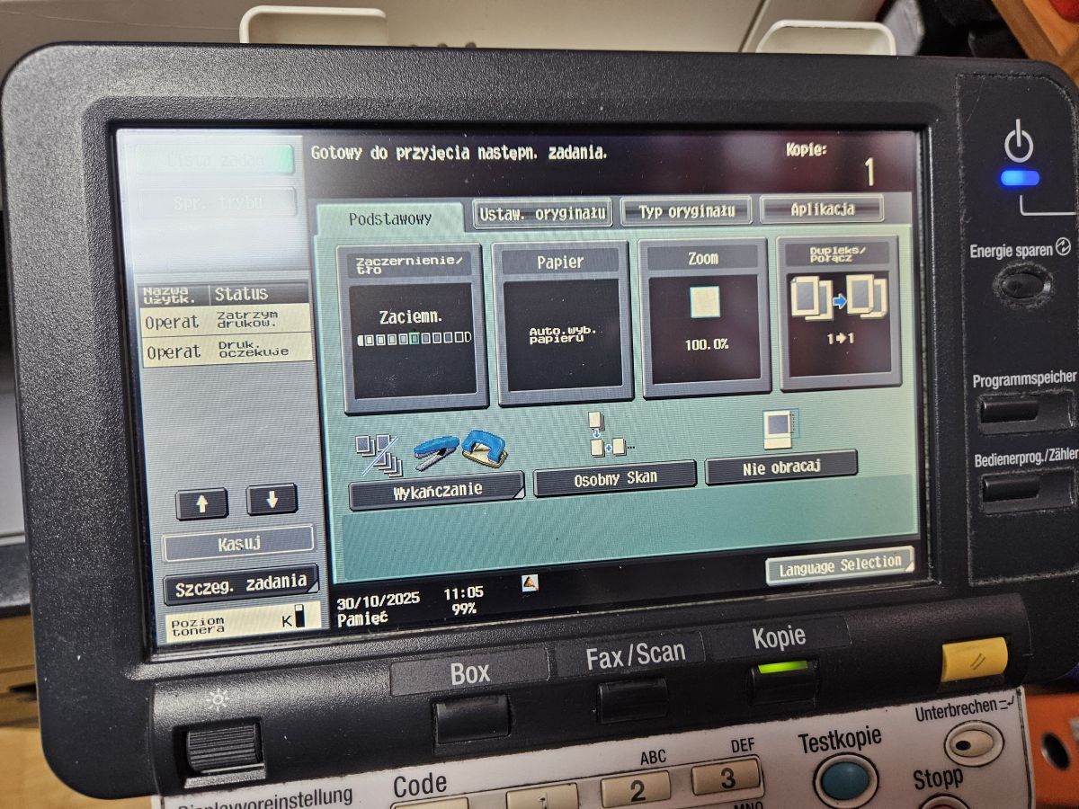

    Minolta 223. Nie wykonuje zadań kopiowania, zawiesza się , tworzy kolejkę zadań i ...czeka...
    Nie wiem czy to brak pamięci, awaria dysku?
    proszę o Wasze sugestie.
    załączam foto z pulpitu
    Panel dotykowy Minolta 223 z zatrzymanym drukiem i oczekującym zadaniem

    Sprawdź czy nie skończyła się żywotność wałka transferu albo filtra ozonu. Te paskudy potrafiły tak robić jak w Enchaced Security była wyłączona informacja o końcu żywotności. Ewidentnie widać oliwiarkę na pulpicie.

    Witaj, prawdopodobnie skończyła się żywotność bębna i developera (sprawdź w "żywotności materiałów"). Trzeba w kodach skasować żywotność i ewentualnie wyłączyć blokowanie urządzenia.

    Tak, wszystko ok, tylko ....poprzedni serwis zmienił sobie bez uzgodnienia z klientem kod dostępu do serwisu.
    Czy wchodzi w grę tylko zwarcie pinów aby wyzerować kod czy można to obejść inaczej.
    I czy po zwarciu pinów wyzerują się też opisywane liczniki materiałów?

    Z tego co kojarzę to piny zwierało się w starszych modelach a tu jest soft do resetowania maszyny.

    Osobiście nigdy nie miałem potrzeby resetu tej maszyny. W C220/280/360 resetowałem NVRAM. Zawsze klient ma możliwość zażądać od poprzedniego serwisu przywrócenia domyślnego hasła serwisowego lub jego dezaktywacji. Sprzęt jest jego własnością i to on decyduje kto go naprawia. Żaden serwis nie może mu tego zabronić poprzez zmianę hasła dostępu.
