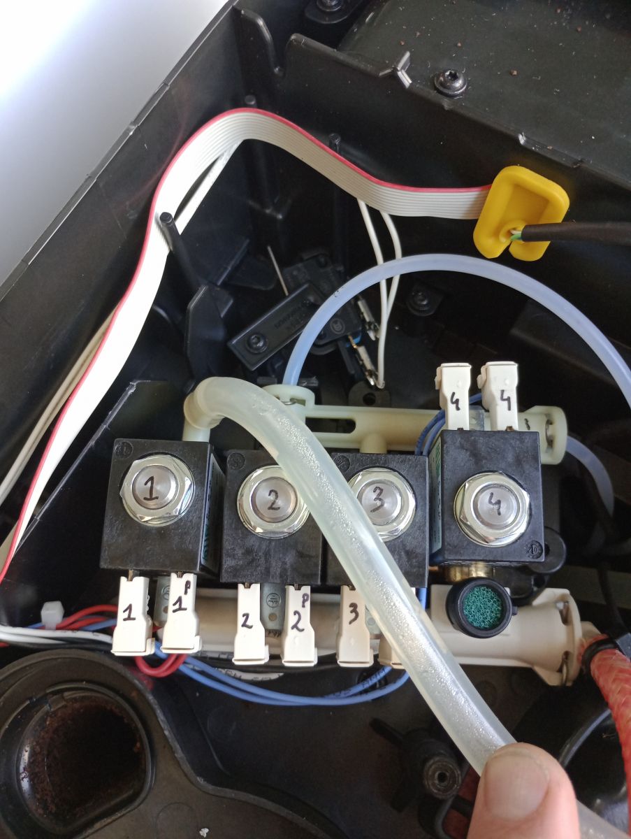

    Problem bedzie leżał w elektrozaworach. Aby się do nich dostać należy wykręcić trzy wkręty w pojemniku na ziarna kawy.
    Wnętrze ekspresu do kawy z widocznymi czterema oznaczonymi elektrozaworami
    Za spienianie odpowiada chyba zawór nr 3 na zdjęciu. U mnie był mocno zakamieniony.
