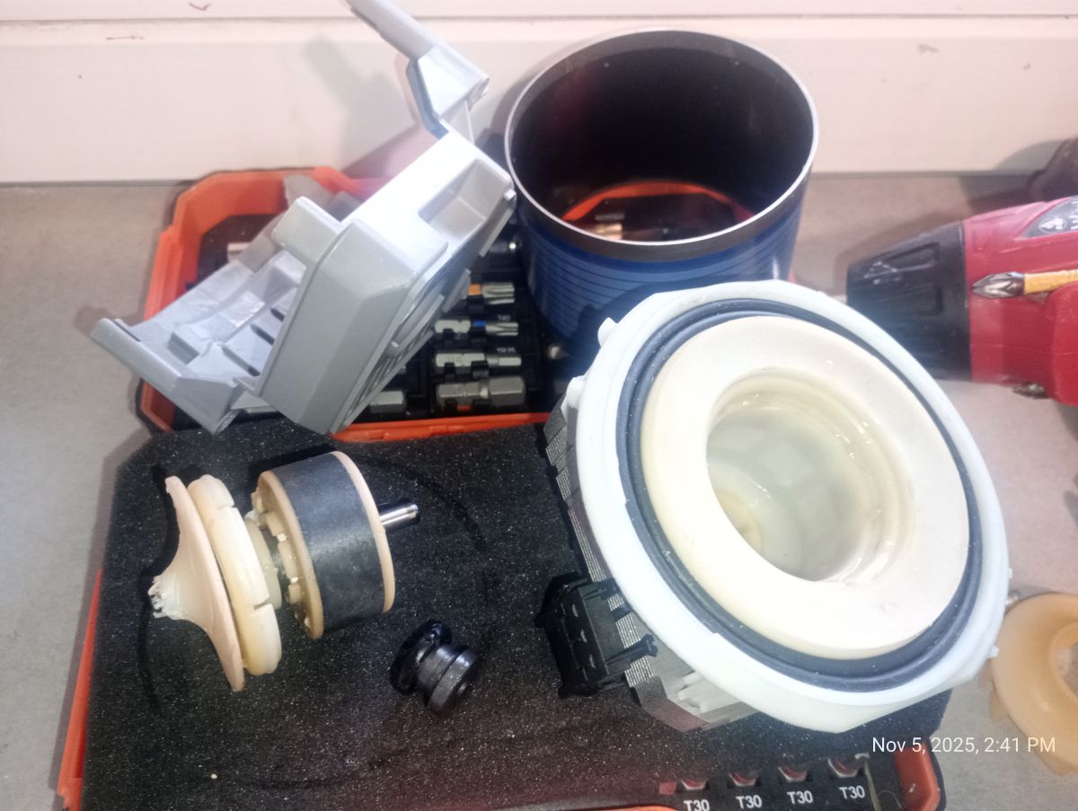

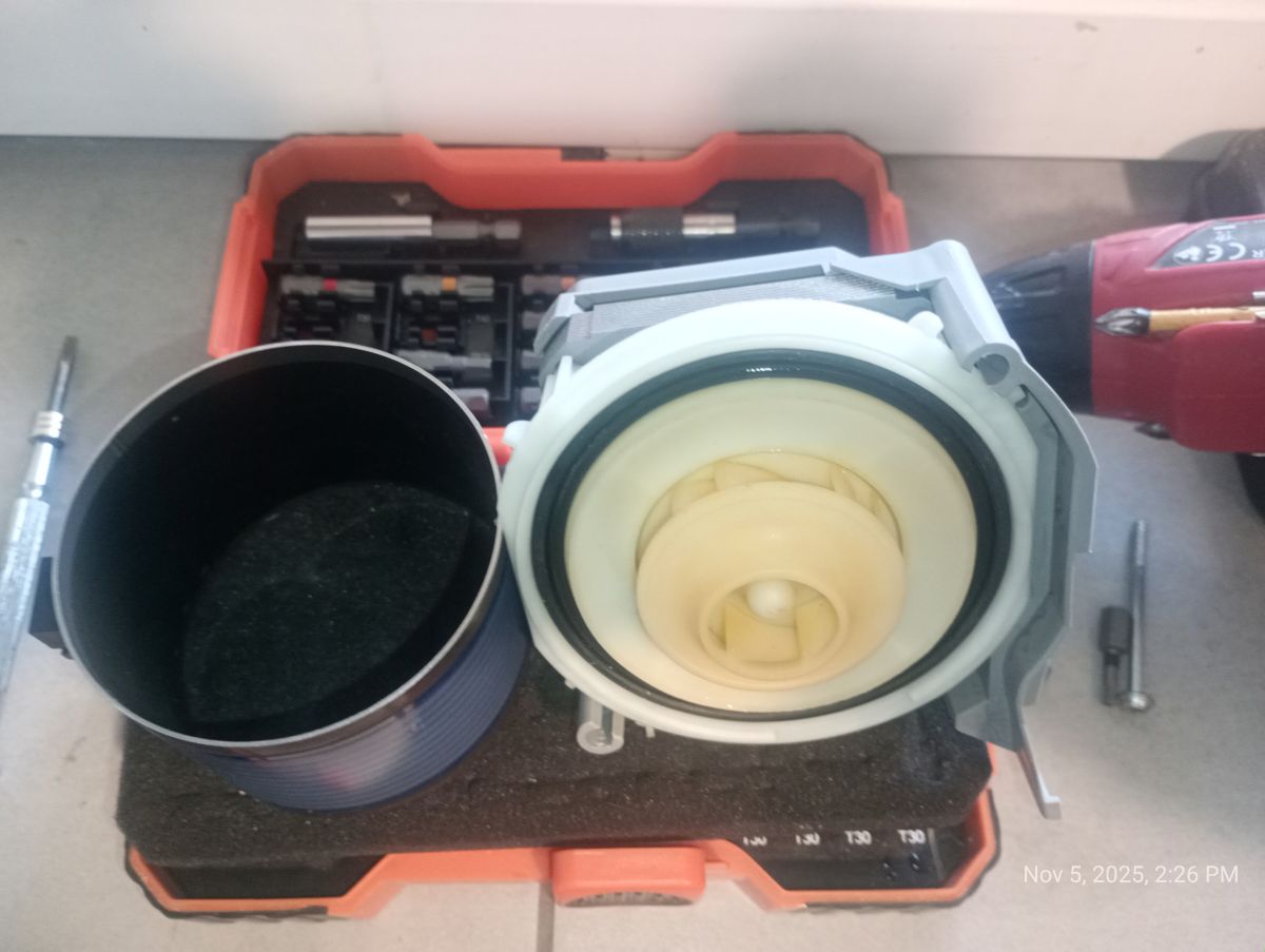

    Czy ktoś wie, gdzie dostanę wirnik do tej pompy myjącej? Niestety, jak sprawdzałem te łożyska, to przy wyjmowaniu go połamałem. Zbliżenie na plastikowy wirnik pompy myjącej obok zestawu narzędziowegoZdemontowana pompa myjąca z widocznym uszkodzonym wirnikiem i elementami obudowy
    formalniee nigdzie. Kupuje się całą kpl pompogrzałkę. Podejdzie 12019637 lub 12014980
    Na twoje szczęście to najtańsze odmiany pompogrzałek do tych zmywaków.
