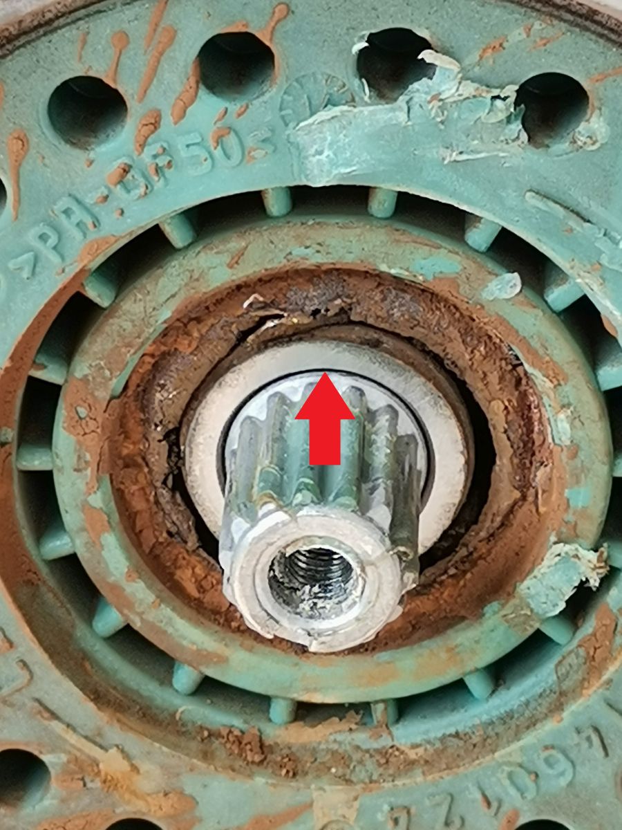

    Witam! Mam pytanie odnośnie bocznego łożyska w pralce. Podczas próby odkręcania odpadł ten kołnierz z otworami od reszty obudowy, co spowodowało, że wewnętrzna część tej obudowy została w środku. Czy jest jakaś możliwość wykręcenia/wymontowania reszty tej obudowy łożyska?
    AI: Jaka jest marka i model Twojej pralki?
    Electrolux PerfectCare 600
    AI: Jakich narzędzi już próbowałeś użyć do usunięcia tej reszty obudowy i czy masz dostęp do jakichś specjalistycznych narzędzi?
    Nie próbowałem.
    Mam typowe domowe narzędzia: klucze, kombinerki, wiertarka, szlifierka kątowa

    Może kręciłeś w nieodpowiednią stronę bo jedno wykręca się w lewo a drugie w prawo? Pokaż zdjęciem co się urwało a co zostało?
  • #7 21742194
    sewerynkaczmarek8
    Poziom 4  
    Posty: 8
    O tę zewnętrzną część mi chodzi, a ta z gwintem została w bębnie. I teraz mam problem: czy da się to wykręcić jakoś bez tego kołnierza bez otworów? Na pewno odkręcałem w dobrą stronę. Już wcześniej to robiłem - było ciężko, ale aż tak nigdy.

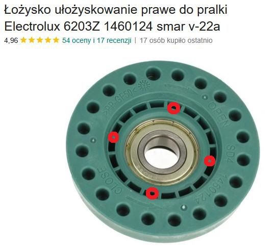

    Teraz to musisz nawiercić sobie otwory w tych miejscach i dorobić konkretne narzędzie na 4 bolce ale wcześniej przed odkręcaniem po obwodzie podlej gwint naftą...

    Nie ma za co, zanim dorobisz narzędzie to połóż pralkę łożyskiem do góry i podlewaj kropelkami nafty naokoło także powierzchnię styku osi bębna z łożyskiem...
    Zbliżenie na zardzewiały element łożyska pralki z czerwoną strzałką wskazującą na oś bębna
    PS Odkręcanie narzędziem z 4 bolcami lub więcej rozmieszczonymi symetrycznie jest efektywniejsze i pewniejsze niż z dwoma rozmieszczonymi niesymetrycznie... :)
    Otwory możesz nawiercić wiertłem o średnicy takiej samej jak te w części urwanej czyli chyba 6 mm bo takie są u mnie, a jakie u Ciebie? Więc można od razu pomyśleć o zrobieniu na wszelki wypadek narzędzia uniwersalnego z możliwością przekładania bolców na każdy przypadek, także taki jak Twój...
