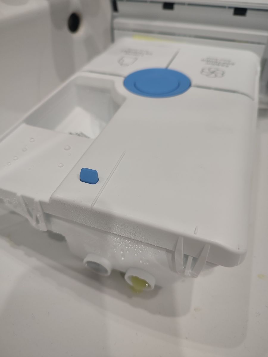

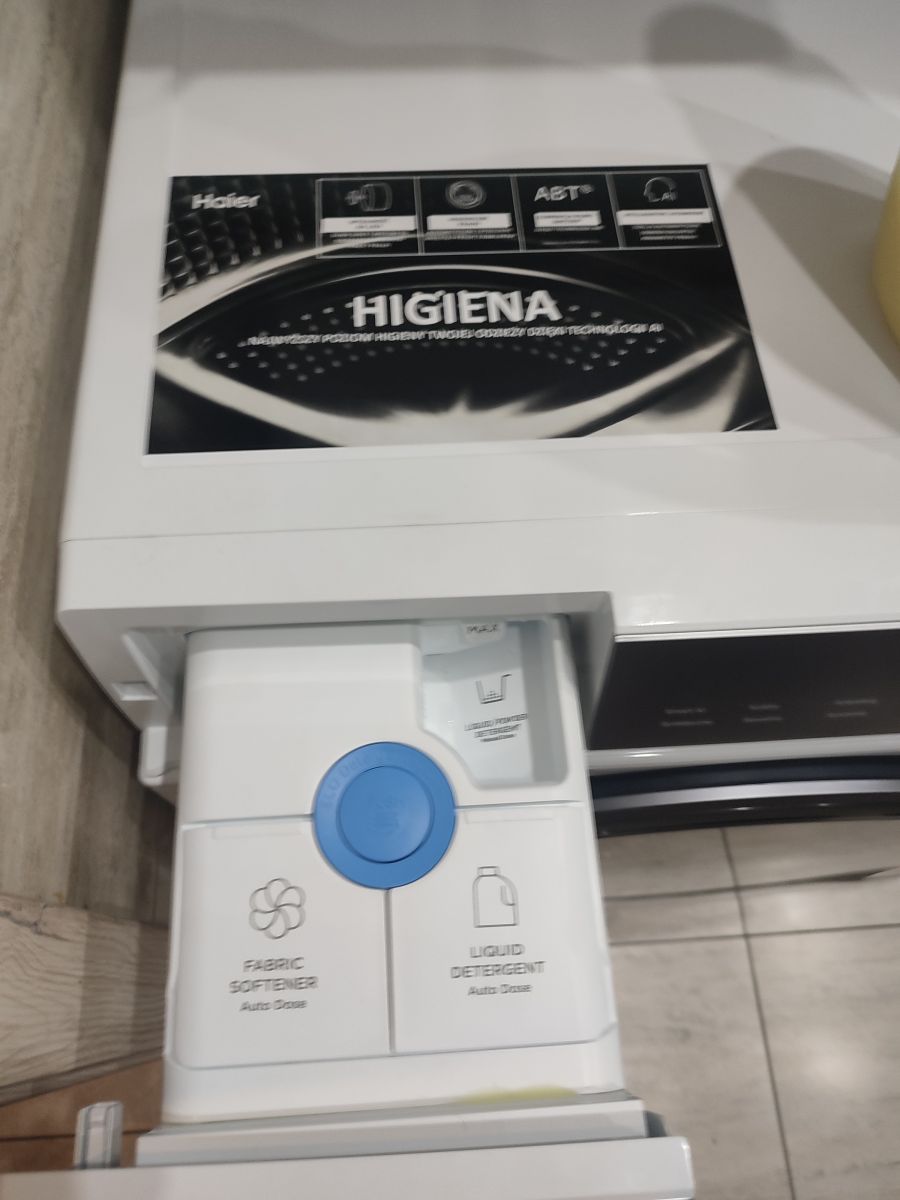

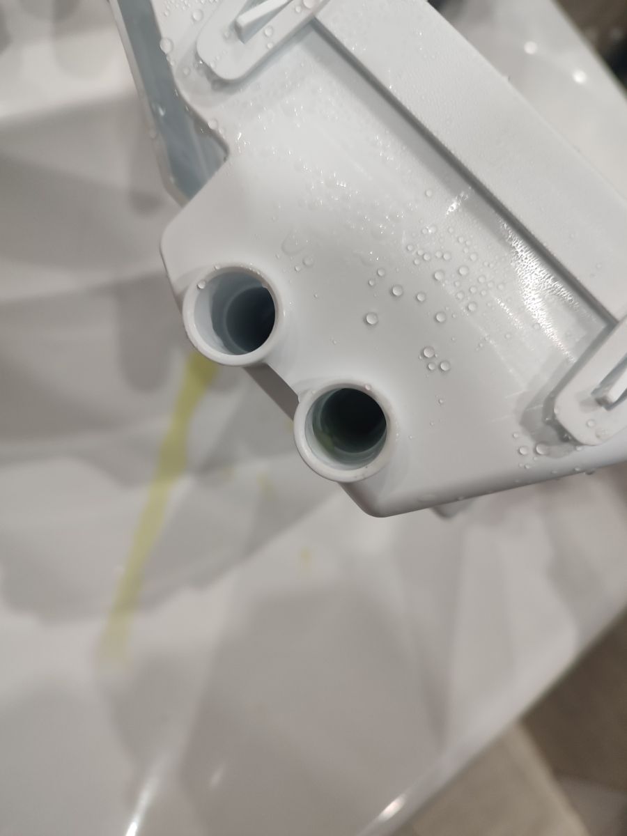

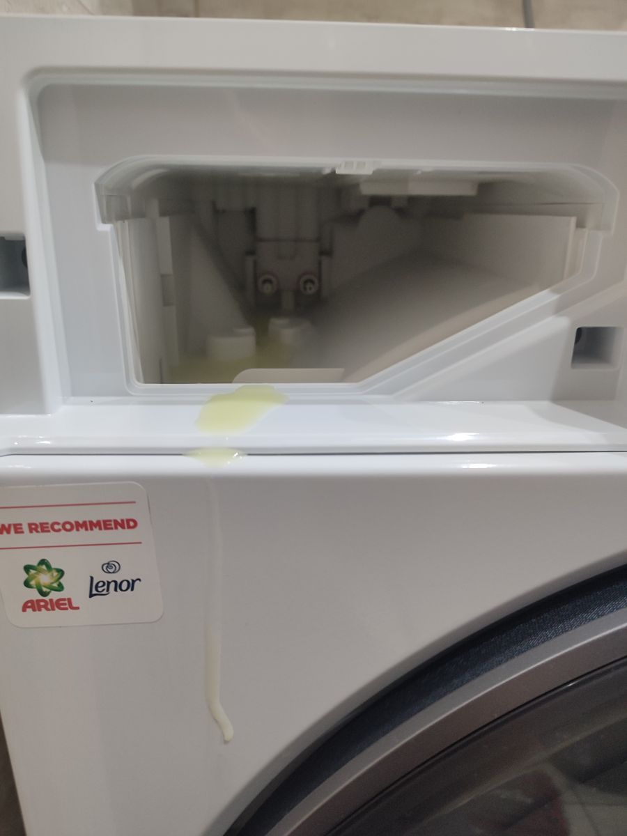

    Nowa pralko-suszarka Haier Się X7 slim Haier Się X7 slim HWD80BPD14MEPTU1. Mam taki problem, iż przy wlewaniu płynu do płukania do komory na detergenty cały płyn wycieka tyłem dozownika i leci w głąb pralki. Czy tam czegoś brakuje? Myślałem, że może powinny być jakieś zaworki zwrotne.
    Proszę o poradę.

    Tam jest "usyfonowanie".
    Resztki nierozpuszczonego proszku potrafią je zapchać. Trzeba dozownik rozmontować i idealnie to umyć i wysuszyć.

    Żeby nalać płynu do płukania trzeba chociaż lekko wysunąć szufladę i otworzyć klapkę. Wlałem z 100ml płynu gdyż myślałem że ona sama sobie będzie dozować i że należy uzupełnić płyn co kilka pran. Niestety ale płyn przy wlewaniu wylatuje tyłem. Ile bym nie wlał to wszystko wyleci tyłem komory odrazu.
    Mam też pralkę podłączona poprzez wifi, i w aplikacji np pokazuje że nie wykryto płynów w komorach. Zastanawiam się jak to ma działać i czy tam czasem czegoś nie brakuje.

    Wysłali lokalnego serwisana który stwierdził że w szufladzie czegoś brakuję, najprawdopodobniej jakiś zaworków zwrotnych.
    Stwierdził ze zamówi nową szufladę i bedzie dzwonił jak element przyjdzie,
    Jak wymienią szufladę to podeśle zdjęcia jak to powinno wyglądać i zamknę temat (być może ktoś bedzie mieć jeszcze taki sam problem po zakupie tego modelu w mediaexpert).
