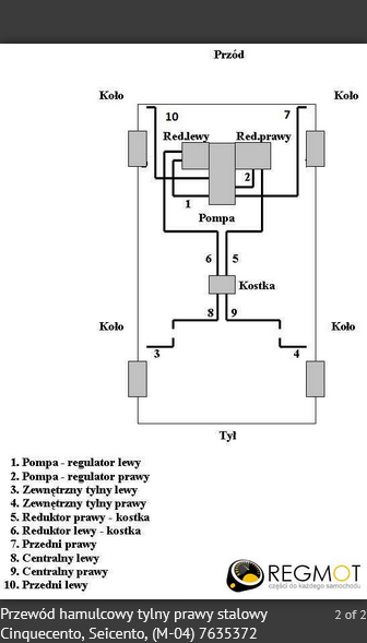

    Cześć.
    Wymieniam przewody do pompy hamulcowej w Seicento 1.1 bez ABS. NIestety straciłem zdjęcia i filmy z telefonu jak były podłączone. Mam wątpliwości. Czy ma ktoś rozpiskę, zdjęcia jak łączyć, bo mam wątpliwości, nie chciałbym ponownie zdejmować zbiorniczka.

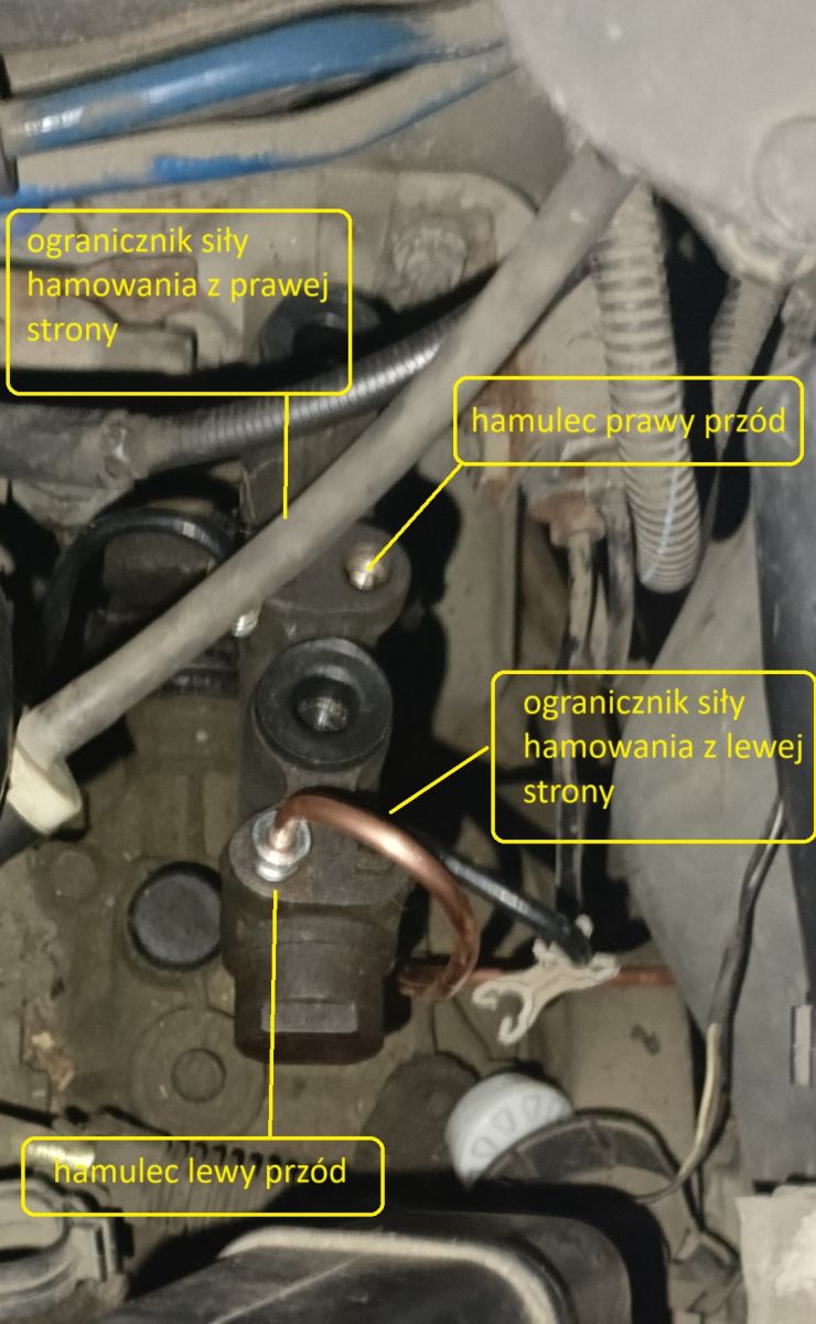

    Z tego co kojarze miałem inaczej tam podłączone. Wyglądało to jak na zamieszczonym screenie.
    Zawór rozdzielający siłę hamowania z opisanymi przewodami hamulcowymi
    Ale to co podałeś jest też podawane w instrukcji.
    Stąd też moje wahanie.

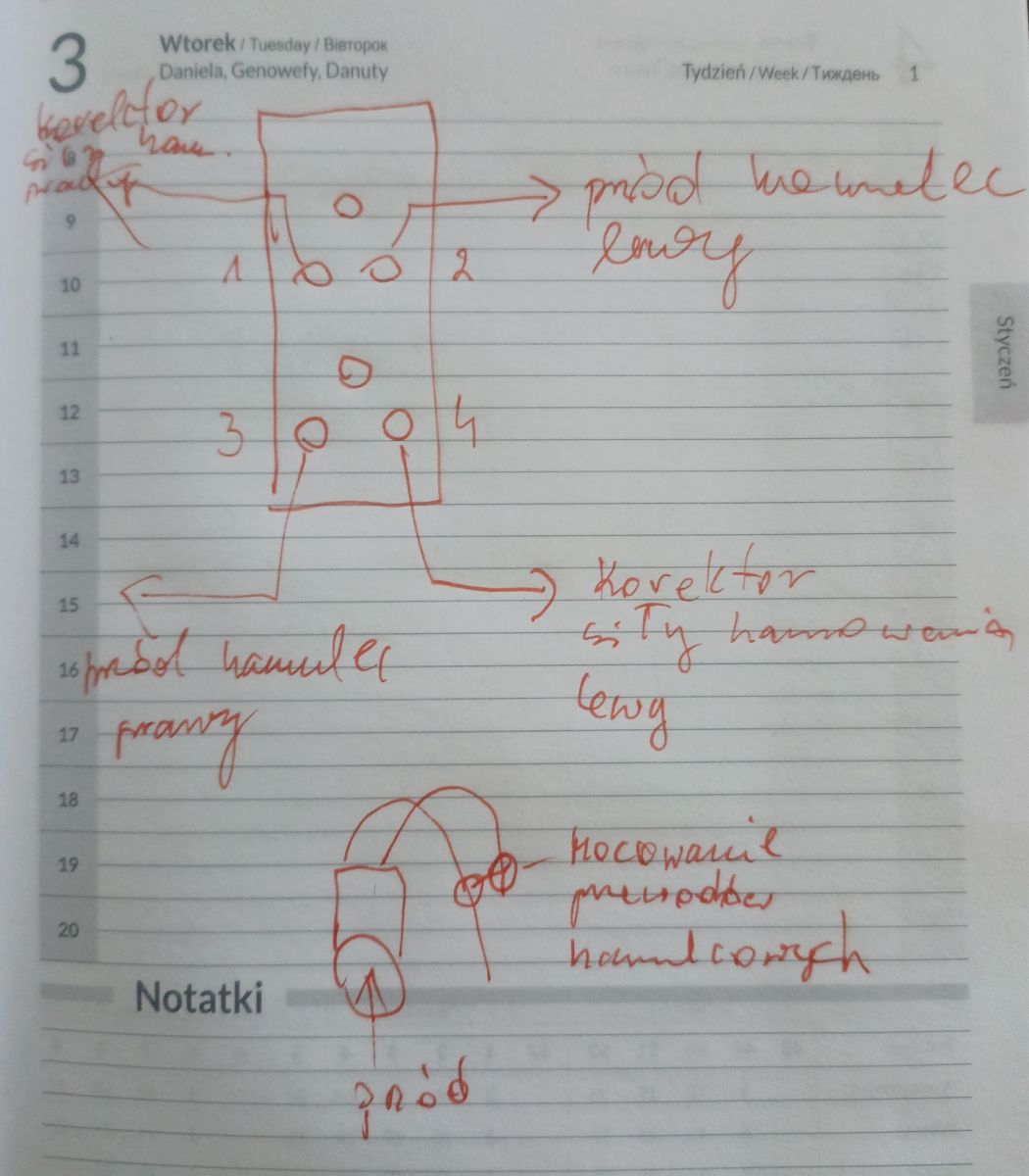

    Ręczny schemat podłączenia przewodów hamulcowych w zeszycie z notatkami

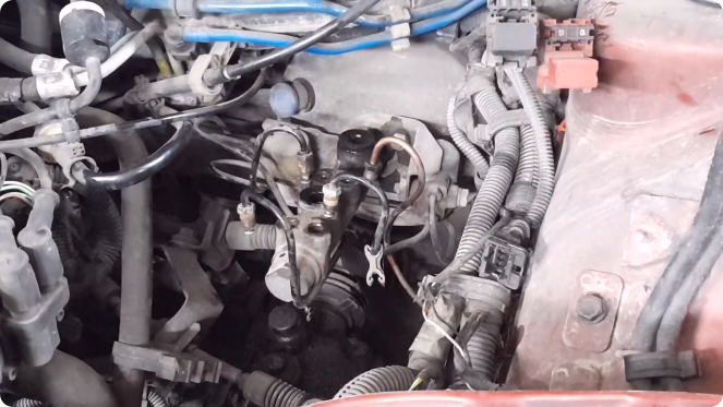

    A tak wygląda połączenie wg magika z YT zajmującego się Seicento.
    Czyli przewody są po skosie, lewa strona to lewa stona z opisu. Jakby to powiedzieć - nasi tu byli, stąd moje wątpliwości.
